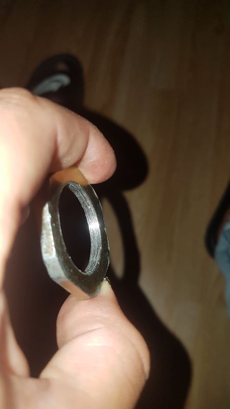

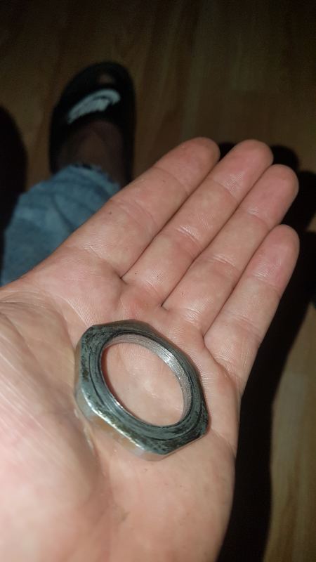

Ok je vois je pense m'en sortir merci quand-même, à part ça je voulais remettre mon ressort de poussée d'origine malheureusement on n'y est pas arrivé pourtant on était deux avec un étau l'écrou avait du mal à se mettre dans son axe pourtant on le caler bien au milieu il avait du mal à rentrer même en forçant avec l'outil spécifique il se défaisait de son Nax

Je sais que c'est simple à faire t'inquiète pas mais quand l'écrou ne veut rien savoir il y a rien à faire car quand je sers l'écrou j'ai l'impression de serrer dans le vent alors que je force comme un taré je pense que c'est le filetage de l'écrou qui est mort
Fait atte nton qu'il ne se soit pas légèrement mis de travers car la en effet le filet est mort alors .
Pour ca tu regarde à l'oeil si les ecarts du filetages sont egal partout pas ecrasé ou des ecarts différents .
Et sur le correcteur et sur l'ecrou ;)

Fait un essai sur ton correcteur de couple sans l'embrayage ça doit ce visser sans difficulté.
Ce qui les tues  ces ecrous c'est le démontage le ressort pousse est arrivé vers la fin l'embrayage saute est te flingue le dernier filet.
Je les fait et franchement faut quand-même forcé pour le mètre
Il supporte une compression donc c'est sur qu'il doive lâché au bout d'un moment

Change le alors ça vaut pas le coup de niquer le filetage du correcteur de couple.
Même en bon état c'est subtil a visser surtout avec le ressort a comprimé il faudrait être 2 pour bien faire.
Pour la douille faut un coffret poids lourd sinon je la coincai puis la serrai avec l'étau d'atelier. Ou encore une clef pour embrayage et cloche a environ une dizaine d'euros.

Oui t'inquiète pas j'ai essayé à deux même avec un nétaux ça marchait pas
Plus cas rachète un écrou heureusement que à mon travail il y a un étau
Posté(e) (modifié)
Quand sa force avec les filetages faut pas insister.
Un peu de graisse fera pas de mal aussi.
