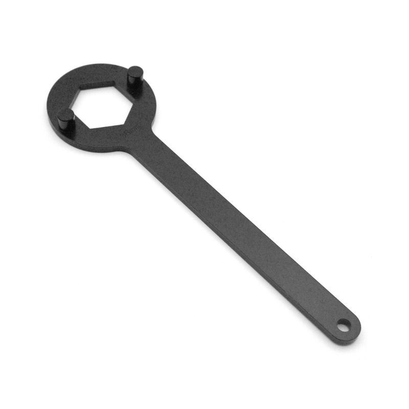

@Lou.05
pour le remontage tu pose ton correcteur au sol, tu t'assoies pour pas mettre tout ton poids et avec tes pieds tu appuie sur l'embrayage/ressort, tu maintiens bien enfoncé et t'essaie de mettre l'ecrou sur 2/3 tours à la main, ensuite tu fini sur l'étau, te faudrait ça aussi si tu l'a pas déjà,https://www.la-becanerie.com/extras/outillage-a-main/embrayage/cle-démonte-embrayage-buzzetti-booster-nitro-ovetto.html?gclid=EAIaIQobChMI6Jbn_pDr4gIVB5zVCh3YqQ30EAQYASABEgJMWPD_BwE

Je sais mais je vairé plus tard pour m'en prendre un
Oui on ma déjà dis comment faire et je le savais déjà c'est juste le problème de l'écrou que jarrivé pas à faire mais maintenant c'est bon je vais en acheter un autre
