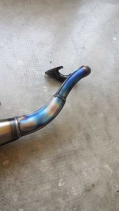

Lou.05 Posté(e) le 29 juin 2019 Signaler Posté(e) le 29 juin 2019 Vous en pensé quoi pour une première fois ?
0 Bader Posté(e) le 29 juin 2019 Signaler Posté(e) le 29 juin 2019 Salut C'est fait volontairement car certains le font. Sinon c'est courant un pot qui bleuit. 1
0 Lou.05 Posté(e) le 1 juillet 2019 Auteur Signaler Posté(e) le 1 juillet 2019 J'ai ponsé et j'ai passé au chalumeau

0 Warrick Posté(e) le 2 juillet 2019 Signaler Posté(e) le 2 juillet 2019 Le 30/06/2019 à 00:13, Lou.05 a dit : Vous en pensé quoi pour une première fois ? Quel est ta méthode pour faire bleuir ton pot stp ? 1
0 Lou.05 Posté(e) le 2 juillet 2019 Auteur Signaler Posté(e) le 2 juillet 2019 Tu ponse bien ton pot et après tu prend un chalumeau à fond fait gaffe sa vas très vite
0 Warrick Posté(e) le 2 juillet 2019 Signaler Posté(e) le 2 juillet 2019 (modifié) il y a 12 minutes, Lou.05 a dit : Tu ponse bien ton pot et après tu prend un chalumeau à fond fait gaffe sa vas très vite je ponce avec quel type de papier à poncer stp ? Modifié le 2 juillet 2019 par Warrick
0 fred82000 Posté(e) le 2 juillet 2019 Signaler Posté(e) le 2 juillet 2019 Il y a 1 heure, Lou.05 a dit : Ok sa marche il est plus chèr aussi je crois il est à 180€ et le R 150€ certe mais il est aussi assez perfo il y a 10 minutes, Warrick a dit : je ponce avec quel type de papier à poncer stp ? suivant l'etat de ton pot si rouiller que de peux du 240 sinon du 180 ou même 120 si vraiment trop de rouille a viré puis après tu monte en grains jusqua 2000 ça sera déjà bien et tu ponce en croisent a chaque fois don tu fait une passe avec un papier sans horizontal et lautre papier sens vertical pour bien casser les trace de ponçage faite avec lautre papier et entre chaque changement de grains pour ponsser tu le nettoie bien le pot que aucune merde viennse rayer le pot ou autre
0 Warrick Posté(e) le 2 juillet 2019 Signaler Posté(e) le 2 juillet 2019 il y a 6 minutes, fred82000 a dit : certe mais il est aussi assez perfo suivant l'etat de ton pot si rouiller que de peux du 240 sinon du 180 ou même 120 si vraiment trop de rouille a viré puis après tu monte en grains jusqua 2000 ça sera déjà bien et tu ponce en croisent a chaque fois don tu fait une passe avec un papier sans horizontal et lautre papier sens vertical pour bien casser les trace de ponçage faite avec lautre papier et entre chaque changement de grains pour ponsser tu le nettoie bien le pot que aucune merde viennse rayer le pot ou autre si le pot est tout neuf ta qd même besoin de poncer ?
0 Lou.05 Posté(e) le 2 juillet 2019 Auteur Signaler Posté(e) le 2 juillet 2019 Papier a poncé 500 après 300 et la fin tu la fait au 120 à l'eau tu nettoie avec un chiffon et après tu passe au chalumeau des que ton pot à refroidir mais du belgom alu voilà il est plus performant ou il se vaus les 2 parce que il y en à qui dise les 2 sons pareil ou le artek et plus performant ou l'inverse
0 Warrick Posté(e) le 2 juillet 2019 Signaler Posté(e) le 2 juillet 2019 il y a 2 minutes, Lou.05 a dit : Papier a poncé 500 après 300 et la fin tu la fait au 120 à l'eau tu nettoie avec un chiffon et après tu passe au chalumeau des que ton pot à refroidir mais du belgom alu voilà il est plus performant ou il se vaus les 2 parce que il y en à qui dise les 2 sons pareil ou le artek et plus performant ou l'inverse moi qui pensait que tu commençait au 120 à l'eau puis 300 puis 500 et ensuite tu passait ton chalumeau
0 fred82000 Posté(e) le 2 juillet 2019 Signaler Posté(e) le 2 juillet 2019 il y a 5 minutes, Lou.05 a dit : Papier a poncé 500 après 300 et la fin tu la fait au 120 à l'eau tu nettoie avec un chiffon et après tu passe au chalumeau des que ton pot à refroidir mais du belgom alu voilà il est plus performant ou il se vaus les 2 parce que il y en à qui dise les 2 sons pareil ou le artek et plus performant ou l'inverse tu te tromperais pas dans la passe de tes grains de papiper a ponsser et pour moi le arteck et plus homogene dans les perf il répondra bien a tous les régime et le r lui et plus haut régime 1
0 Lou.05 Posté(e) le 2 juillet 2019 Auteur Signaler Posté(e) le 2 juillet 2019 Oui c'est vrai excuse-moi je me suis trompé pour passer du plus gros au plus fin mais personnellement moi je suis direct passer au 120 car il y avait que ça ou je suis allé je n'ai pas eu trop le choix et ça a fait Ok ben je partirai sur le Artek K2 comme ça ça change aussi
0 noux Posté(e) le 2 juillet 2019 Signaler Posté(e) le 2 juillet 2019 il y a une heure, Warrick a dit : moi qui pensait que tu commençait au 120 à l'eau puis 300 puis 500 et ensuite tu passait ton chalumeau oui tu penssé bien on commence au 120 jusqu'au 500 a sec et le reste 800 etc a l'eau on poli tout a font pluss bulgom et seulement après tu passe le chalumo car une voi bleui si tu frotte avec le bulgom et coton tu verra ça va s'estompé
