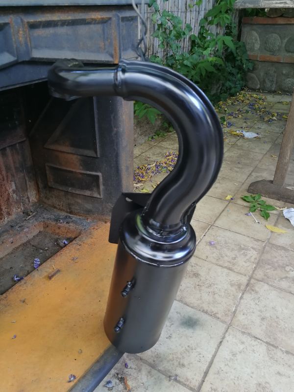

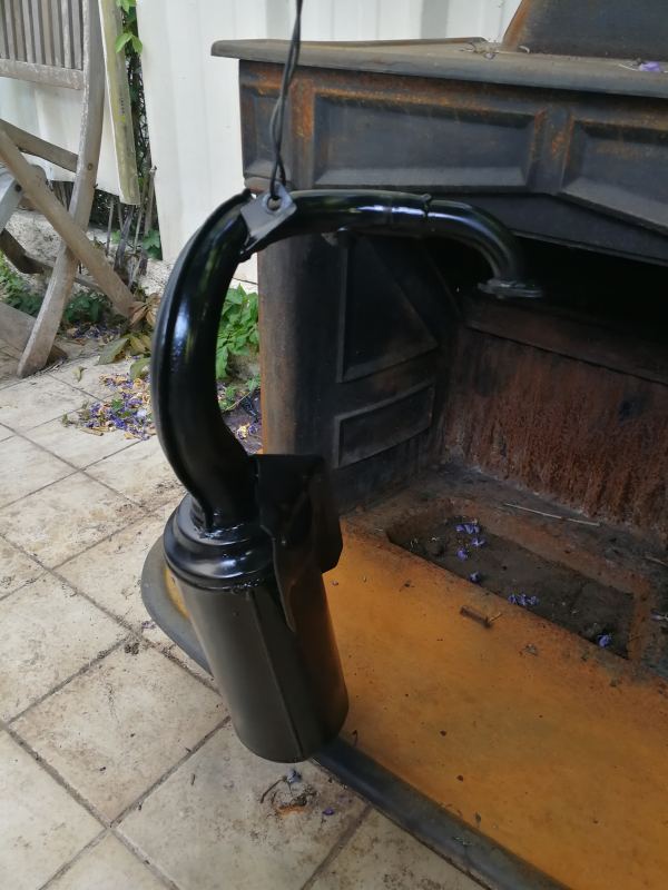

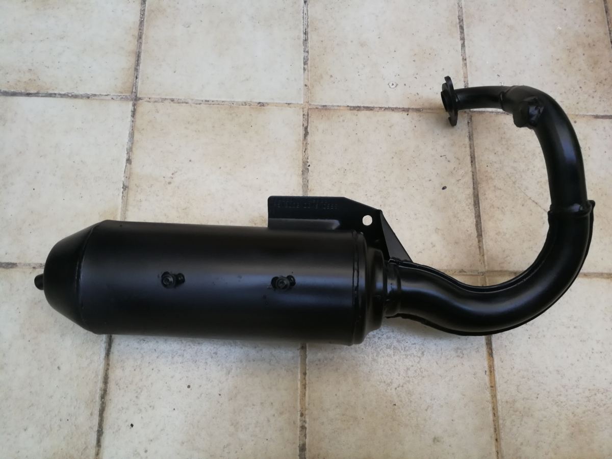

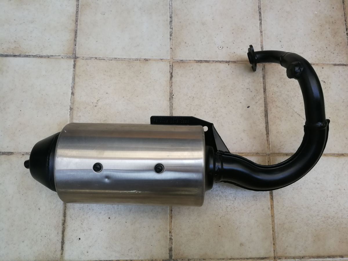

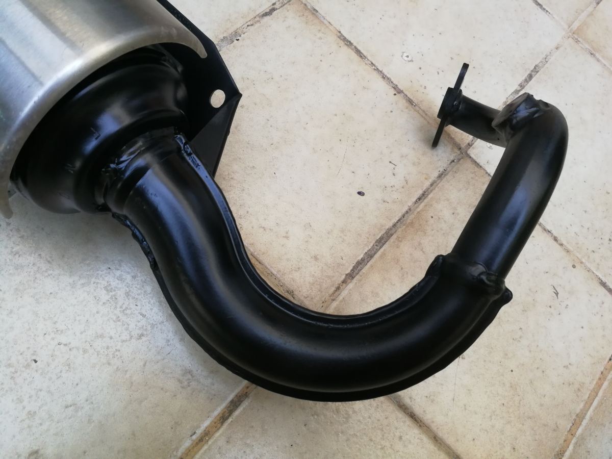

jose66 Posté(e) le 16 juillet 2019 Auteur Signaler Posté(e) le 16 juillet 2019 (modifié) Petites photos de la rénovation de mon pot. Je n'ai pas pris de photos avant la peinture, mais il était bien piqué par de la rouille de surface et à pleins d'endroits la peinture d'origine était manquante. Peinture haute température bien entendu Modifié le 16 juillet 2019 par jose66
Max Blackbird Posté(e) le 16 juillet 2019 Signaler Posté(e) le 16 juillet 2019 pas mal,j espere que tu lui as mis le feu avant de le peinfre
jose66 Posté(e) le 16 juillet 2019 Auteur Signaler Posté(e) le 16 juillet 2019 (modifié) Pas besoin il a quasiment pas servi ce pot en fait. Il a surtout été mal stocké pendant 20 ans.. Autre question, mon cylindre fonte Olympia (neuf mais stocké depuis belle lurette je pense) est très légèrement oxydé, mais c'est imperceptible au toucher, je me demandais si il fallait que j'y passe du papier 400 voir plus fin, ou bien les segments feront le taf pendant le rodage? Modifié le 16 juillet 2019 par jose66
