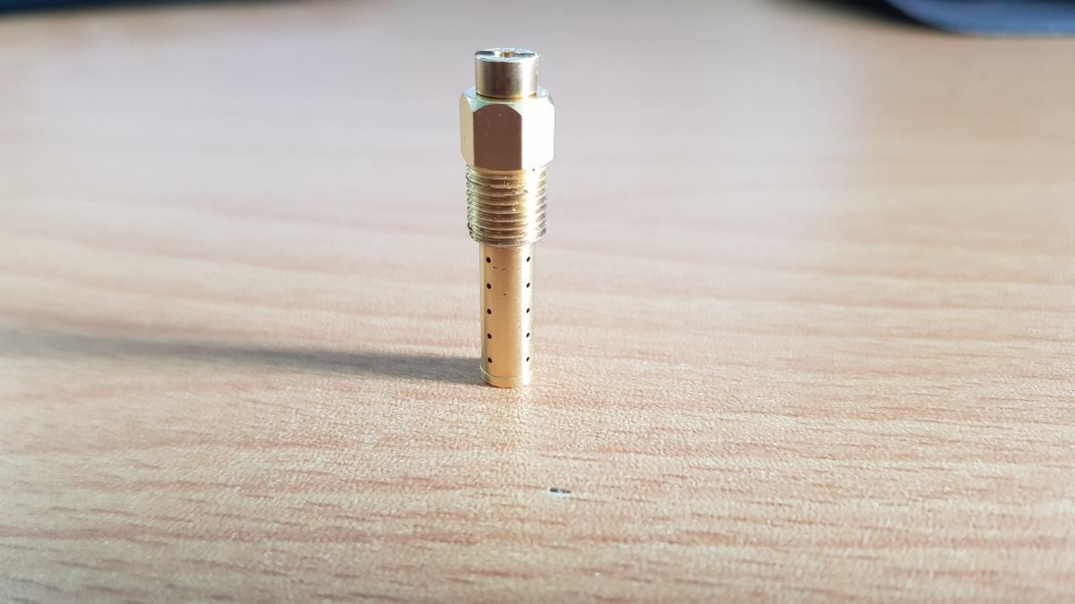

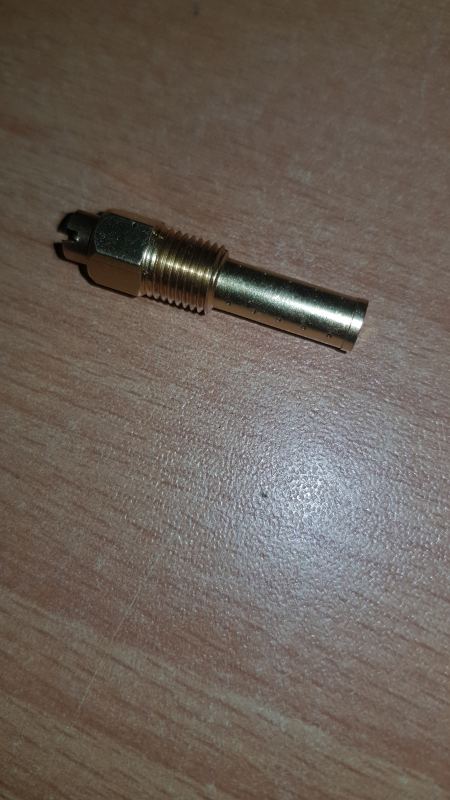

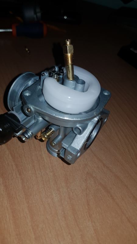

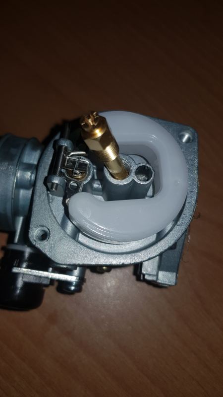

Bonjour/Bonsoir, je suis nouveau sur se forum et je viens à vous pour vous demander de l'aide, cela fais quelque jour que j'essaie de trouver le type de mon gicleur pour pouvoir régler mon carburateur après le changement de ma culasse. Serai t'il possible qu'une personne ici arrive à me trouver le type de mon gicleur principale à l'aide de la photo si jointe. Merci d'avance.
- carburateur PZ22
- Marque jingke (je crois)

c'est une copie des carburateur keihin de la serie PE . les gicleur pour pwk passe dessut normalement. a voir s'il ne sons pas trop long pour la cuve. mesure le diametre du filetage du gicleur. peut être que des Dell'Orto en 5 ou 6 mm passe.
D'accord merci, j'ai bien mesurer ça on est sur quasi 4mm pour le filetage et 7mm en hauteur.

Je crois avoir trouvé un truc
https://www.motorkit.com/fr/keihin-pc20/795-gicleurs-keihin-pc-18-20-22-shen-wei-et-scooter-4t-keihin-4mm.html
