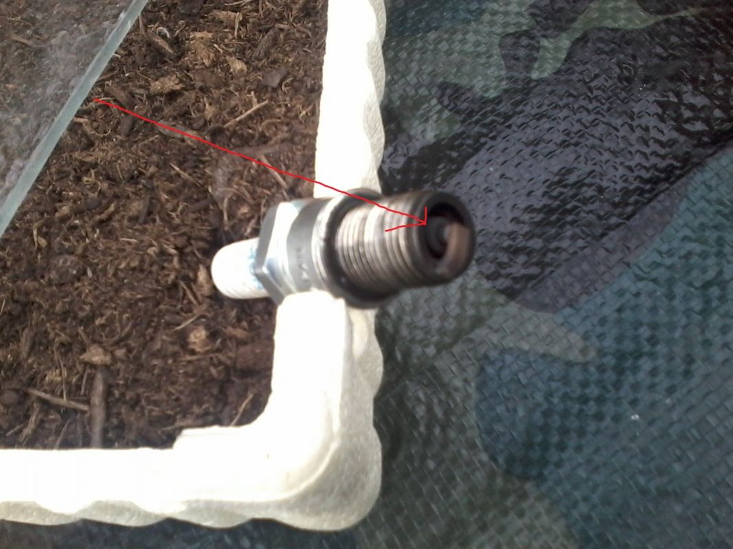

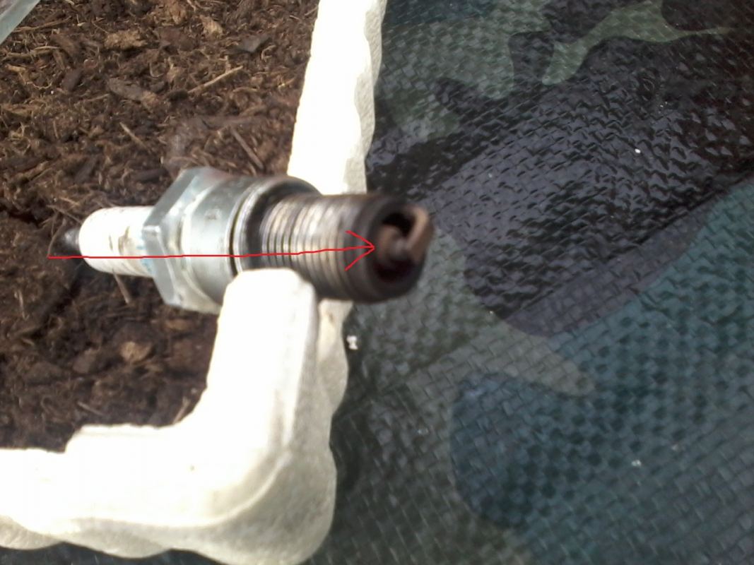

salut , je me suis apperçut que ma bougie est plus clair d'un coter que de l'autre , et j'ai l'impression d'être un peu pauvre au démarrage (gicleur augmenté 135) .c'est déjà arrivé à quelqu'un et c'est quoi qui fait ça ? prise d'air ? c'est quant même flagrant.
20190720_184451.jpg.dbc013fc5cb3ef6d3e0930f83c871c26.jpg20190720_184514.jpg.373660a1ba0bdbf3d8295ab12c4b83b4.jpg

elle n'est pas vielle 2 mois max , c'est une br10 , le scoot marche bien mais j'ai un petit troue au démarrage si j'accélère doucement , sinon en le poussant il marche bien , j'avais un gp de 130 , j'ai monté un 132 , toujours ce petit trou (la vis d'air devissé d'un tours (voir moins) ç'est mieux mais pas encore ça , j'ai monté un 135 , pareil . y a 15 jours il fasai aussi chaud et il tournais bien avec le gp de 130 . le coter noir de la bougie est vers l'arrière du cylindre (admission), marron c'est coté échappement. ça vien pas du cylindre je viens de changé le joints de culasse et il est nickel et ça le faisait avant donc c'est pas ça. le segment est en bon etat  (monter avec un jeux de 0.20 il est à 0.26)  je sent une légere prise d'air , pas normal ce petit trou au démarrage , et avec de plus grod gp en plus . demain je teste avec une autre bougie (mais j'y croie pas ) . et jetté un oeil aux spi et l'admission , ça vas elle est est facile d'acces , pas de carénage a démonter .

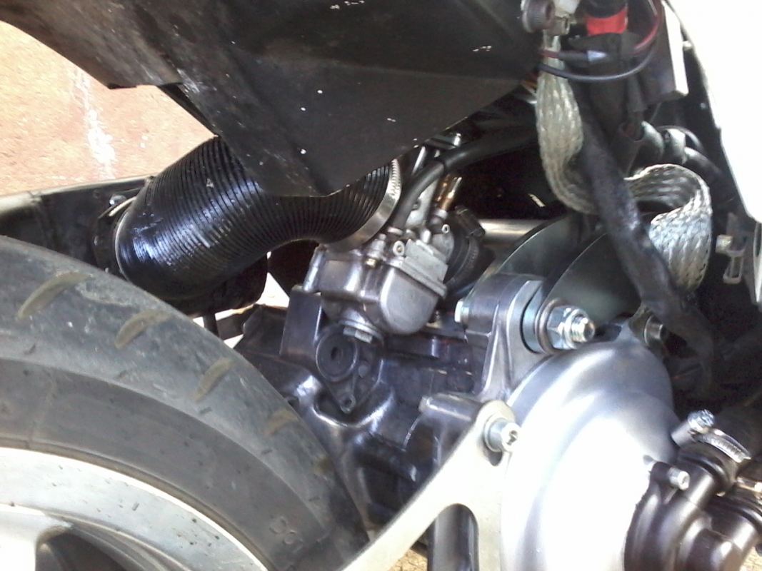

mon admission est sur le carter , c'est un moteur de nitro maintenant , fini le air cooled. elle n'est pas desséré. comme tu peux le voir c'est relativent facile a démonter. grosse boîte à air maison .bien etanche.

le manchon je l'ai changé , avant j'avais un souffet de fourche mais avec l'aspiration du carburateur il se pinçais et empechais l'air de passé . j'ai changé le bougie , par une br9 (avant br10) et j'aimis dans ma baa une double mousse , problème resolus , a en jugé par le comportement du scoot , du coup je trouvais qu'il quelais un peu trop , j'ai aloudis les galets à 4.45 gr , il marche encore plus fort. et la bougie a la même couleur tout le tours. et j'ai plus ce trou au démarrage. j'ai quant même essayer de resseré la cale et les vis on à peine bougé , ça a peut-être suffit , sachant que la cale est monter a la pate à joints .
