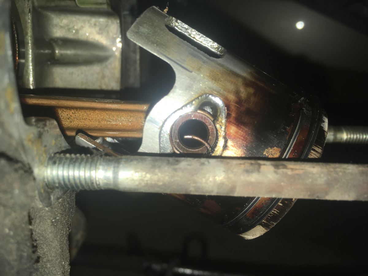

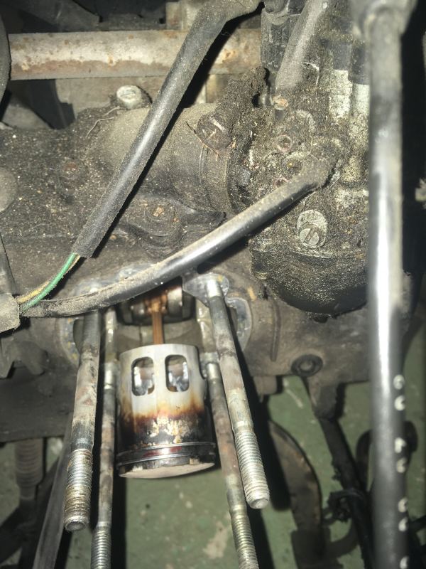

j'ai un variateur polini de coté que j'ai pas encore installé des idée galet ressort cylindre origine je vais  changer le
piston  car l’ancien proprio la vraiment mal mené je prendrais des photo demain pour vous montré l'état du piston
bonjour grosse galère se scoot ... j'ai reçue le piston r4r y a 4 jours installation dans les règle amorce de serrage 2 klm plus tard ... griffure dans le cylindre au niveaux de la fermeture des segment sur les deux piston bonne qualité en apparence mes segment très mauvais ... suite a sa j'ai acheté un kit tnt en garage finition bofbof on verra ce que sa donne par la suite j'ai commencé a roulé quelque klm  je me suit arrêté  en voulant repartir il c'est mi a coulé de l'essence partout dépression hs ... j'ai changé la dépression mes d'ou pourrait venir la cause de se problème ( pointeaux cuve essence qui se ferme mal ou lamelle de clapet qui ne se ferme pas bien ? ) en démontant ma boîte a clapet j'ai vue une lamelle qui ne se fermait pas totalement
