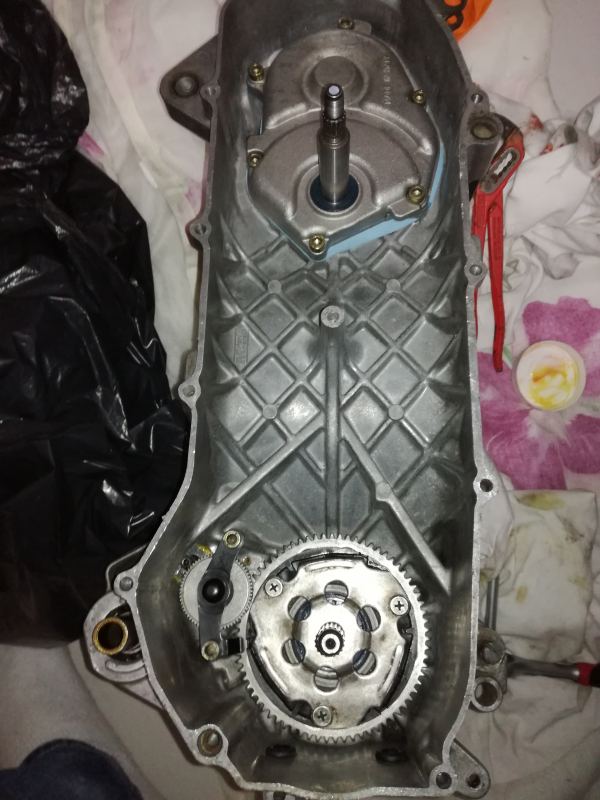

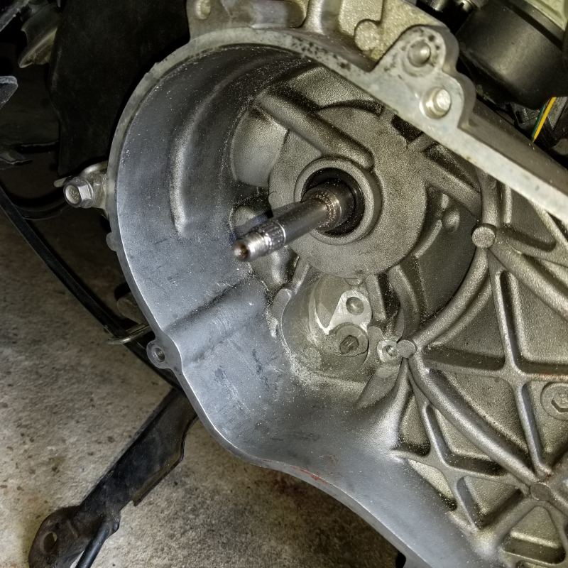

up, quand je cale bien mon pignon et que je monte la couronne et le cache pignon, le pignon ne tourne plu, j'ai essayé de graissé c'est toujours pareille, donc je vais recommander un cache pignon pour voir
et le pion de centrage rentre pas dans le cartère moteur, mais c'est bizarre car il va pile poile sur le cul du pignon :ze:

Slt
Il te faut une rondelle derrière, ton pignon, une rondelle devant, puis une pâte de fixation avec 2 petite vis btr.
Modifié par Greg95
il y a 55 minutes, Greg95 a dit :
Slt
par contre sa la on dirais plus treker ^^ mon mécanisme et pas du tout comme ça ^^
