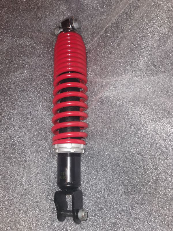

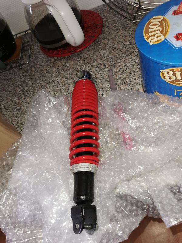

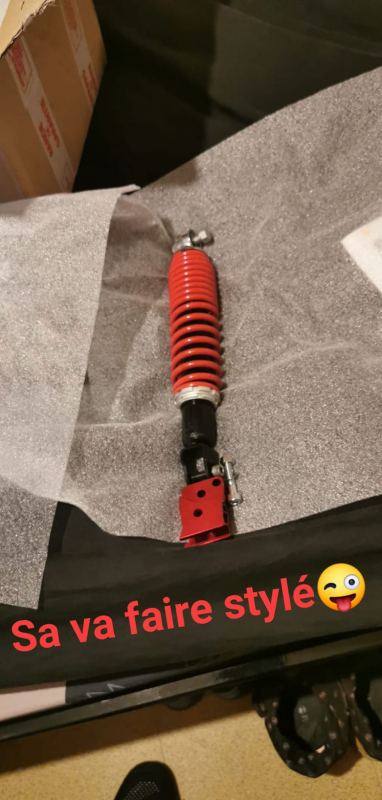

J'attends juste mon rehausse pour monté ça :D
cool, mets le en position tout en bas l'ecrou de réglages là ça sera trop dur, j'ai le même amortisseur tun' r sur un scoot, ça va il est mieux que celui d'origine. l'attache du bas est un peu plus large que sur un bloc ou un rehausse, donc pense a mettre des rondelles entre l'attache et le rehausse  pour pas qu'il y est de jeu.
Il y a 11 heures, ScootMap.fr a dit :
Comment ça en position tout en bas ? Je l'ai reçu comme ça, je l'ai payé seulement 20 boules ^^ et OK pour les rondelles merci
Il y a 4 heures, zabu72 a dit :
ça va pas cher, oui comme dit Bader, ça se regle selon ton poids et celui du scoot, on met au plus mou et on ressert jusqu'à plus faire de rebond sur les bosses ^^

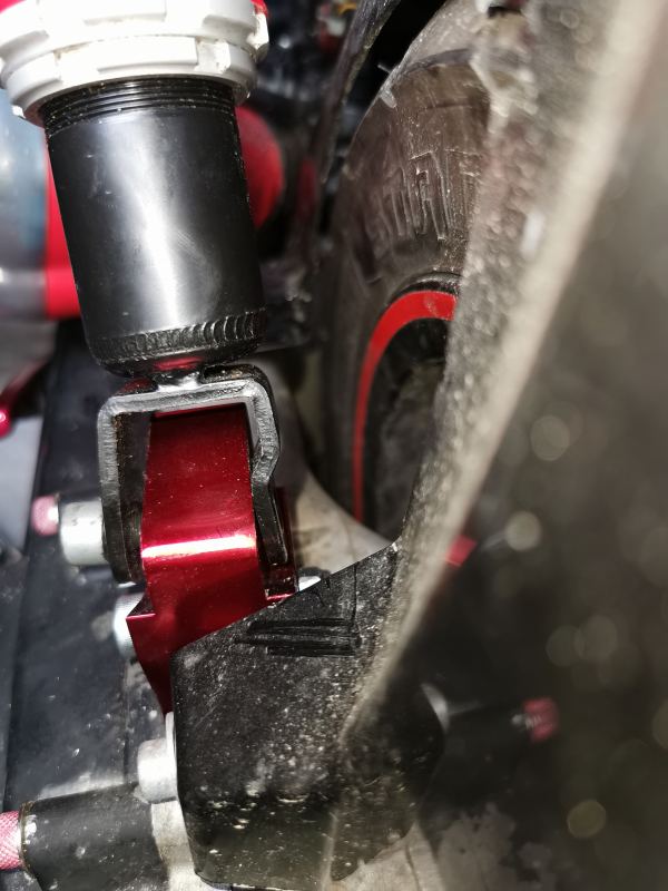

sinon les rehausses j'aime pas , car ça appuie direct sur le métal l'attache suspate, tandis que d'origine ça repose sur un silent bloc, c'est pas pour rien :) plus confortable, la suspension prend moins de coups.

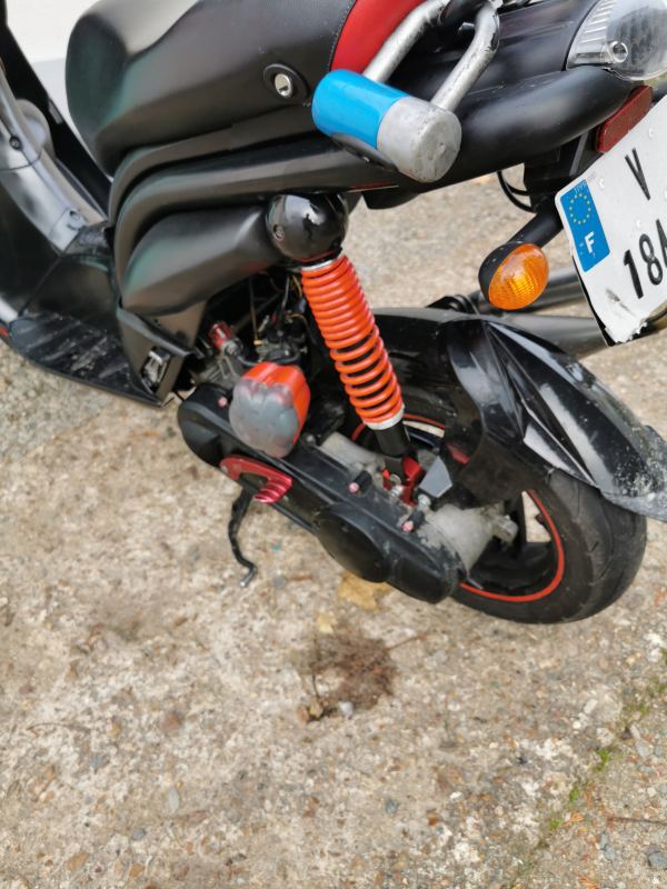

lui c'est pas un rehausse, c'est juste un bout de métal rond à la base, normal ça peut que tourner et se dévisser, le tien est plus en base triangle donc ça tourne pas sur lui même à chaque rebond, en plus si tu regarde l'appui du sien, ça va se casser, ça fait un angle entre l'amortisseur et le réhausse...
Un cliché ces jeunes d'aujourd'hui, la chaîne graine de café , la montre, la coupe degradé, le polo avec le petit jean a ceinture, un vrai stéréotype du mec qui a pas de gout, copie un cliché pour s'intégrer, ils inventent plus rien ces jeun's ^^, je suis sur il joue à fifa ou pes avec ses potes...
@zabu72, garde la clé qu'il faut pour virer le rehausse en cas de panne tout simplement, t'as pas besoin d'un post à souder sur toi.
