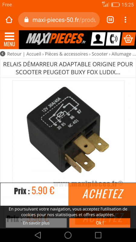

Greg95 Posté(e) le 20 août 2019 Signaler Partager Posté(e) le 20 août 2019 Slt Peut-être ton relais démarreur qui est hs.. Lien vers le commentaire Partager sur d’autres sites More sharing options...
SPV27 Posté(e) le 20 août 2019 Auteur Signaler Partager Posté(e) le 20 août 2019 Il y a 8 heures, Greg95 a dit : Slt Peut-être ton relais démarreur qui est hs.. Où ce trouve celui-ci ? Lien vers le commentaire Partager sur d’autres sites More sharing options...
Greg95 Posté(e) le 20 août 2019 Signaler Partager Posté(e) le 20 août 2019 Normalement il est situé pas loin de ta batterie, c'est un petit boîtier carré et noir.. Genre ca, le site est pas terrible j'ai prix la 1ère photo venue. Lien vers le commentaire Partager sur d’autres sites More sharing options...
