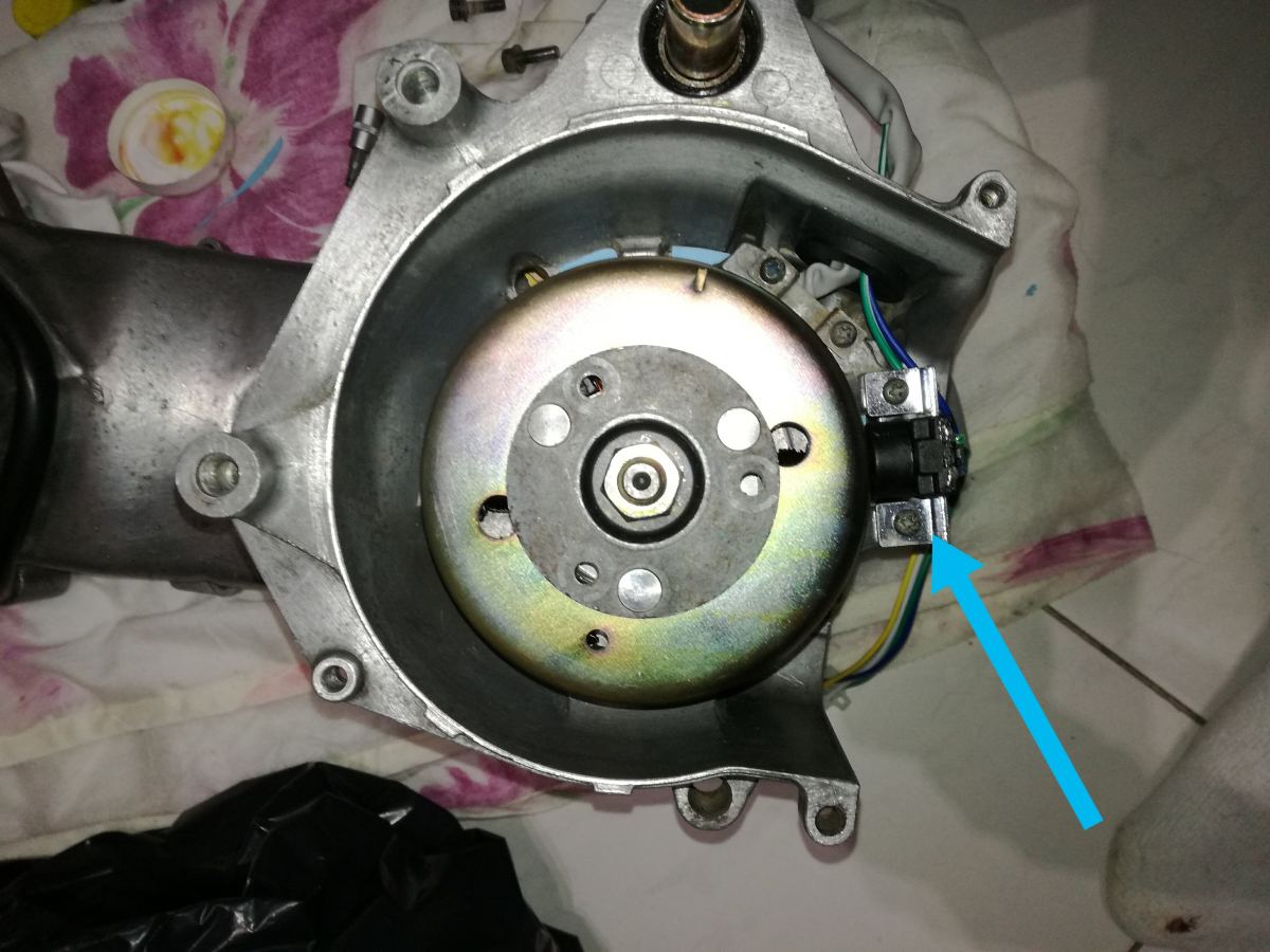

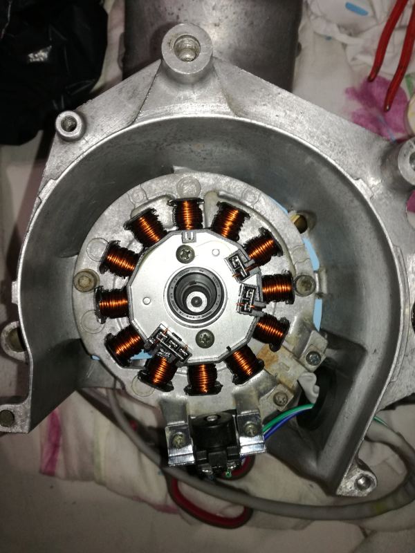

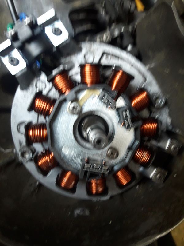

Une photo du stator vu de face et d'en haut serai cool..
Mesure aussi au pied à coulisses le rotor sur la tranche tout le tour voir si il fait la même taille ou si il est voilé ou si la partie intérieur ressort.
Il y a 9 heures, Greg95 a dit :
Il est un peu marquer mais je ne pense pas que cela vienne de ca.. roulements 2000km ils sont pas mort sauf si mal monter.. le mieux serais de trouver d occasion un rotor et de tester.
Pour linstant j'ai que celle la de photos..J'ai réussi à me procuré un pied à coulisse..et a moins que je me prenne mal met à l'intérieur du rotor j'ai des différence de taille
Je ne voit rien d anormal même si un peu flou la photo.. normalement le rotor doit être rond et de même taille partout..
Enfin je pense, sinon quand il tourne il frotte.. j'en ai pas sous la main pour vérifier et ce week-end je n aurais pas le temps de démonter le miens pour vérifier en mesurant.
Faudrait voir avec un gars du fofo pour avoir la réponse rapidement.. Ca se trouve c'est lui le fautifs..

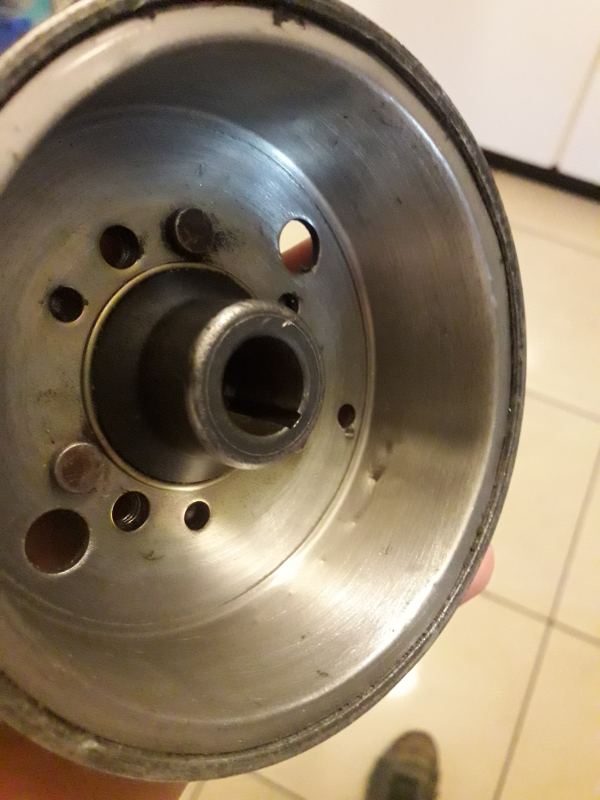

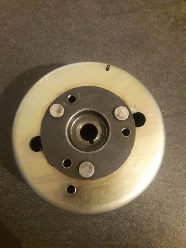

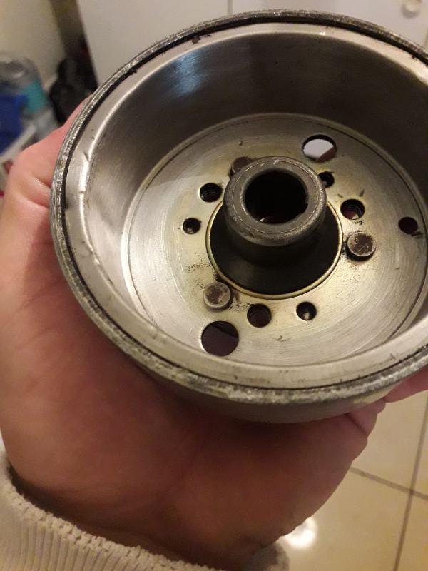

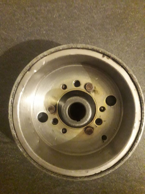

Il y a 16 heures, fred82000 a dit :
bonjour
je ne vois pas trop non plus ce qui peux bloquer

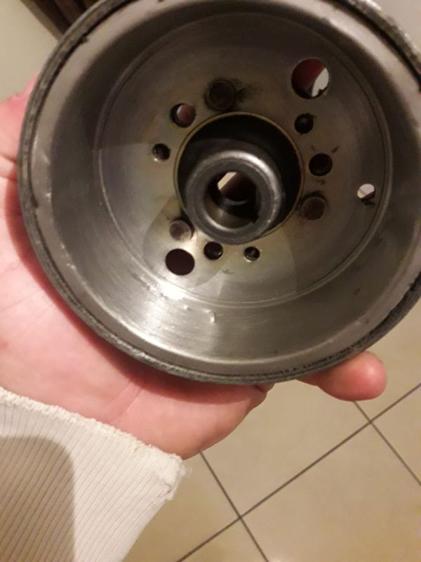

serais il possible de faire une photo du rotor de derrier que je vois une chose
bonjour.voilà une photo du rotor.. je vais essayé de trouvé un rotor pour testé car je voudrai pas acheté pour rien.
il y a 54 minutes, Greg95 a dit :
Vu les marques en haut à gauche il a du être enlever au tournevis ou faire levier pour l enlever et ca a du le tordre.. je pense que ton soucis viens de la..
ça a été démonter a la barbare encore sa tout ce que je deteste
le système b sais bon pour la poubelle oui quand on n'a pas le bon outil sois on ce le fabrique maison si on et assez bricoleur sois on va au pros du coin lui acheter
je ne vois le démontage que comme cela pas plus pas moins sois tu fait les chose proprement sois tu le fait pas
