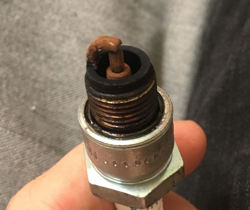

SymJettt Posté(e) le 28 août 2019 Auteur Signaler Partager Posté(e) le 28 août 2019 (modifié) Je suis bien rentré sans soucis entre-temps, le diagnostic continue du coup J'ai changé la bougie dans le doute, j'ai placé une NGK BR8HS, et j'ai eu la surprise de constater que celle qui était déjà dans le scooter était une BR6HSA.... Comment est-ce possible en sachant que c'est un Jet Euro X 50 et que les BR6 sont dans les Jet Euro X 100 ? Bref heureusement que je l'ai changée je suppose parce que c'était pas du tout adapté non ? (je l'ai acheté d'occasion donc aucune idée de si c'est la bougie d'origine) Elle était dans cet état là (en sachant que j'ai fait une pointe puis coupé le contact pour tester la couleur mais j'ai du rouler jusqu'à un garagiste quelques centaines de mètres plus loin pour enlever la bougie) : La couleur a l'air plutôt bonne non ? On peut donc exclure le mauvais réglage carburateur ou la prise d'air ? En tout cas ça n'a rien réglé au problème qui lui, a empiré : même sur du plat je suis tout le temps à 6000 tour minutes, parfois 7000 et 8000 seulement en montée légère (??) ou en descente, ou après une longue longue pointe. Le scooter est plus mou que jamais à la reprise c'est une horreur, sauf rares cas Prochaine étape : vérifier les galets... Modifié le 28 août 2019 par SymJettt Lien vers le commentaire Partager sur d’autres sites More sharing options...
sharkan Posté(e) le 28 août 2019 Signaler Partager Posté(e) le 28 août 2019 Salut, j’ai eu aussi ce problème mais c’était sur mon scooter piaggio.. Le scooter habituellement partait a 9000 tours sans redescendre et continuait de monter dans les tours plus la vitesse augmentait. Mais un jour il partait a 9000 tours puis descendait immédiatement à 8000 tours je sentais vraiment la puissance en moins et j’avais une prise d’air mon manchon de boîte à air s’était débranché de la boîte à air et une autre fois j’avais pas de prise d’air du coup j’ai changé mes galets et mon ressort de poussée et le problème est parti. Lien vers le commentaire Partager sur d’autres sites More sharing options...

fred82000 Posté(e) le 31 août 2019 Signaler Partager Posté(e) le 31 août 2019 ce qui et ok sais que tu ne regle pas ton souci la tu fait plus de la bidouille oui pour moi il faut que tu te trouve un arrache allumage et tu le démonte tu vire tout ce qu'il y a pour acceer au joint spy et tu regarde si il fuit ou pas et pareil coter variateur la couleur de bougie et bonne oui mais même une prise d'air legere peux ne pas faire changer de couleur la bougie aussi rapidement Lien vers le commentaire Partager sur d’autres sites More sharing options...
