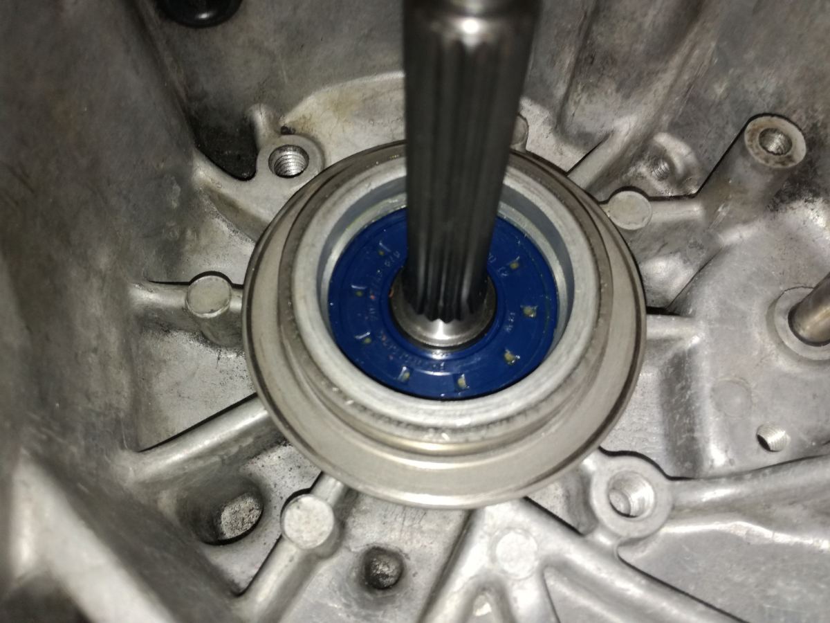

yanisspn Posté(e) le 13 septembre 2019 Auteur Signaler Posté(e) le 13 septembre 2019 en fait le joint spy c'est encore enlever alors que jen ai mis un neuf sa peux venir de quoi?
beber Posté(e) le 13 septembre 2019 Signaler Posté(e) le 13 septembre 2019 bonjour soit mal monter au problème au niveau du carter
Greg95 Posté(e) le 13 septembre 2019 Signaler Posté(e) le 13 septembre 2019 Quand tu l enfonce le spy, tu dois l enfoncer jusqu'à ce que tu voit une petite gorge ou tu peux mettre un circlips. Au pire achète un circlips à la bonne taille avec ton spy au moins il ne partira plus. 1
fred82000 Posté(e) le 14 septembre 2019 Signaler Posté(e) le 14 septembre 2019 si tu veux y mettre un circlips pour qu'il parte pas il te faut prendre celui qui va du cotes roue ar sur nitro
condetrip Posté(e) le 14 septembre 2019 Signaler Posté(e) le 14 septembre 2019 Le joint spy, il faut bien l'enfoncer quand même (que le chanfrein soit visible). Moi aussi il avait sauté parce qu j'avais peur de l'abîmer. J'ai utiliser un tube en pvc, car une douille passait pas, depuis il tient. Regarde bien si tu as pas de jeu au niveau du vilebrequin en bougeant l'axe de haut en bas, si il y a eu une fuite d'eau dans le cylindre, les roulements aiment pas trop.

yanisspn Posté(e) le 16 septembre 2019 Auteur Signaler Posté(e) le 16 septembre 2019 (modifié) Le joint spy viens encore de senlever j'ai fais comme tu m'a dit j'ai mis le circlips de la roue arrière mais il nage un peu lenfoncement de ce joint est il le même sur nitro et booster car je crois que sur mon nitro il est plus enfoncer que sur mon booster peut être que je lai trop enfoncer Modifié le 16 septembre 2019 par yanisspn
Greg95 Posté(e) le 16 septembre 2019 Signaler Posté(e) le 16 septembre 2019 Si tu l enfonce pas assez il se barre, si tu l enfonce trop il se bouffe avec le frottement des roulements.. As tu la bonne référence de joint spy pour ta machine ?? Peut être as tu du jeu sur ton vilebrequin du coup les vibrations ou le fait qu'il ne tourne pas droit te le fait partir. Va sur tournois racing.shop il vent un outils pour les joints spy tu sera tranquille avec ca il sera enfoncer comme il faut.

yanisspn Posté(e) le 20 septembre 2019 Auteur Signaler Posté(e) le 20 septembre 2019 en fait mon joint spy ce barrer car je lavais trop enfoncer j'ai comparer avec un autre moteur je lenfoncer un cran de trop 1
