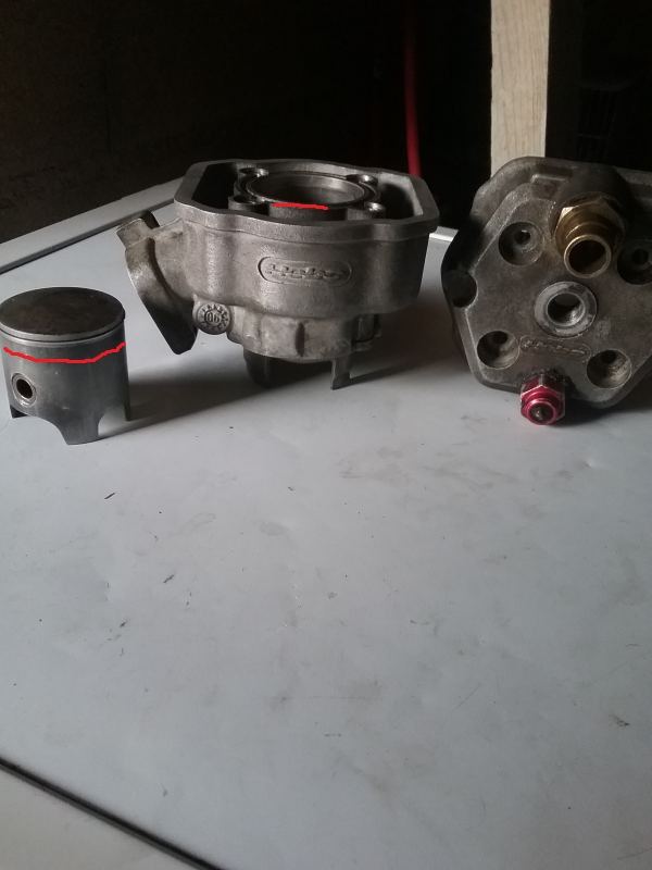

0 jimmy@ Posté(e) le 13 septembre 2019 Signaler Partager Posté(e) le 13 septembre 2019 (modifié) il ressemble beaucoup au polini evo. segment en 0.8 ou 1 mm ? je mesure demins ce que j'ai. mais pourquoi tu veux changé le piston ? il m'as l'air bien , tout comme le cylindre. un segment neuf et ça repare. un piston usé laisse des traces dans un cylindre , c'est pas ton cas. Modifié le 13 septembre 2019 par jimmy@ Lien vers le commentaire Partager sur d’autres sites More sharing options...

0 jimmy@ Posté(e) le 14 septembre 2019 Signaler Partager Posté(e) le 14 septembre 2019 (modifié) sur mon polini evo , le piston ne peut pas sortir par le haut , ça coince (trai rouge sur le piston) et le kit n'est pas jeune , c'est le 2 . ça s'use pas si facilement sur du lc. surtout avec des kit de qualité comme hebo , polini , malossi , bidalot ect ... c'est pas du airsal (je parle pas specialement des perfs) mais de la qualité et la durée dans le temps du produit . j'ai acheté un autre 70 evo , mais le 3 avec échappement a barette (le 2 est à booster) un peu plus perfo , je vais remonter légerement les diagrame de 4 ou 5 ° , elargire les 2 demis sortit d'échappement de chaque coté a la limite de l'axe de piston , je vais gagné une poignée de cv . Modifié le 14 septembre 2019 par jimmy@ 1 1 Lien vers le commentaire Partager sur d’autres sites More sharing options...

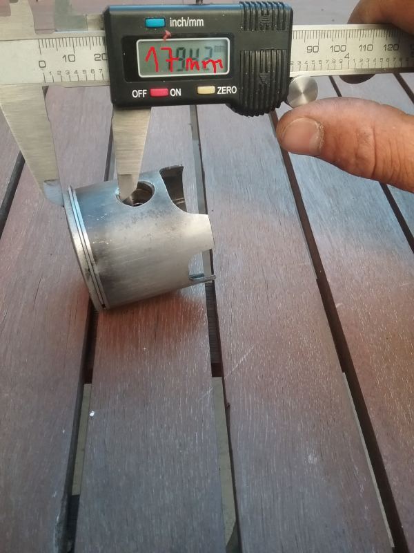

0 jimmy@ Posté(e) le 15 septembre 2019 Signaler Partager Posté(e) le 15 septembre 2019 alors j'ai mesure le piston hebo (il était sur un patanegra) c'est un vertex , l'ecart est de 17mm ( tof), comme le piston du polini evo nitro , les piston de booster , most/athena 18 mm , polin evo presque 19 mm. 1 Lien vers le commentaire Partager sur d’autres sites More sharing options...
