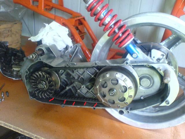

plein toi pas avec les pack over range c'est le contraire , c'est limite si ça mord avec une rondelle épaisse. tu as garder le systeme de démarreur electric derriere le variateur ? si c'est pas le cas , remet le ou met une rondelle de la même épaisseur , sinon ta courroie n'est plus très droite du correcteur au variateur , ça fou la merde pour les perfs, voir le fonctionnemet normal aussi. de toute façon , au pire tu mets une rondelle entre la joue fixe et le rocher pour le raproché de la boîte a ckic et que ça ripe pas une foi sur 2.

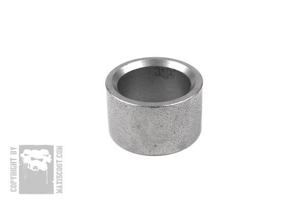

salut , derriere le variateur (si c'est un petite plage , normal qui , tu dois avoir ces 2 pieces , la cale et l'entraineur
oemal90387156u0_01.jpg.3cc0f2d0fb89fb4f4a21bff3d9a9d62d.jpgentraineur-dente-du-demarreur-electrique-top.jpg.9de067961e17d9fffae88da839d09a6c.jpgsi tu vire l'entraineur , tu perd 7 ou 8 mm , et ça décale la courroie , malossi fait un cale comme l'origine mais plus longue de 7 ou 8 mm our compansé la pertel'absence de l'entraineur. ou tu mesure du boerd du bloc a la courroie tout le long , ça doit être pareil partout.

Salut, non c'est tout bon, je suis bien aligné :cool:. Merci
