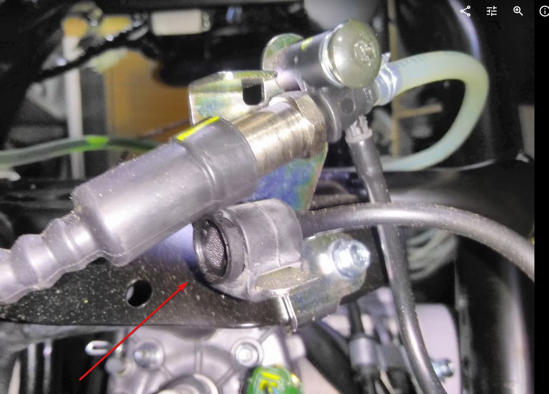

yes, j'ai reçu mon colis, j'ai tout remonté vite fait, et ca à l'air de bien fonctionner.
-Bon j'ai reçu mon colis, c'est un bien grand mot (photo) ha les livreurs gls, sont pas chiez d'ouvrir tes colis pour rentrer sa en force dans ta boîte.
- le scoot tourne, démarre au quart de tour, mais oui on sens que le moteur à pris en coup, il est plus mou qu'avant, ca se ressent bien au départ feu vert, je vais lui refaire un rodage et on verra bien.
J'ai hésité à changer piston segments mais 70€ , c'était risqué sachant que le cylindre est sûrement mort.
On verra bien à l'usage ce que ca donne ;)
On notera au passage de l’impression 3D jusque dans ma boîte au lettre :D
Modifié par gardien
Desoler l'ami,  cette fois c'est moi qui n'ai pas reçu les notifications :laugh2:
j'ai lu que tu avais déjà tt remonté c'est cool, après c'est sur que si il a autant chauffer il sera moins performant déjà tu t'en sort super bien que le moteur soit pas h.s
Pour ce qui est de la prise en effets je la trouve pas super bien positionnée , d'après la gueule de la prise elle a du prendre l'humidité,  du cou si un jour tu vois que ton éclairage commence a merdé et fini par ne plus fonctionner tchek ca en premier.
