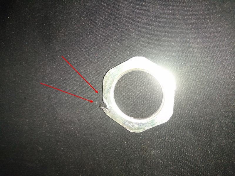

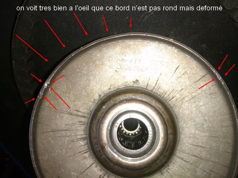

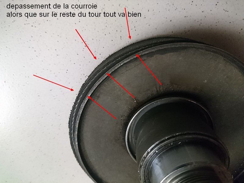

chagre Posté(e) le 8 octobre 2019 Signaler Posté(e) le 8 octobre 2019 Salut a tous!! dans la suite des mesaventures du démontage du moteur du "corntro" je viens de me rendre compte que ma cloche d'embrayage est voilé ce qui peux aider à faire le bruit genant passé les 8500tr/min par ailleurs, je remarque qu'il y a un plat sur bord de pente du correcteur et que le roulement a aiguile arrière a l'air bien fatigué! j'ai tout testé au palpeur, mon axe en sortie de transmission, tourne rond et le voile de la cloche se voit a l'oeil sans palpeur (casi 1mm)! donc je cherche correcteur de couple en très bon etat et cloche d'embrayage, evidement a prix combattant pour eviter de me retrouver avec un combo tnt merci

chagre Posté(e) le 17 octobre 2019 Auteur Signaler Posté(e) le 17 octobre 2019 (modifié) Le 14/10/2019 à 12:34, fred82000 a dit : pas de souci merci l'ami salut! j'ai bien fait de me mefier, le correcteur recu est tellement tordu que la courroie ne rentre même pas dedans + on voit que quelque chose de non catholique est passé sur l'ecrou.... il me tiend au courant demain car il va en récuperer un chez un pote mais il va le verifier avant, et s'il est pas bon je prend le tient, qui je pense sera en meilleur etat que celui sur les photos ci dessous on voit clairement que le gars a fait le bourrin est a tout niqué au passage! Modifié le 17 octobre 2019 par chagre

Max Blackbird Posté(e) le 19 octobre 2019 Signaler Posté(e) le 19 octobre 2019 Pour l écrou ça ce voit souvent, c'est pour démonter le système de l arbre de transmission sans avoir de quoi bloquer la cloche, ça ne dérange pas
