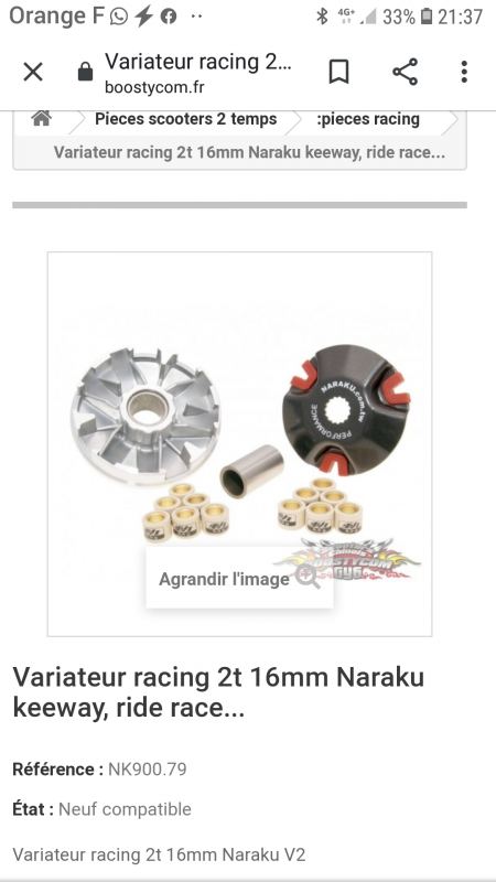

De toute façon je ne vais pas me risqué a installé le tout bien que cela semble simple vue en vidéo.... mais pas toujours en pratique , une dernière question sur le variateur que je souhaite installer il n'y pas de joue fournie avec ....c'est peut être normale ? Je joins une photo , sur la joue il il y a des ailettes quel sont leur rôle ? Ventilation ? Car sur le scoot que j'ai racheté bien qu'ayant peut km il manque quelque ailettes sur la joue .... cela a t'il une incidence sur le bon fonctionnement ? Si je monte se variateur faut il prevoire une autre joue que celle d'origine? Merci d'avance.
Salut, non tu peux laissé ta joue fixe d'origine . quelques ailettes cassée ce n'est pas trop grave mais pas trop non plus .
Oui , c 'est pour le refroidissement .
