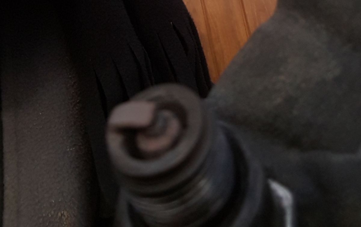

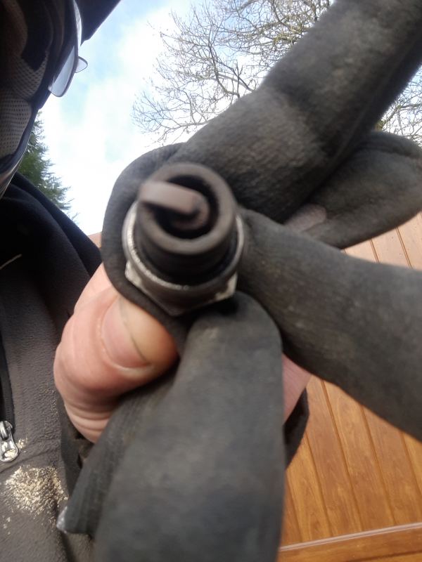

bonjour.voilà j'ai parcouru 18km en moyenne a 30 km..voici ce que j'obtiens avec le carburateur de 19 et gicleur 92 à ma bougie.je pense être un peu riche met vue que suis en rodage peux pas faire de pointe. Vaut mieux que je laissé tel quel ou pas .je tourne à 3% en mélange et quand j'arriverai vers 250km parcouru je ferai le mélange à 2,5%..
salut , bougie un peu sombre mais ça passe , il ne s'engorge plus ? c'est avec le 19 ? avec un 21.5 phbg + 70 fonte sur booster le gicleur est dans une fourchette de 88 à 95 pas + (suivant baa ou cornet)110 c'est trop gros. avec un phbh 28mm j'avais un gp de 112. s il marche bien avec le 19 , c'est le 21 qui déconne.
il y a 20 minutes, jimmy@ a dit :
Oui la suis avec le 19. En gicleur de 92 Et baa et pas de soucie a première vue ..avant quand j'avais le 70malossi et carburateur de 21.il était en gicleur de 8p et cetait nickel.et la en mettant le stage6 street race. il y a pas moyen ..je vais voir pour teste une aiguille w7 voir si sa peux aide ou pas
la couleur de la bougie est bien pour un gp de 92 sur un 19 , un 90 voir un 88 serais bien. si il marche bien avec le 19 oublie le 21 , y a pas une grosse différence de perfs. aiguille w7 .(sur 19 comme sur 21)  si il fonctionne bien avec le 19 ça vien du carburateur de 21 qui merde .et pas du moteur . ça m'est arrivé avec 2 pwk en 28 , un avais un gp de 128 , le scoot tournais nickel et bougie marron clair et avec l'autre (son frere jumeaux) avec un gp de 135 j'était encore trop pauvre.

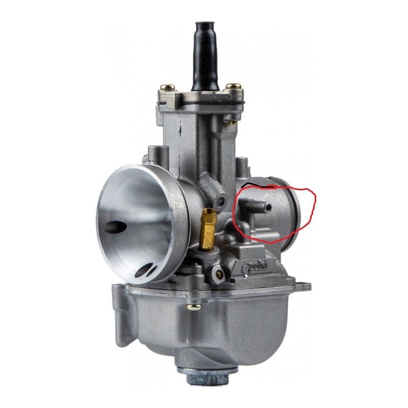

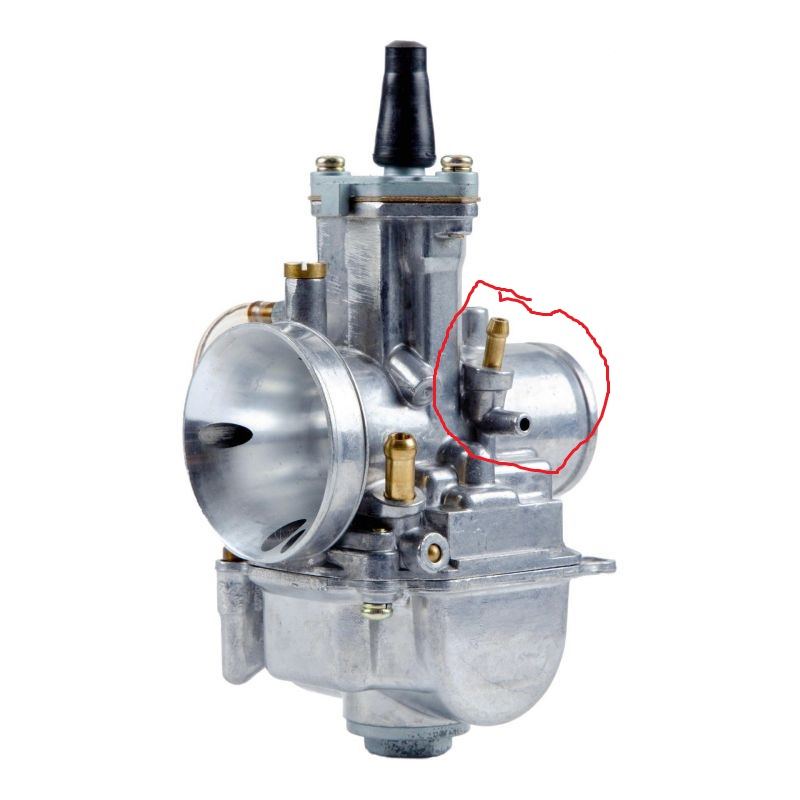

le miens avec un 128 je suis un peu trop riche (avec un 70 polini evo + r 1400) , je vais descendre à 125. ou changé le secondaire (50 ) par un 48. il y a 2 sorte de pwk , ceux qui on 4 mise a l'air (2 de chaque coter, en sachant que le vrais keihin n'as que 2 mise a l'air et est bien moins fini que beaucoup de copie sans compter qu'il n'as pas de power jet ) qui en on que 2  et ue celle coter starter est bouché. tout ça joue sur la taille du gp.
