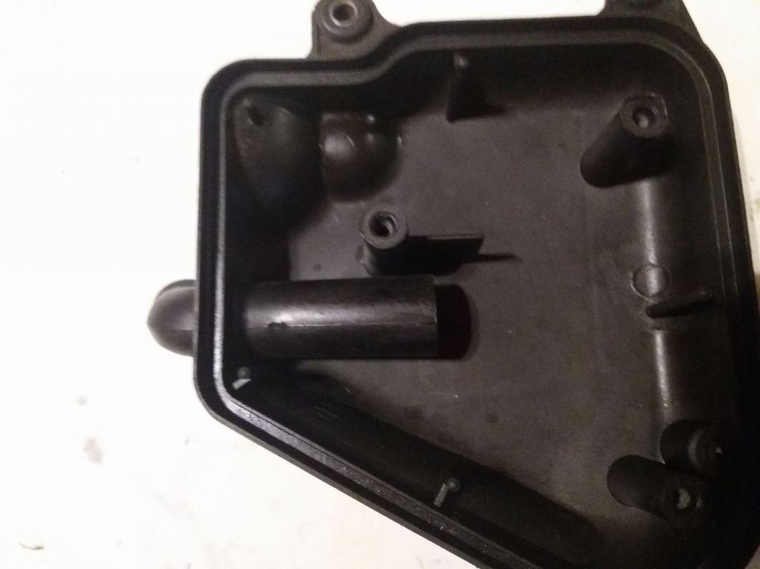

jimmy@ Posté(e) le 16 novembre 2019 Signaler Partager Posté(e) le 16 novembre 2019 salut , ça sent la carburation trop riche . quel gicleur as tu dessut ? tu as virer le tube d'arrivé d'air dérriere la boîte à air ? avec un 17.5 faut la virer et agrandir de quelque mm le troue , avec un carburateur plus gros , il faut plus d'air frais . monte une mousse malossi rouge (moins dense que l'origine) . une boîte à air brider et une mousse trop dense enrichit le mélange air/essence , donc fait brouter et callé si bien trop riche. Lien vers le commentaire Partager sur d’autres sites More sharing options...
ScootCrew Posté(e) le 25 novembre 2019 Auteur Signaler Partager Posté(e) le 25 novembre 2019 Le 16/11/2019 à 22:16, jimmy@ a dit : salut , ça sent la carburation trop riche . quel gicleur as tu dessut ? tu as virer le tube d'arrivé d'air dérriere la boîte à air ? avec un 17.5 faut la virer et agrandir de quelque mm le troue , avec un carburateur plus gros , il faut plus d'air frais . monte une mousse malossi rouge (moins dense que l'origine) . une boîte à air brider et une mousse trop dense enrichit le mélange air/essence , donc fait brouter et callé si bien trop riche. Merci d avoir répondu, j'ai eu un problème de réseau ! Alors mon gicleur si j'ai bonne mémoire est de 85 Quant tu dis le tube .. tu parle du petit tube qu'on retrouve au dessus du filtre à air ? En silicone ? Je ne l'ai pas enlever ! Tu dis de l'enlever, mais avant que ce problème arrive , j avais exactement la même configuration, j'ai rie. Changer depuis .. et pourtant il allais très bien avant ! Lien vers le commentaire Partager sur d’autres sites More sharing options...
jimmy@ Posté(e) le 26 novembre 2019 Signaler Partager Posté(e) le 26 novembre 2019 celui la Lien vers le commentaire Partager sur d’autres sites More sharing options...
