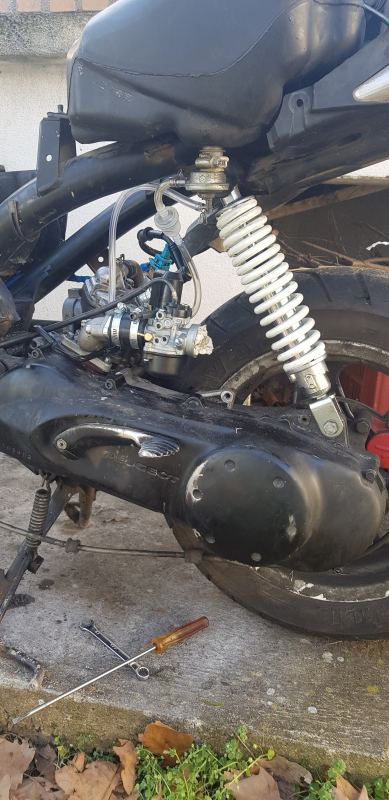

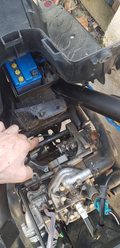

Babascar11 Posté(e) le 1 février 2020 Auteur Signaler Posté(e) le 1 février 2020 il y a 54 minutes, Docteur JEFF a dit : Non non, tu vas pas foutre un cornet sur un scoot d'origine c'est un attire emmerde, il faut que tu trouves un moyen de remonter la boîte à air (c'est que de la bricole) et ensuite quand ça sera monter on pourra t aider, sans filtre on ne fait pas de réglages carburateur, ça ne sert à rien Fais nous des photos, on pourra peut être t aider Ok vais essayer de mettre la boîte aire d'origine mes avez déjà essayer du fait qui a manchon (vais mettre une photo),ben ensuite pour mettre la boîte l'amortisseur es gênant. Sinon oui j me c mettre cornet es pas top. La il pleut j'ai pas de local pour travailler au sec. En tout cas merci pour les renseignements.
Babascar11 Posté(e) le 1 février 2020 Auteur Signaler Posté(e) le 1 février 2020 Il y a 7 heures, Babascar11 a dit : Ok vais essayer de mettre la boîte aire d'origine mes avez déjà essayer du fait qui a manchon (vais mettre une photo),ben ensuite pour mettre la boîte l'amortisseur es gênant. Sinon oui j me c mettre cornet es pas top. La il pleut j'ai pas de local pour travailler au sec. En tout cas merci pour les renseignements. Au faite suis pas d'origine tout d'origine dessus il a un pot technigaz ( il roulais à 70/80kmh compteur voiture). ça fait 6 mois que je les a ma possession eu aucun soucis justa ses jours si. démarrer 1 coup de kick a chaque fois qui pleuve ou pas le scoot dors a l'extérieur suis deg qui es en panne du jour au lendemain. il y a 3 minutes, Babascar11 a dit : Au faite suis pas d'origine tout d'origine dessus il a un pot technigaz ( il roulais à 70/80kmh compteur voiture). ça fait 6 mois que je les a ma possession eu aucun soucis justa ses jours si. démarrer 1 coup de kick a chaque fois qui pleuve ou pas le scoot dors a l'extérieur suis deg qui es en panne du jour au lendemain.

beber Posté(e) le 3 février 2020 Signaler Posté(e) le 3 février 2020 bonjour pas la comme tu dit une pochette de joint nettoyer petit coup de sèche cheveux pour aller plus vite et bien huiler pour le remontage attention au brise d air et pour la boîte à air si tu as un dremel tu agrandie proprement et le tour et jouer
