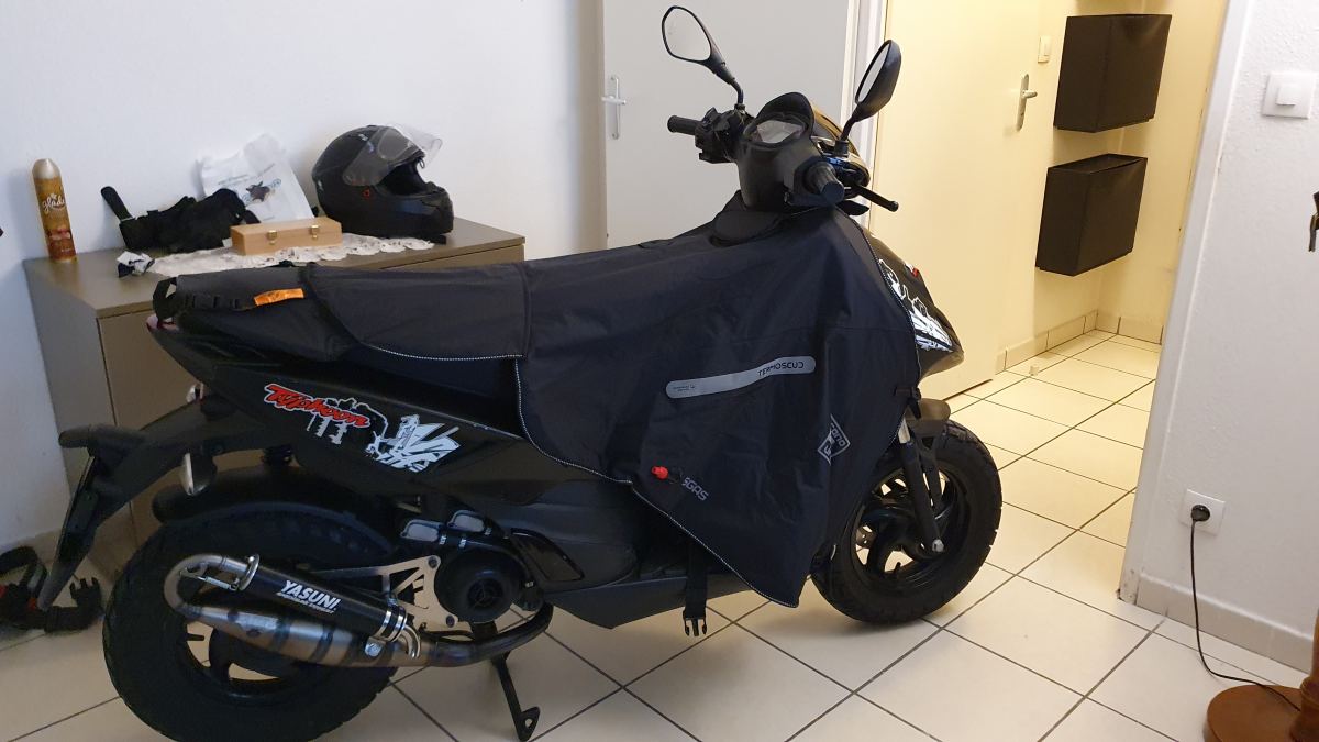

Bon je reviens du garage le pot et enfin monte donc le scoot prend 70 75 et 80 en descente compteur bloquer donc il a pas mal galérer pour les réglage et surprise Nivo poids des galets c pas du tous ce quont a pu me conseiller ici mdr. alors je vous détaille les réglages gicleur 70 galets 7.2 ressort embrayage jaune et gros ressort d'origine. Le scoot a pas une pêche d'enfer au démarrage de 0 a 20 mes passer les 20 il monte bien jusqu'à 70 et prend doucement les 75. Qu'en pensez vous les amis.

Je suis sur qu'il peut allez a plus de 75 je vais voir pour le ressort d'embrayage mètre un jaune

jolie scoot en tout cas !!! :D
