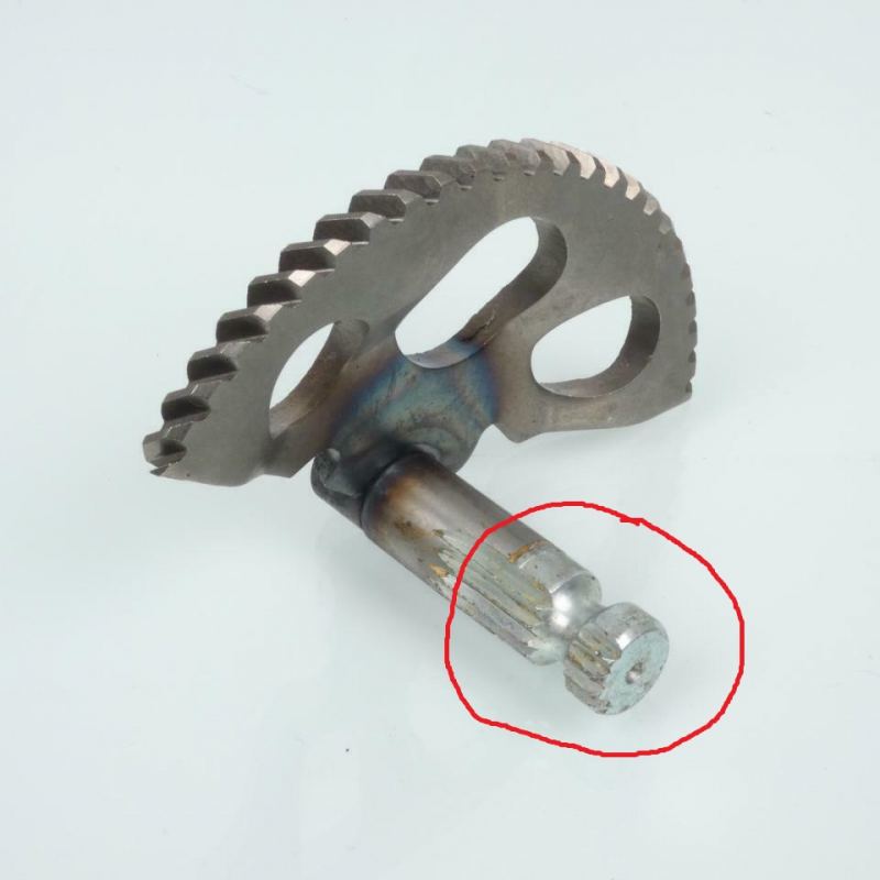

BENJI-3888 Posté(e) le 9 avril 2020 Auteur Signaler Partager Posté(e) le 9 avril 2020 Il y a 17 heures, fred82000 a dit : mâchoire embrayage qui pette et si au kik sa démarre pas alors tu as un gros souci il te faut voir pourquoi tu as se souci d accort essayerais de recherche en plus je peux même pas le monter un peu plus le kick Lien vers le commentaire Partager sur d’autres sites More sharing options...
fred82000 Posté(e) le 9 avril 2020 Signaler Partager Posté(e) le 9 avril 2020 normalement tu as une vis qui tien le kik tu peux la devisser et le monter un peu Lien vers le commentaire Partager sur d’autres sites More sharing options...
BENJI-3888 Posté(e) le 9 avril 2020 Auteur Signaler Partager Posté(e) le 9 avril 2020 il y a 13 minutes, fred82000 a dit : normalement tu as une vis qui tien le kik tu peux la devisser et le monter un peu impossible de le faire avec axe de kick Lien vers le commentaire Partager sur d’autres sites More sharing options...
fred82000 Posté(e) le 9 avril 2020 Signaler Partager Posté(e) le 9 avril 2020 la vis que je te parle et sur le kik tu la dévise puis tu peux monter un peu le kik ces pas laxe qui bouge mais le kik lui même Lien vers le commentaire Partager sur d’autres sites More sharing options...
