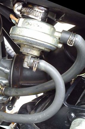

2) J'ai remarqué que mon robinet de dépression était orienté vers le haut :mellow: (par rapport à un plan horizontal) comme ceci :
NB: c'est une image d'illustration trouvée sur le web pour la démonstration, pas mon robinet.
J'ai dévissé légèrement le gros écrou qui le visse au réservoir, et j'ai fait pivoter le robinet de manière a ce que les tétons ou se connectent les durites d'essence et de dépression soient orientés vers le bas. Puis j'ai resserré.
Comme ceci :
3) J'ai supprimé le filtre a essence originellement placé sur la durite (il reste le filtre incorporé au robinet, qui se trouve dans le réservoir).
Résultat: des pointes à Gogo et plus de coupures.  Yeeepeee ! !!! :ouf:
