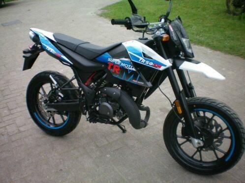

Bonjour, j’ai comme moto la ksr 50 sm de 2019 en am6 et je cherche à savoir comment la débridé. Plusieurs moyens m’on été proposé comme de changer l’allumage car ma moto est bridé à l’allumage, on m’a proposer de mettre un mvt premium. Je dépose donc cet article pour savoir si l’un d’entre vous aurez un moyen sûr de la débridé ou de confirmer l’information de changer l’allumage

il faut démonter le pot et il y a une rondelle dans le pot cotes qui se fixe au cylindre elle et souder il faut la faire sauter
après a voir que dans le carburateur cotes fixation du filtre à air il ni et pas une bride aussi
et le cdi et limiter en tour mais pas ton allumage complet

Ta KSR est identique à la Generic Trigger, donc ce boîtier devrait fonctionner:
https://www.boostycom.fr/pieces-racing-50cc-4t/2822-ecu-racing-ecs-dell-orto-pour-moto-ksr-tr-50-sm-2t.html?search_query=ECS&results=15

Je ne cherche pas à débridée mon pot j’en ai un déjà débridé pour quand ma moto se sera plus bridé le problème pour la débridée est le cdi est malheureusement je ne trouve pas de boîtier débridée mais je me pose la question de si je change mon allumage est ce que le cdi bloquera toujours la moto ?

Bonjour j aimerai débrider mon cdi après mes recherche on ne peux pas débrider le cdi mes il faut le changer pour en mettre un sans limiteur est-ce que quelqu'un connait la référence du CDI débrider ?
Sur la moto il a un pot voca un gicleur et un kit chaîne à cause du cdi je suis brider à 80km /h
Cordialement
Salut enlever le nid d'abeille au pot changer le cdi par un Dell'Orto et réglage carburateur attention oublié pas de changer le gicleur augmenter la taille tout dépend si tu change le pot ou pas après changer le pignon 12 ou 14 dents suffisent largement
