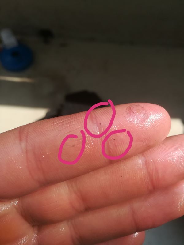

Afin de bien expliquer mon cas je suis un peu long, mais j'ai était le plus précis possible, ( pas du genre mon sccot ne démarre plus aidez moi s'il vous plaît ?)
J'ai créé se topic car après avoir démonté mon carburateur pour un nettoyage ( j'ai un gros problème de carburation), j'ai remarqué que le carburateur était plein de petites particules noir.
J'ai donc nettoyer le carburateur dans un bain de vinaigre porté à ébullition 10 min ( nettoyage super efficace mais j'ai plus de peinture sur le carburateur. Je ne sais pas si c'est recommandable de nettoyer son carburateur comme ça...)
J'aiai ensuite démonté la BAA d'origine pour un nettoyage complet.
En la passant sous la douche j'ai vu plein de petites particules noir les même que dans le carburateur.
En frottant la mousse de filtre à air avec mes mains j'ai remarqué que c'était de là que les particules venait.
La mousse était neuve acheter sur la becannerie, j'ai pris la moins cher ( erreur de débutant) je l'ai installé sans la huilé.
Maintenant j'ai tout Nettoyer tout huilé mais j'ai toujours des petits particules quand je frotte avec mes mains, il y en a beaucoup moins mais toujours un peu
Ma question est-il mieux de remettre la mousse si elle continue de lâché des petites particules, ou vaut mieux roulé sans mousse?
Mercier à tous et j'espère que cette expérience pourras profiter à d'autres.
