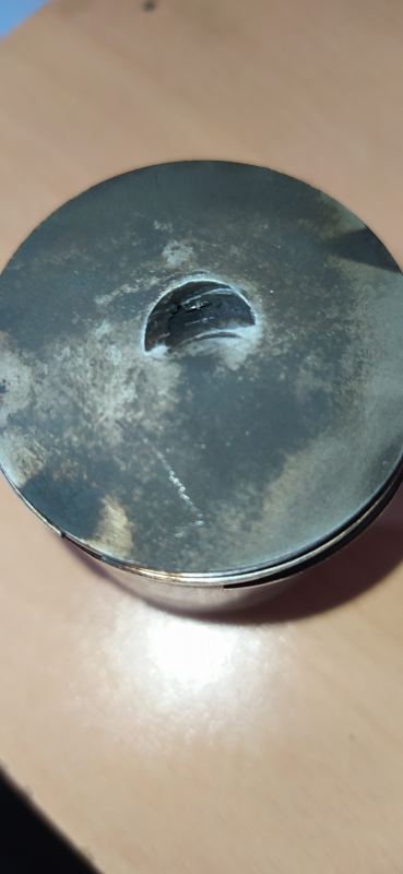

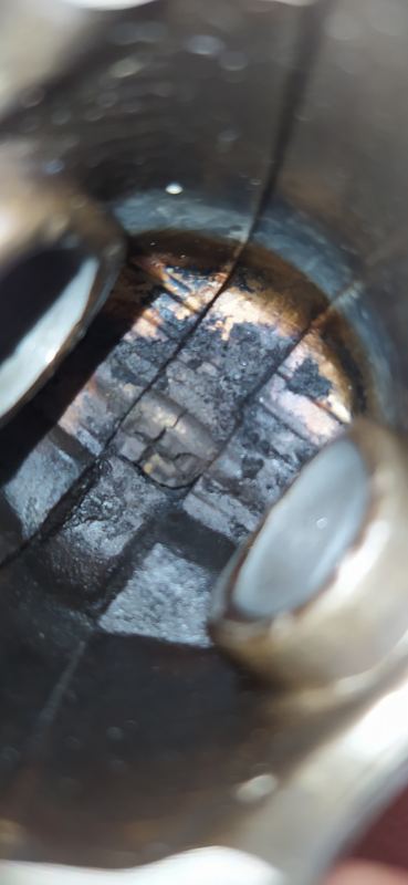

Thibaud_44 Posté(e) le 1 avril 2020 Signaler Posté(e) le 1 avril 2020 Bonjour, J'ai un peugeot trekker et il a un problème lorsque je dépasse les 50/55 km/h à chaud il cale sans aucune raison et il fait un bruit du style 'craaaaaa' au début je me disait que j'avais serrer et que j'était dans la merde pour aller au taff.La première fois que ça met arrivé j'était dans une descente il était chaud (ça me le fait que quand il est chaud a froid je peux aller au max du scoot) et il cale et fait le bruit, je me met sur le bas coté et je kick et il redémarre donc le soir en repartant j'ai fait la même chose et au bout de 5 km il recommence. Sachant que j'ai du changer mon piston car a force de faire des réglage galets mon piston n'a pas assumé et le bp à traversé le piston. Ma bougie est marron/brique Ma configuration : Piston et cylindre d'origine Pot Yasuni R carburateur de 17.5 avec gicleur de 88 bougie iridium boîte à air doppler (la boîte à air d'origine ne passe pas ) variateur doppler => Galets de 4.5g => ressort de poussée blanc Si quelqu'un peu m'aider je serait preneur car c'est chiant d'avoir un scooter qui boit quand un alcoolique mais qui avance a la vitesse d'un scoot d'origine Merci bonne journée/soirée il y a 22 minutes, Thibaud_44 a dit : Sachant que j'ai du changer mon piston car a force de faire des réglage galets mon piston n'a pas assumé et le bp à traversé le piston. Sa c'est a cause de la culasse de merde qui est incliné
Bader Posté(e) le 1 avril 2020 Signaler Posté(e) le 1 avril 2020 Salut Ton piston n'as pas aimé le bloque-piston, il faut l'utiliser moteur froid sinon ont le ruine. Vue ta configuration la bougie irridium est juste inutile et chère evite c'est mieux. Ensuite ressort de contre poussé trop mou galets trop léger d'après moi.
Alain Posté(e) le 1 avril 2020 Signaler Posté(e) le 1 avril 2020 (modifié) J'ai une hypothèse la-dessus, mais il faudrait savoir quel piston tu as mis au juste. Sur les cylindres Peugeot, le piston a une cote de 39.9mm. La plupart des pistons adaptables sont en 40mm. A froid, ça passe, mais pas à chaud. Modifié le 1 avril 2020 par Alain
Thibaud_44 Posté(e) le 1 avril 2020 Auteur Signaler Posté(e) le 1 avril 2020 (modifié) Il y a 3 heures, Bader a dit : Salut Ton piston n'as pas aimé le bloque-piston, il faut l'utiliser moteur froid sinon ont le ruine. Vue ta configuration la bougie irridium est juste inutile et chère evite c'est mieux. Ensuite ressort de contre poussé trop mou galets trop léger d'après moi. Mon moteur était froid mais c pas grave c'est t'es un piston pourri et tu pense que c'est mon ressort et mes galets qui font ce problème ? Parce qu'il marchait très bien avant et la bougie oui je sais elle est inutile mais on m'a donné des bougies du coup je l'ai mise. Merci Il y a 3 heures, Alain a dit : J'ai une hypothèse la-dessus, mais il faudrait savoir quel piston tu as mis au juste. Sur les cylindres Peugeot, le piston a une cote de 39.9mm. La plupart des pistons adaptables sont en 40mm. A froid, ça passe, mais pas à chaud. J'ai mis un piston origine c'est exactement le même. Il y a 3 heures, Alain a dit : Modifié le 1 avril 2020 par Thibaud_44
Bader Posté(e) le 2 avril 2020 Signaler Posté(e) le 2 avril 2020 Dans l'immédiat tu changes ton piston car celui ci est hors d'usage tu mets une bougie normal. Le ressort blanc que tu as un malossi je suppose une dureté inférieur à celui d'origine et les galets entre 6.5 et 7g. Alain pourrait mieux te conseiller sur le sujet . Pour moi ce son tes réglages variation qui te font consommer de manière excessive.
Thibaud_44 Posté(e) le 2 avril 2020 Auteur Signaler Posté(e) le 2 avril 2020 Il y a 2 heures, Bader a dit : Dans l'immédiat tu changes ton piston car celui ci est hors d'usage tu mets une bougie normal. Le ressort blanc que tu as un malossi je suppose une dureté inférieur à celui d'origine et les galets entre 6.5 et 7g. Alain pourrait mieux te conseiller sur le sujet . Pour moi ce son tes réglages variation qui te font consommer de manière excessive. Salut J'ai déjà changé le piston. Sinon pour le ressort il est supérieur à celui d'origine (107% je crois). Pour mon ressort et mes galets j'avais un ressort de poussée rouge et des ressorts d'embrayage bleu avec des galets de 7g et il avait aucune patate et il n'arrivait pas a dépasser les 60 en descente alors que l'a il va 70 sur plat Mais bon je ne pense pas que le problème vient des ressorts ou des galets ? Merci encore pour votre aide
