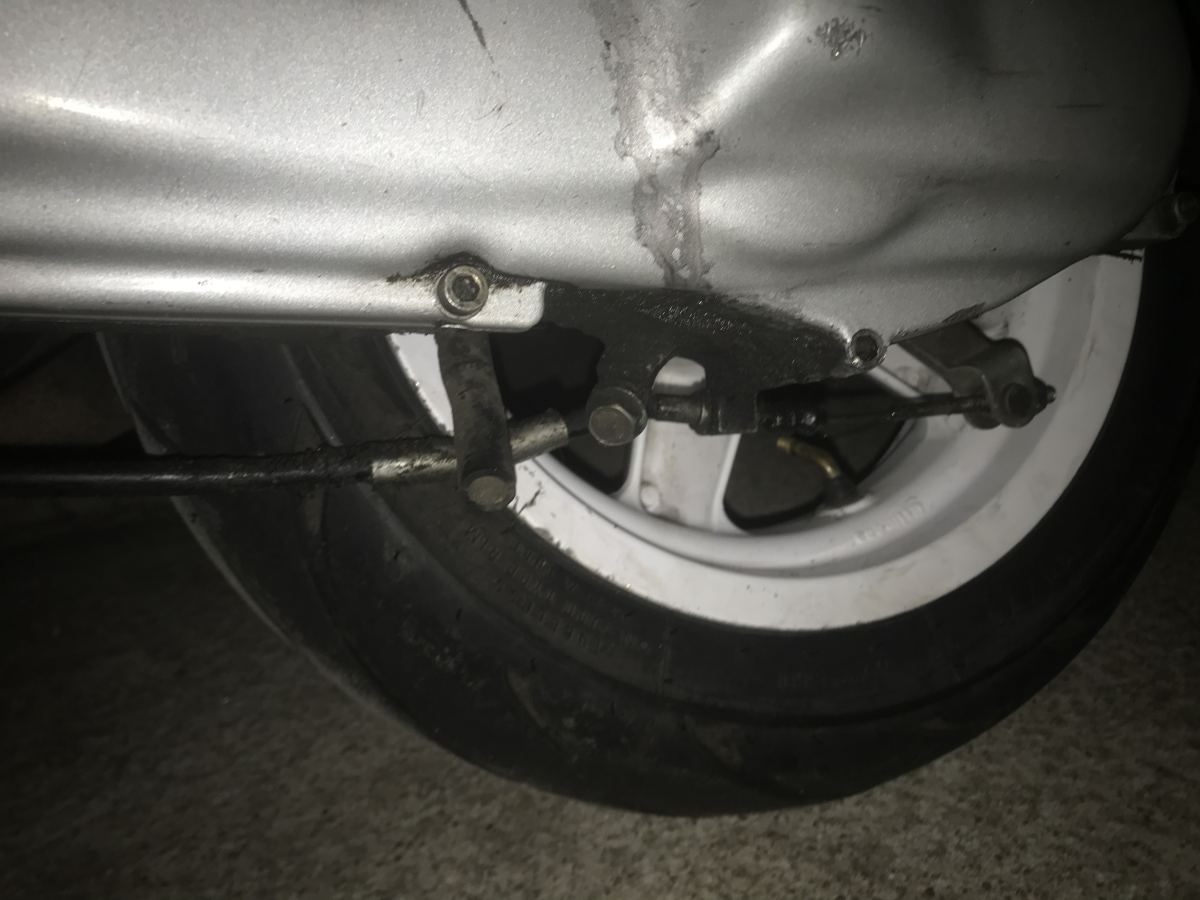

Scarium Posté(e) le 1 avril 2020 Signaler Posté(e) le 1 avril 2020 Bonjour/bonsoir sur mon mbk rocket quand je freine de l’arrière le frein de revien pas il reste freiner obliger de le repousser à la main qui serais c’est quoi ?
0 Bader Posté(e) le 1 avril 2020 Signaler Posté(e) le 1 avril 2020 Salut Manque de graisse, gaine pincée, ressorts came de frein, retendre a la poignée voilà des choses a vérifier.

0 Max Blackbird Posté(e) le 2 avril 2020 Signaler Posté(e) le 2 avril 2020 Il y a 17 heures, Scarium a dit : Il est où ce ressort tous le monde m’en parle mais quand je démonte ma poignet y’a rien dutout juste le levier Ben tu dois pas l avoir tout simplement, fais une photo du levier démonter, on sera sur

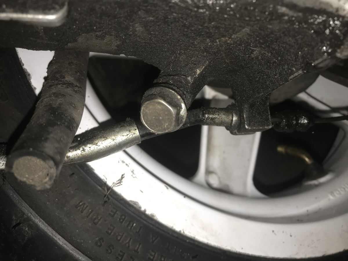

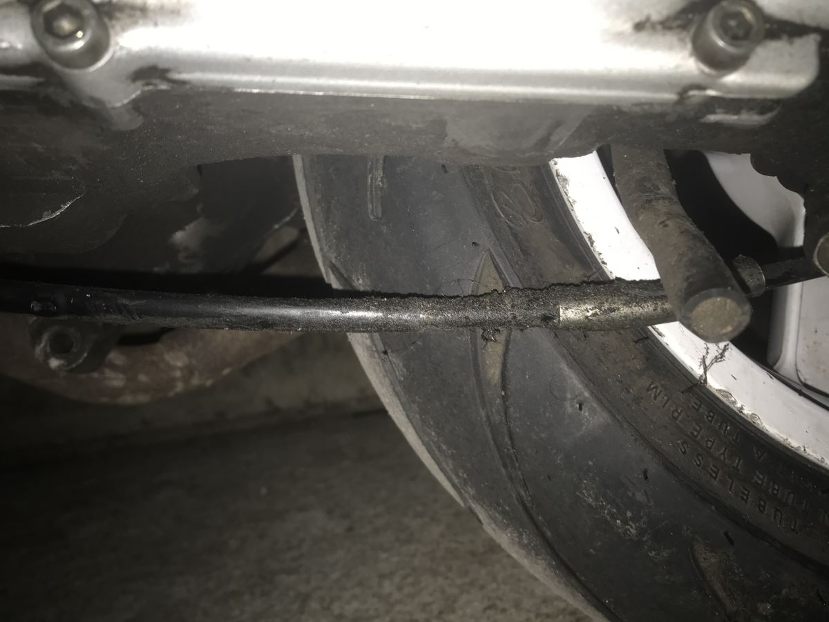

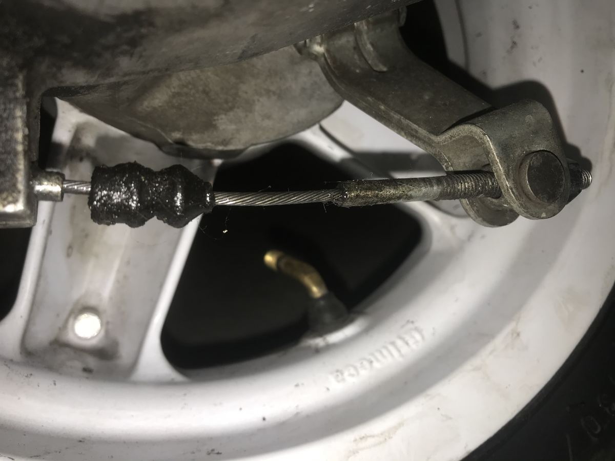

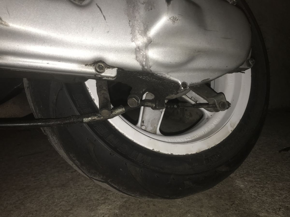

0 Scarium Posté(e) le 2 avril 2020 Auteur Signaler Posté(e) le 2 avril 2020 Il y a 2 heures, Docteur JEFF a dit : Ben tu dois pas l avoir tout simplement, fais une photo du levier démonter, on sera sur tenez j’ai pris de photo de tout le système de freinage
0 Max Blackbird Posté(e) le 2 avril 2020 Signaler Posté(e) le 2 avril 2020 Ok donc il te manque le ressort de la poignée de frein et un câble de frein complet neuf parce que la c'est tout bricolé, par contre vu comme c'est tendu tu ne dois plus avoir de garnitures donc: -Un câble adaptable, garde l ancien, tout n est pas fourni -un ressort de poignée de frein -une mâchoire de frein ar, je te conseil vivement de la pièce d'origine
0 Scarium Posté(e) le 3 avril 2020 Auteur Signaler Posté(e) le 3 avril 2020 (modifié) J’ai regarder je dois en avoir pour 20e le tout environ mais pourquoi de l’origine ? ( je demande sa parce que par exemple j’ai vu les polini à 12e Modifié le 3 avril 2020 par Scarium Raison inconnu
0 Scarium Posté(e) le 3 avril 2020 Auteur Signaler Posté(e) le 3 avril 2020 Il y a 20 heures, Docteur JEFF a dit : Ok donc il te manque le ressort de la poignée de frein et un câble de frein complet neuf parce que la c'est tout bricolé, par contre vu comme c'est tendu tu ne dois plus avoir de garnitures donc: -Un câble adaptable, garde l ancien, tout n est pas fourni -un ressort de poignée de frein -une mâchoire de frein ar, je te conseil vivement de la pièce d'origine 21 euro exactement du coup si je prend le polini mais j’attend votre réponse
0 jimmy@ Posté(e) le 3 avril 2020 Signaler Posté(e) le 3 avril 2020 tu n'as pas le ressort de rappel au niveaux du tambour , remet un ressort et c'est bon.(en rouge sur la tof) c'est lui qui fait revenir le câble.
0 Scarium Posté(e) le 3 avril 2020 Auteur Signaler Posté(e) le 3 avril 2020 il y a une heure, jimmy@ a dit : tu n'as pas le ressort de rappel au niveaux du tambour , remet un ressort et c'est bon.(en rouge sur la tof) c'est lui qui fait revenir le câble. Du coup j’achète tout ou juste un ressort ?

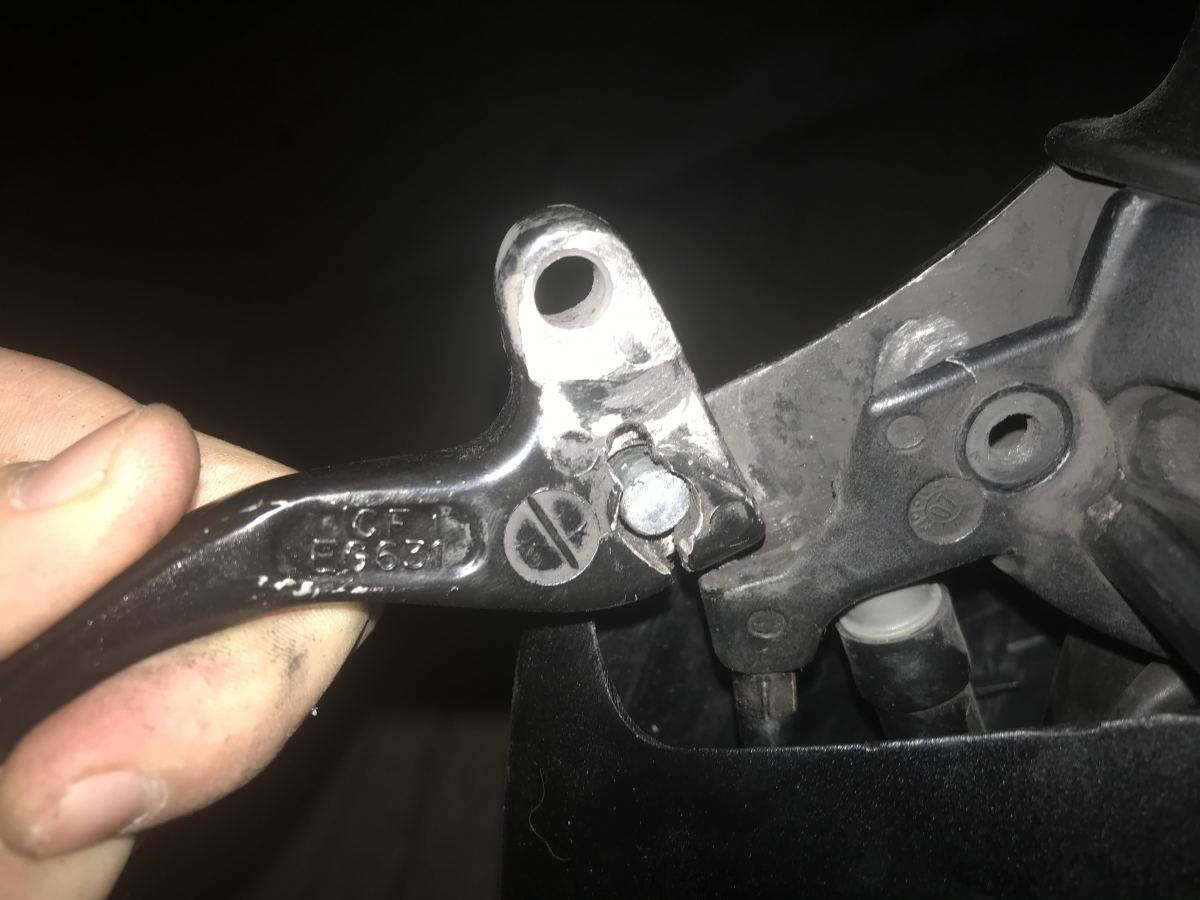

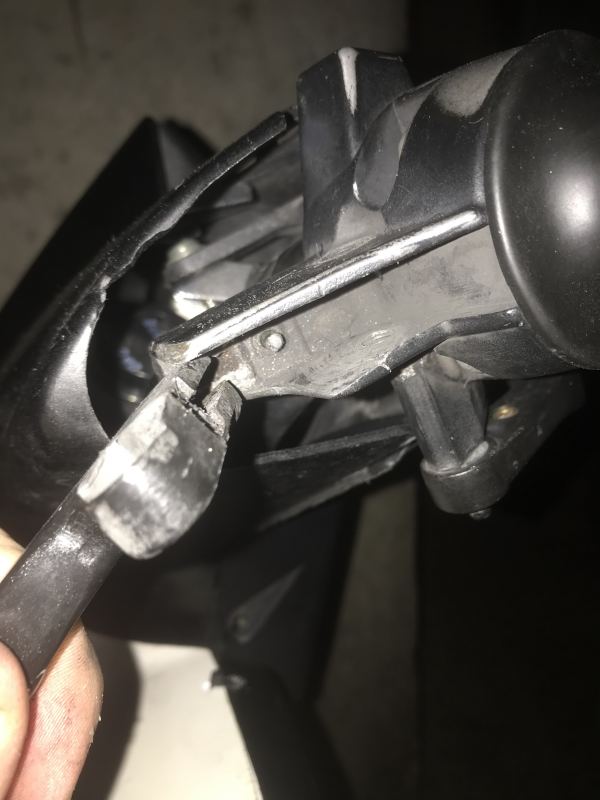

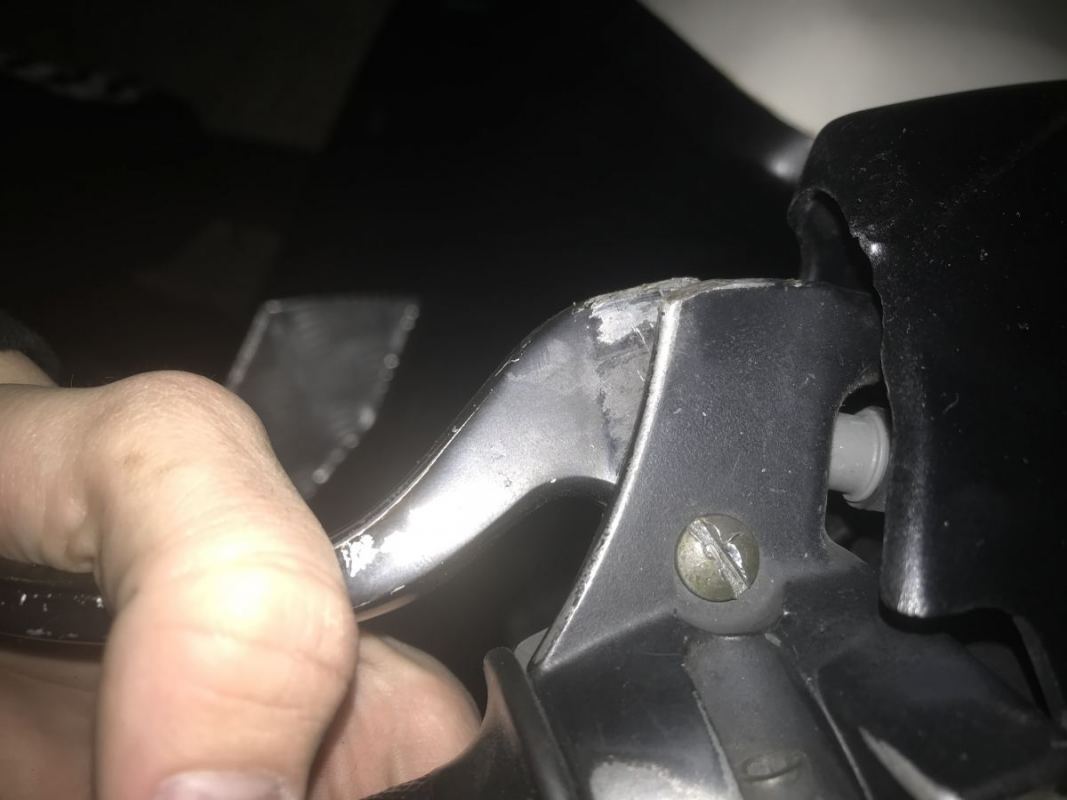

0 Scarium Posté(e) le 12 avril 2020 Auteur Signaler Posté(e) le 12 avril 2020 Bon bah j’ai casser mon levier de frein car il est tjr trop tendu
0 Max Blackbird Posté(e) le 12 avril 2020 Signaler Posté(e) le 12 avril 2020 Fais voir des photo de ton montage des pièces
