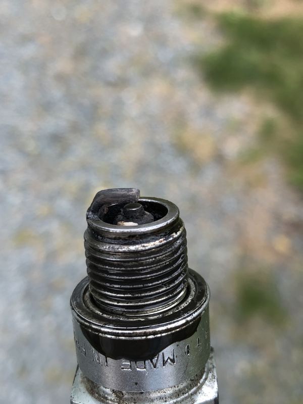

Francoislu1 Posté(e) le 24 avril 2020 Auteur Signaler Partager Posté(e) le 24 avril 2020 Il y a 2 heures, fred82000 a dit : pas de souci tu nous dira J’ai augmenté mon gicleur de 2pts. (GP 64) Voici ma bougie que j’avais nettoyé avant. Qu’en pensez vous? Lien vers le commentaire Partager sur d’autres sites More sharing options...
fred82000 Posté(e) le 24 avril 2020 Signaler Partager Posté(e) le 24 avril 2020 un peu riche tout sa Lien vers le commentaire Partager sur d’autres sites More sharing options...

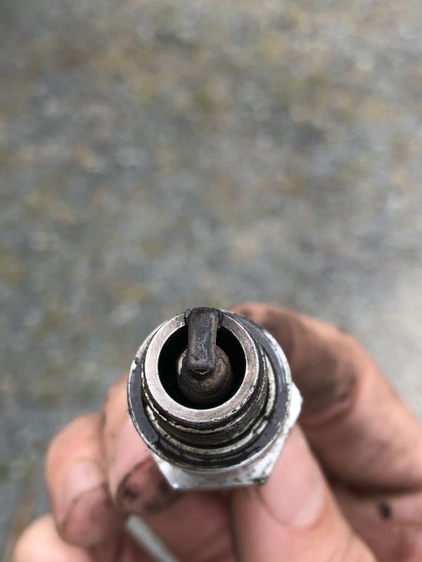

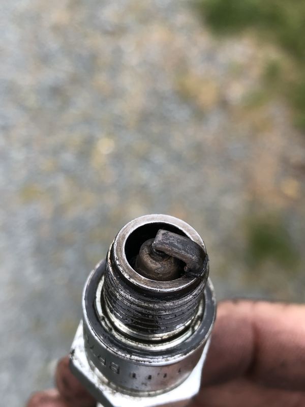

Francoislu1 Posté(e) le 24 avril 2020 Auteur Signaler Partager Posté(e) le 24 avril 2020 il y a 14 minutes, fred82000 a dit : un peu riche tout sa Je viens de faire un petit tour puis j’ai tapé une pointe et ça donne ça. Lien vers le commentaire Partager sur d’autres sites More sharing options...
fred82000 Posté(e) le 24 avril 2020 Signaler Partager Posté(e) le 24 avril 2020 le mieux ces de faire une pointe et tu coupe direct le moteur ce que lon appelle un arrêt carburation pour voir comment tu es a haut régime Lien vers le commentaire Partager sur d’autres sites More sharing options...
Francoislu1 Posté(e) le 24 avril 2020 Auteur Signaler Partager Posté(e) le 24 avril 2020 il y a 24 minutes, fred82000 a dit : le mieux ces de faire une pointe et tu coupe direct le moteur ce que lon appelle un arrêt carburation pour voir comment tu es a haut régime C’est ce que j’ai fait. Je viens de passer en GP de 66 et cela marche beaucoup mieux Lien vers le commentaire Partager sur d’autres sites More sharing options...
