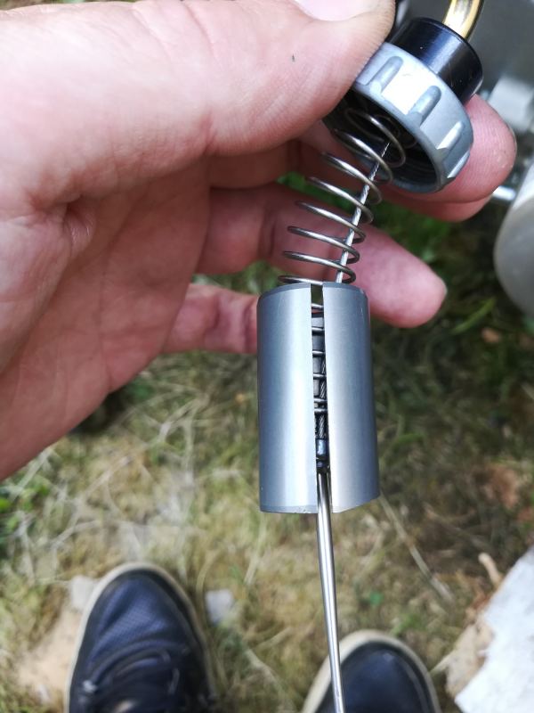

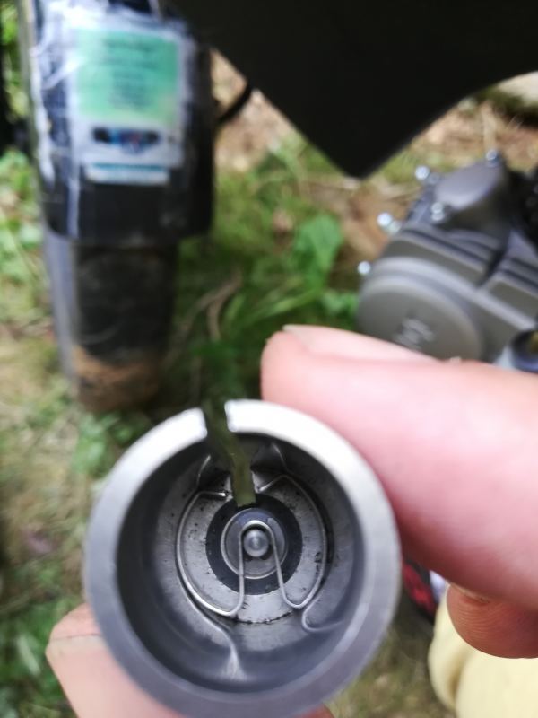

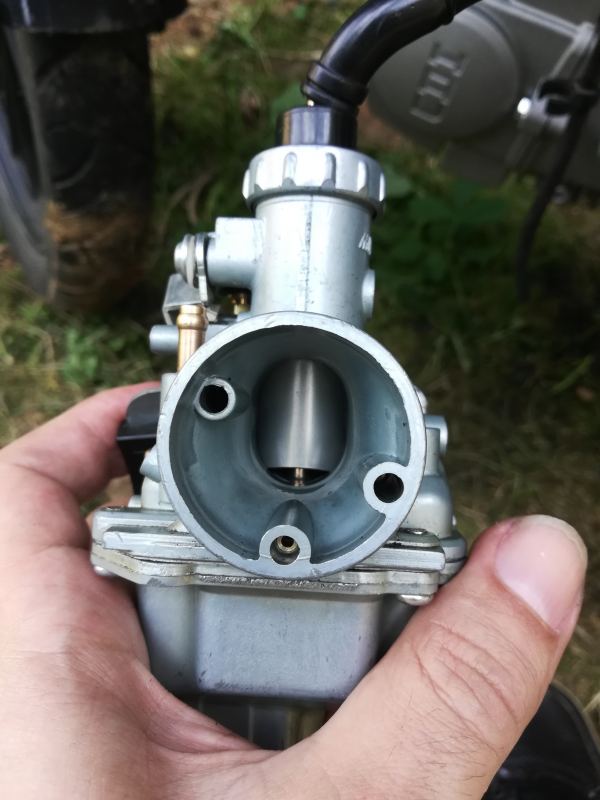

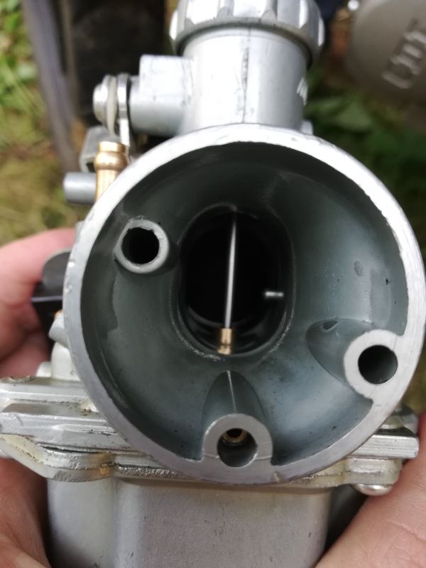

Fredo47 Posté(e) le 5 mai 2020 Auteur Signaler Posté(e) le 5 mai 2020 Re Alors l aiguille ne monte pas avec le boisseau quoi que je fasse j'ai pris 1 photo de l intérieur du boisseau je pense que c'est comme ça que se met l aiguille et le ressort qui le tient dis moi si c bon déjà Ensuite le boisseau monté sur le câble d accélération Et le boisseau monté sur le carburateur puis avec la poignée d accélération ouverte à fond
dada65 Posté(e) le 5 mai 2020 Signaler Posté(e) le 5 mai 2020 Ah avec l’es photo c’est mieux compressible non c’est normal comme ça je penser que l’aiguille en bas et bouger pas
Fredo47 Posté(e) le 5 mai 2020 Auteur Signaler Posté(e) le 5 mai 2020 Merci pr ta réponse Du coup retour à la case départ...
