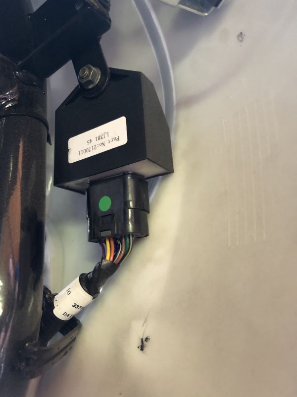

David84 Posté(e) le 10 mai 2020 Signaler Posté(e) le 10 mai 2020 Bonjour ma fille à 1 scooter orcal kite 50cc 4t et on me parle de boîtier CDI pour le débrider , pouvez-vous me dire où ce trouve le cdi, et où je peux acheter un cdi débrider ?? merci
0 fred82000 Posté(e) le 10 mai 2020 Signaler Posté(e) le 10 mai 2020 bonjour pour le cdi il doit ce trouver cotes droite du scooter ou pres de la batterie pour en acheter un il y a boosty comme si il font tout ce qui et pièce pour 4t

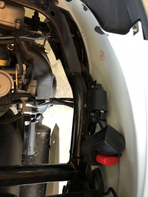

0 David84 Posté(e) le 10 mai 2020 Auteur Signaler Posté(e) le 10 mai 2020 Bonjour je viens de démonter la selle , c’est lequel le cdi ??? et sur boosty ce sera un cdi débrider avec la même cosse ? merci
0 David84 Posté(e) le 10 mai 2020 Auteur Signaler Posté(e) le 10 mai 2020 Le 17/06/2016 à 09:58, Eroan a dit : pardon ? Tu peux lire les infos sur cette page, et les commentaires des acheteurs. Ca t'aidera à être certain que c'est le bon ! Quelle page ?? merci
0 Alain Posté(e) le 10 mai 2020 Signaler Posté(e) le 10 mai 2020 Apparemment, l'engin est aux normes Euro4, car le boîtier sur la deuxième photo n'est pas un cdi, mais un ECS. Je pense que ça doit être celui-ci, mais à vérifier: https://www.boostycom.fr/pieces-racing-50cc-4t/2637-ecu-racing-ecs-dell-orto-scooter-chinois-10-pouces-gy6-139qmb.html
0 David84 Posté(e) le 10 mai 2020 Auteur Signaler Posté(e) le 10 mai 2020 Ok merci je vais aller voir , et ce boîtier fera aller plus vite le scooter de ma fille ??
0 Alain Posté(e) le 10 mai 2020 Signaler Posté(e) le 10 mai 2020 En théorie, oui. Sur certains scooters (Kymco Agility), il n'est pas nécessaire de changer le boîtier, il suffit de couper un fil pour faire sauter la bride, mais ce n'est pas sûr que ce soit valable pour les autres.
