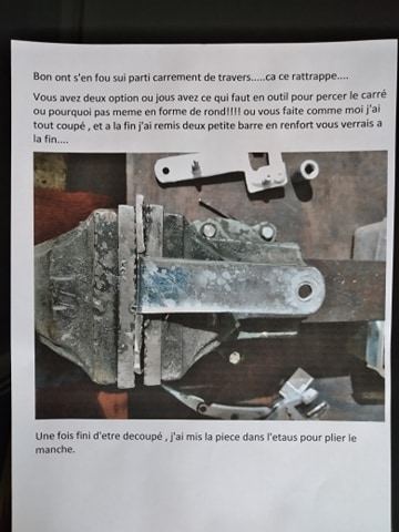

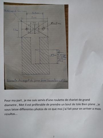

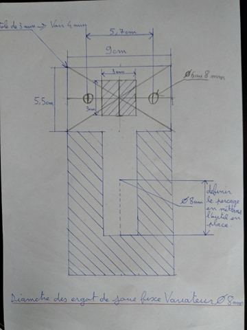

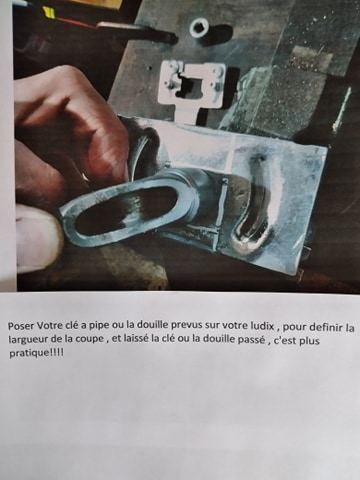

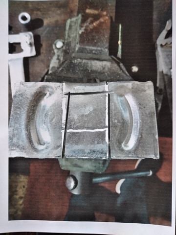

cedric62 Posté(e) le 10 mai 2020 Signaler Posté(e) le 10 mai 2020 (modifié) Je me vous rajoute le plans en format scanné pour vous mieux le lire , et l'imprimé.... Modifié le 10 mai 2020 par cedric62 2
