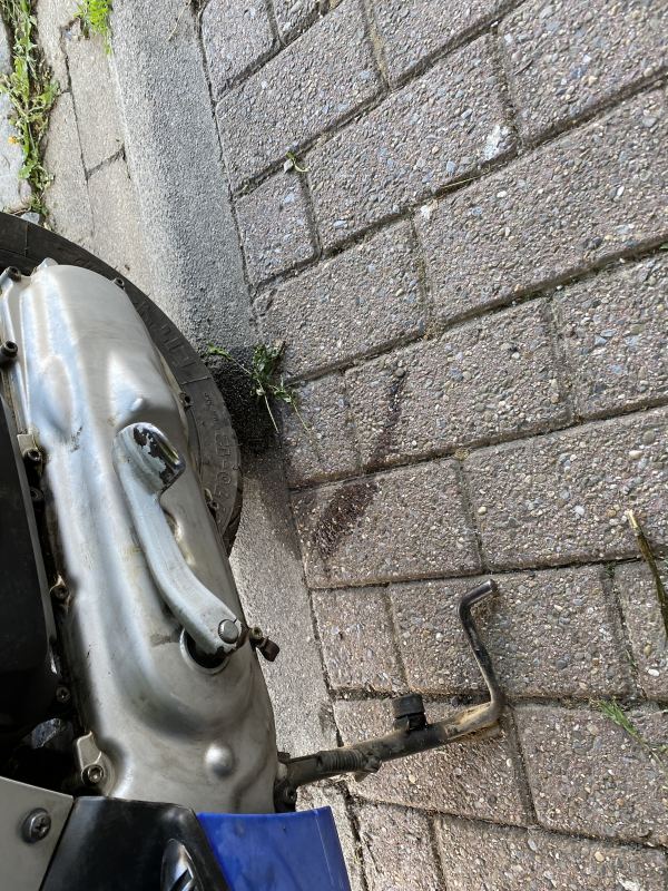

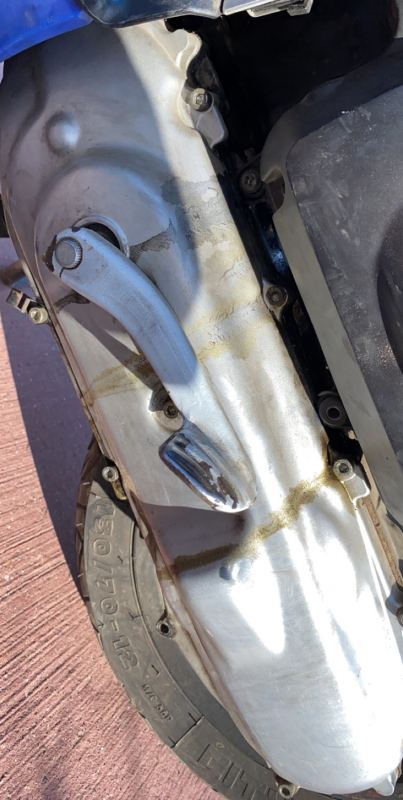

J'ai recemment acheté un Yamaha Bw's année 2007 et j'ai remarqué que le scooter fuite parfois énormement d'huile par le carter lorsqu'il est à l'arrêt. Je ne sais pas a quoi cela peut être dû, peut être un trop plein d'huile ? Voici des photos. Si vous pouviez m'eclairez, Merci bien :)

bonjour
ces au niveaux du carburateur que sa fuit il te faut démonter l boîte à air voir son état la nettoyer si besoin puis regarder la cuve du carburateur ces de la que ça doit fuir
ça doit peut être venir du pointeaux mort mais sa tu ne le sera que après démontage du carburateur
Slt
Fait ce que ta dit fred, ca peux venir aussi quand tu fait ton plein et que tu remplit trop ca ressort par le trop plein et coule sur ton carter.
Vérifie aussi ton carter d huile transmission le joint peut être mort et avec la rotation ca t'en fou partout.
