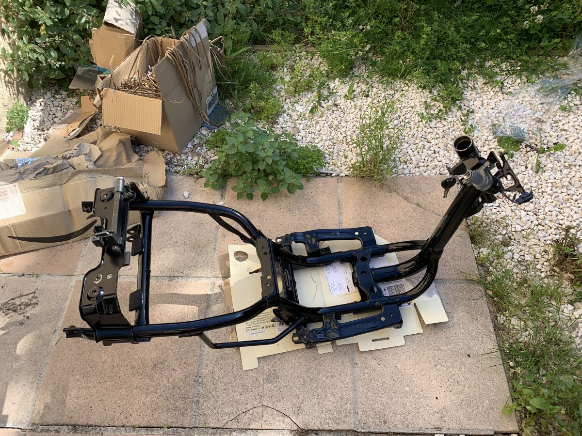

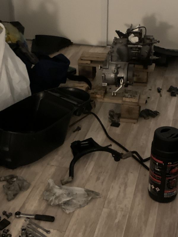

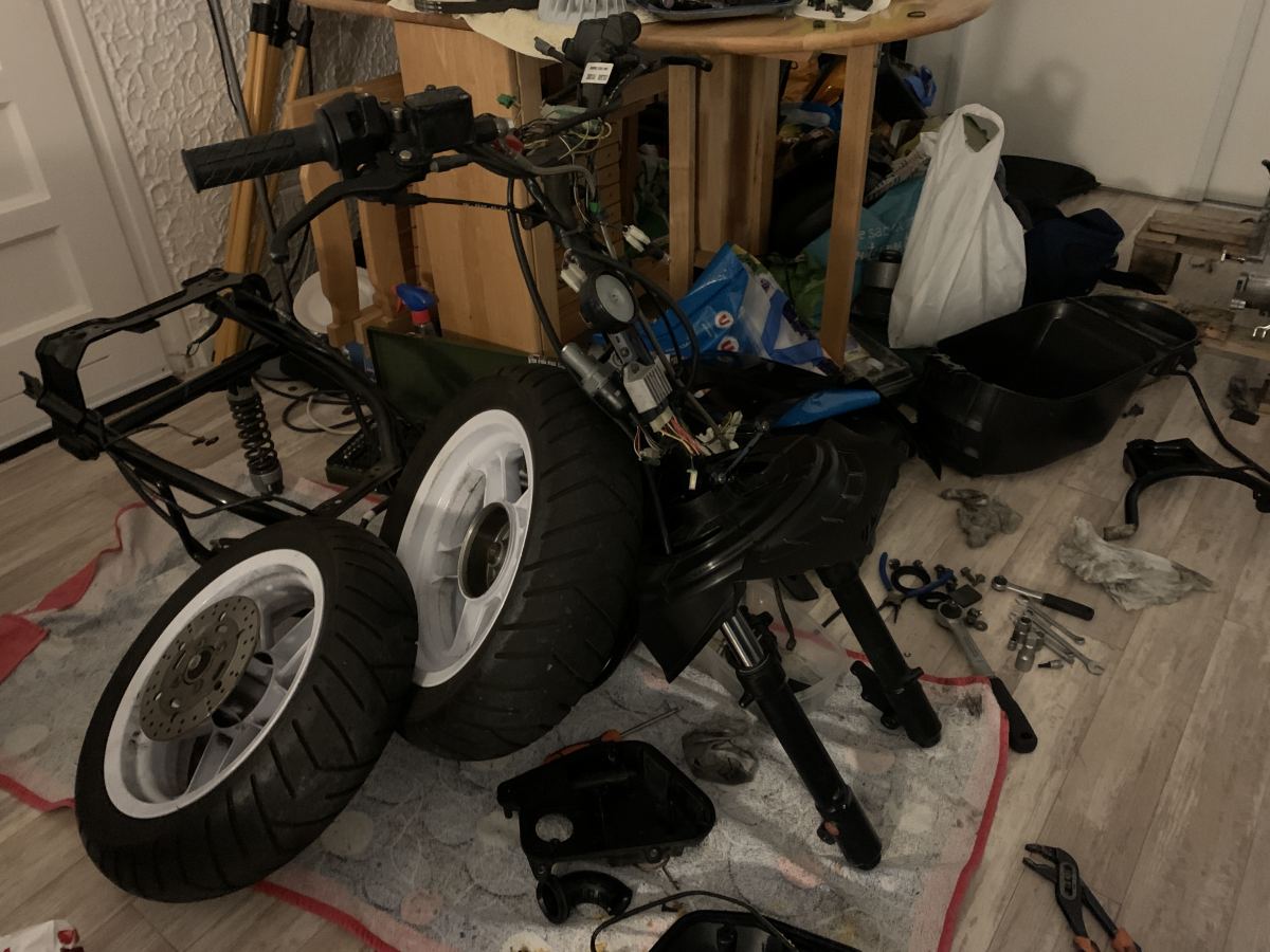

benou06 Posté(e) le 25 mai 2020 Signaler Posté(e) le 25 mai 2020 (modifié) Bonjour à tous!! J'ai récupéré un booster Rocket de 98/2000? 1720km tout entièrement d'origine! jamais été immatriculé et donc jamais eu de carte grise car le premier propriétaire s'en ai servi que dans une grande résidence fermée et jamais sur la route. Je me suis donc lancé dans un démontage complet pour la réflexion complète! Il est maintenant entièrement nu, le cadre est rénové! Modifié le 25 mai 2020 par benou06 1

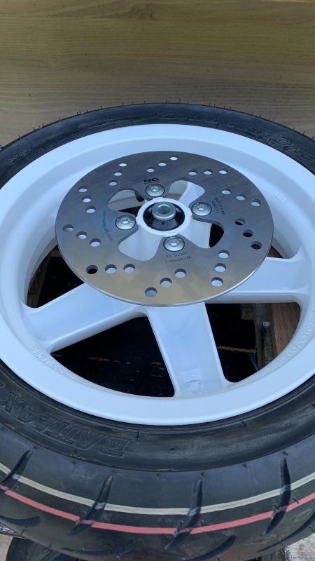

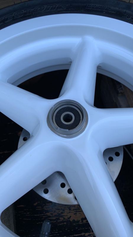

benou06 Posté(e) le 25 mai 2020 Auteur Signaler Posté(e) le 25 mai 2020 Il y a 13 heures, nathan 2917 a dit : Il est tout neuf ce rocket, tu vas lui mettre une petite configuration? Oui une petite configuration est en train de s'installer Kit 50cc doppler S1R alu vilebrequin athena racing Carburateur 19 Dell'Orto pipe + boîte a clapet big valve pack variateur polini hi speed embrayage doppler sx86 cloche doppler sx86 pot doppler RR7 carter de transmission top perf nardo correcteur de couple top perf Tous les roulements seront évidement changés, tout est révisé (joints...), peinture du carter moteur et variateur, peinture des jantes (roulements et disque de frein neuf), nouvelle plaquettes doppler, mâchoire de frein malossi. Je fais absolument tout moi même bien sur CARTER_MOTEUR_PEINT.JPG.pdf CARTER_MOTEUR_SCOTCH.pdf CARTER_KICK_PEINT.pdf Je compte plus tard passer sur un kit carburation top perf 24 TM mikuni, kit 70cc athena racing alu et pot athena racing et peut être du coup un transmission longue mais a voir... Il y a 11 heures, fred82000 a dit : salut il est en superbe état ce rocket petit conseil ne pas toucher au carénage il son dur a trouver oh non t'inquiète les carénages reste tous d'origine! tout est comme sorti d'usine! il y a une heure, Greg95 a dit : Garde bien le pot aussi de côté yes je garde toutes les pièces d'origine dans les boîtes et bien huilé pour être conservé comme il se doit!

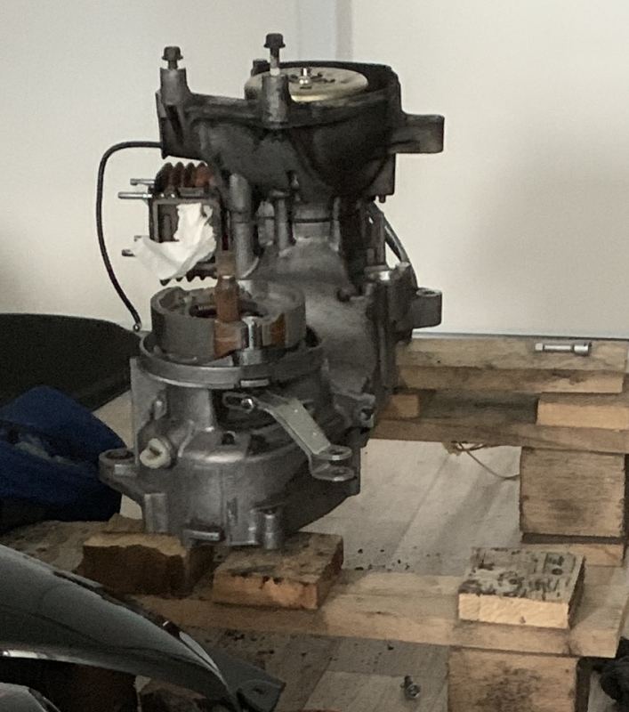

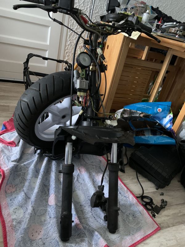

benou06 Posté(e) le 26 mai 2020 Auteur Signaler Posté(e) le 26 mai 2020 (modifié) Il y a 19 heures, nathan 2917 a dit : Bonne chance pour trouver un pot athena racing ça je sais ou le trouver! Il y a 11 heures, fred82000 a dit : top la petite configuration que tu vas y monter on vera bien! un bon réglage et ça devrait être pas mal et homologué lol le câblage, le réservoir, le T de fourche et le guidon sont remonté IMG_3918.JPG.pdf Le bas moteur est assemblé avec tous les roulements dessus changés, le vilebrequin athena racing installé avec ces roulements et joints spy et le variateur polini (j'ai pris un jeu de galet réglable par tige pour fignoler les réglages avant de mettre des définitifs), le tout monté! ça donne plutôt pas sympas en noir comme ça je trouve IMG_3919.JPG.pdf IMG_3920.JPG.pdf J'attends encore deux colis, un avec l'huile de fourche, le correcteur de couple et la mousse de filtre à air polini l'autre avec le carburateur 19 DS Dell'Orto, boîte de gicleurs, carter de transmission top perf nardo et le set de vis Most du carter de transmission Modifié le 26 mai 2020 par benou06

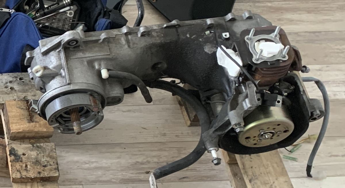

benou06 Posté(e) le 30 mai 2020 Auteur Signaler Posté(e) le 30 mai 2020 (modifié) Petite avancée avec le montage du cylindre piston culasse, big valve et la pipe. Avec la big valve il est obligatoire de découper le cache moteur. IMG_3953.jpeg.pdf IMG_3954.jpeg.pdf IMG_3955.jpeg.pdf la suite plus tard. Modifié le 1 juin 2020 par benou06
fred82000 Posté(e) le 3 juin 2020 Signaler Posté(e) le 3 juin 2020 oui tu dois re couper un peu vue que ces de l'adaptation que tu fait au vue de la grosseur de la pipe
