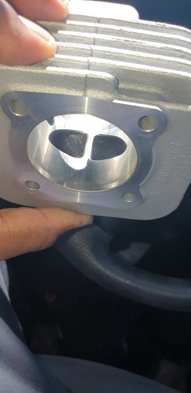

Tuterapeldemoioukoi Posté(e) le 27 mai 2020 Signaler Posté(e) le 27 mai 2020 Salut à tous une petite question est-ce que peut on élargir cette lumière d'échappement ceux d'un athena racing si oui de combien?merci a ceux qui répondront
0 Bubulle Posté(e) le 27 mai 2020 Signaler Posté(e) le 27 mai 2020 (modifié) La préparation c'est plus compliqué que d'élargir des lumières. En gros ta sortie d'échappement : - si tu les élargis vers le bas: tu vas gratter sous le PMB donc inutile - si tu réduit la taille de la barrette centrale : dangereux pour la lubrification etc donc risque de casse - si tu élargis vers le haut : tu vas modifier les diagrammes du cylindre, c'est pas forcément un mal mais il faut maîtriser la mesure et la modification des diagrammes Il te reste la possibilité d'élargir sur les côtés, le piston ne va pas forcément apprécier selon comment tu t'y prends (pincement du segment entre autres) mais dans l'idée si tu veux gratter c'est là où ça sera le plus safe Mais je dis ça, c'est juste pour t'éviter de faire une bêtise, dans tous les cas une préparation non maîtrisée n'apportera rien de bon... Et agrandir des lumières n'apporte pas de la performance en soi Donc franchement abstient toi d'y toucher. Si tu veux t'intéresser à la préparation il y a pas mal de tutoriels sur le forum et ailleurs sur le net... Ça te fera des dizaines d'heures de lecture et d'assimilation mais après ça tu pourras songer sérieusement à te lancer dans la prépa Modifié le 27 mai 2020 par Bubulle 2
0 ninodu10150 Posté(e) le 27 mai 2020 Signaler Posté(e) le 27 mai 2020 Je rajouterais qu'avant de vouloir le prépa assures toi plutôt d' être au max des perfs que le cylindre peux t' apporter stock. C'est à dire toutes les pieces qui suivent derrière... 1
0 Tuterapeldemoioukoi Posté(e) le 28 mai 2020 Auteur Signaler Posté(e) le 28 mai 2020 j'ai déjà préparé auparavant et j'ai déjà fait des erreur aussi mais maintenant je me débrouille pluto bien c pour sa que je demande que.pour éviter de jouer avec les diagramme si un élargissement serai bénéfique pour un gain au lieu de monter les diags je préfère le laisser stock car me suffit c du 193 130 128 127 à vous j'ai entendu parler d'un élargissement de l'échappement gagner pas mal et pour l'admission plus on ouvre plus on perd en vitesse de fluide donc de performances j'ai déjà eu ces cylindres auparavant stock qui pousse vraiment pas mal pour son prix
0 Bubulle Posté(e) le 28 mai 2020 Signaler Posté(e) le 28 mai 2020 Si tu sais y faire pourquoi pas oui Après si peut si peut tu vas gagner en performance mais si peut tu vas y perdre et ça c'est presque impossible à determiner Par exemple pour les lumières d'admission effectivement on parle de la vitesse du flux mais pourtant certains y touchent et y trouvent un gain car ça améliore le balayage... Qui croire ? Bah les deux En tout cas tu sais à quoi t'attendre, tu peux tenter le coup avec un peu de chances tu aura un gain 1
