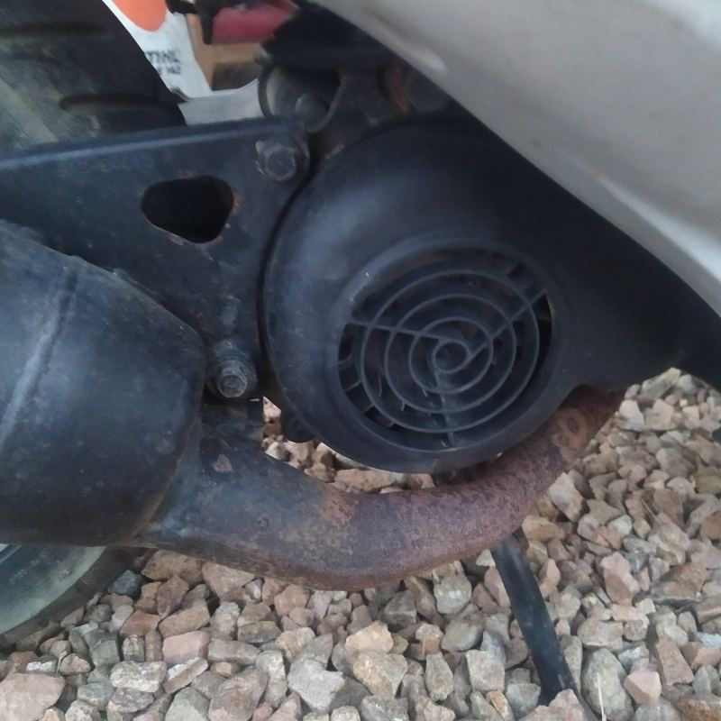

Walli Posté(e) le 2 juillet 2020 Auteur Signaler Partager Posté(e) le 2 juillet 2020 Re les gars Cédric et Jimmy merci de vos réponses rapides ! Donc la Turbine c'est le cache plastique de la photo ? Je l'enlève pour voir? Ou je la change ? Désolé de mes question je trouve rien la dessus Encore merci !! Lien vers le commentaire Partager sur d’autres sites More sharing options...
cedric62 Posté(e) le 2 juillet 2020 Signaler Partager Posté(e) le 2 juillet 2020 Le truc noir ,'est le cache turbine , ta turbine et derriere en blanche ta 3 voir 4 vis selon les modele. c'est ca qui faut enlever , attention , pas faire 10km sans , c'est ce qui permet de refroidir ton moteur!!! bon si tu fait 1km sans tu vas pas serrer met voilà....c'est pour bien préciser.Si ca fait encore , faudra te pencher coté variateur , Moi le bruit sur le miens , ce declenche en fin de haut régime!!!! quand le moteur et bien dans les tour déjà. 1 Lien vers le commentaire Partager sur d’autres sites More sharing options...
jimmy@ Posté(e) le 2 juillet 2020 Signaler Partager Posté(e) le 2 juillet 2020 non , la turbine est derriere ce cache , c'est ça. 1 Lien vers le commentaire Partager sur d’autres sites More sharing options...

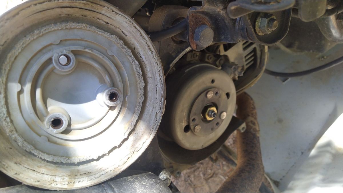

Walli Posté(e) le 6 juillet 2020 Auteur Signaler Partager Posté(e) le 6 juillet 2020 Le 04/07/2020 à 09:41, cedric62 a dit : Merci , ta essayer , sans la turbine? Salut à toi je suis en train de démonter, voici la Turbine et le moteur, Jose pas aller rouler sans, tu crois que ça risque rien ? Merci d'avance !! Lien vers le commentaire Partager sur d’autres sites More sharing options...
Walli Posté(e) le 6 juillet 2020 Auteur Signaler Partager Posté(e) le 6 juillet 2020 Édit : jaij'ai démonté on dirait qu'elle est bouffée, je sais pas si on voit bien ? J'ai gratté un peu remis, nettoyer filtre à air Ça accélérée mieux mais malheureusement le sifflement est toujours la, je désespére. Si quelqu'un a une autre piste, Merci d'avance Lien vers le commentaire Partager sur d’autres sites More sharing options...
jimmy@ Posté(e) le 6 juillet 2020 Signaler Partager Posté(e) le 6 juillet 2020 y a quelque chose qui frotte c'est claire , regarde sur le moteur ce qui peut rentré en contacte avec la turbine. Lien vers le commentaire Partager sur d’autres sites More sharing options...
Walli Posté(e) le 6 juillet 2020 Auteur Signaler Partager Posté(e) le 6 juillet 2020 (modifié) Bonjour Jimmy merci de ton aide. Oui, je vais voir mais ce qu'on voit derrière la turbin c'est l'autre côté de la variation non ? J'ai lu que je devais voir si il avait du jeu dans le variateur ou la turbine, mis y a rien va bouge pas. Tu penses que je peux faire 500 M sans turbine ou ca craint ? Histoire de voir si ça vient bien de la.. Merci encore Modifié le 6 juillet 2020 par Walli Lien vers le commentaire Partager sur d’autres sites More sharing options...
