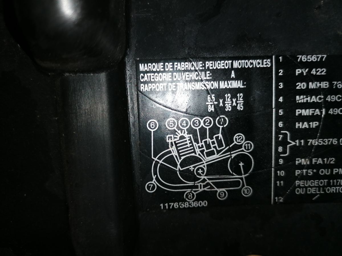

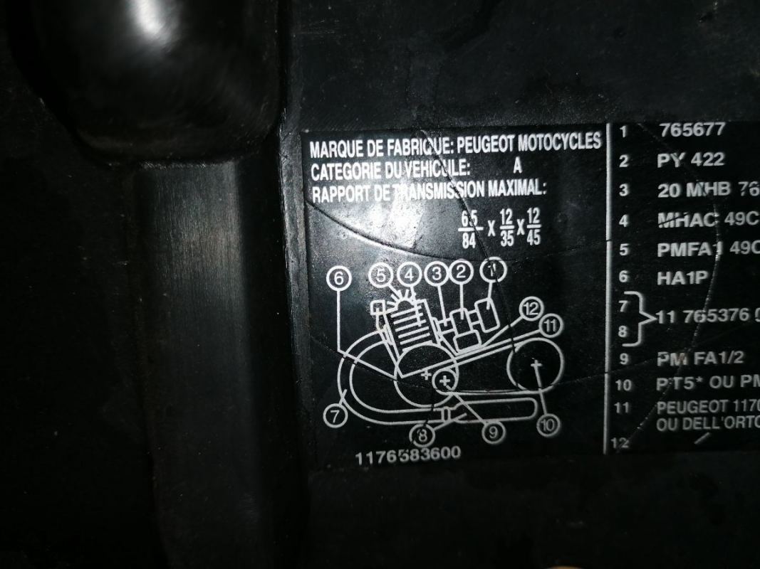

Ton Ludix trend est équipé de jantes de 10 ou 12 pouces?
Si c'est 12, il y a moyen de gagner entre 10 et 15 km/h au compteur en montant une transmission de One/Trend en 10 pouces, ou mettre une primaire malossi en 13/35.
Le 11/07/2020 à 18:09, Alain a dit :
Salut Alain merci de ta réponse, c'est un 10 pouces pneu taille basse 130 à l'arrière et 100 à l'avant du coup pour la transmission je sait pas si j'ai la bonne... Je partage une photo de celle que j'ai, pour changer la transmi primaire il faut une presse Nan ?
Il y a 2 heures, Nox lx a dit :
Salut, ce que te proposait justement Alain c'est de mettre une transmi de 10" si tu avais un 12", ou en malossi equivalent à la 12/35 que tu as d'origine sur un 10" pouces, là ce que tu peux faire c'est mettre une roue 12" à la limite.
il y a 15 minutes, ScootMap.fr a dit :
Salut, du coup ça n'arrangerai rien de mettre la transmi primaire malossi ? Après changer les roues je suis pas chaud j'ai changé mon peu arrière la semaine dernière et je vois pas trop l'intérêt ?
Le montage de la transmission Malossi ne changera rien du tout, vu que ta primaire est en 12/35.
Pour la boîte à air, est ce que tu l'as modifiée? Vu que tu as un 70cc et un carburateur de 19, le débit d'air entrant dans le filtre doit être augmenté.
Faut pas non plus s'attendre à des miracles, le 70 Naraku est un cylindre bas de gamme...

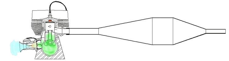

le airsal va pas avec le sito, il te faudra un pot détente 150€ minimum+ alléger le ressort de poussée, augmenter la dureté des ressorts d'embrayage, donc sûrement changer l'embrayage car celui d'origine supporte mal des ressorts trop dur, trop fragile, avec un carburateur de 19 et une boîte à air assez préparé et une gamme de gicleur dans les 90 à 110 pour trouver le bon réglage carburateur.
tandis qu'avec un fonte 70 comme le trophy, pas besoin de toucher au RDP sauf s'il est usé, les ressorts d'embrayage peuvent être légerement durcis comme les bleus polini et un gp dans les 75/80 avec un agrandissement de l'ouverture de la boîte à air, le tout en gardant le sito qui est bien accordé à un 70 fonte.

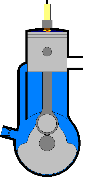

le principe du pot accordé, c'est ce que tu peux voir sur ces images, quand les gaz d'échappement arrivent au milieu du pot, une partie rebondit et retourne dans le cylindre juste avant que le piston ne ferme la sortie d'échappement, ça permet de balayer le mélange pour pas qu'il parte par la sortie d'échappement et de redonner un peu de compression(ou beaucoup) pendant la phase de compression. avec un cylindre 70 alu la lumiere d'échappement est plus haute que sur un trophy, ce qui demande un pot différent du sito pour avoir l'effet de résonance.Arbeitsweise_Zweitakt.gif.048229465170795e68a3b220904dcd91.gif2-takt-motor-gif-3.gif.5fe195ceeac80aca622e4e0904d7e061.gif
tiré de wikipedia le moteur 2T
OK parfait merci pour ces infos détaillées, du coup je vais bien partir sur un trophy, pour les ressorts d'embrayage les vert +25% suffiront je pense, les bleu c'est plus 50%, je pense avoir un embrayage polini qui traîne faut voir sinan les +25 sur mon embrayage d'origine ça peut le faire ? En gicleur c des types pwk je c plus ce qu'il y a actuellement mais c plus de 80 ma bougie est marron avec un peu de dépôt noir vers l'électrode, est ce qu'il serait judicieux de changer les clapets ? Si oui pour quelle modèle ? J'ai remarqué aussi quand je part et que jtourne la poignée à fond j'ai comme un petit trou, ou petit temps de réponse...
