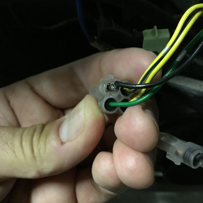

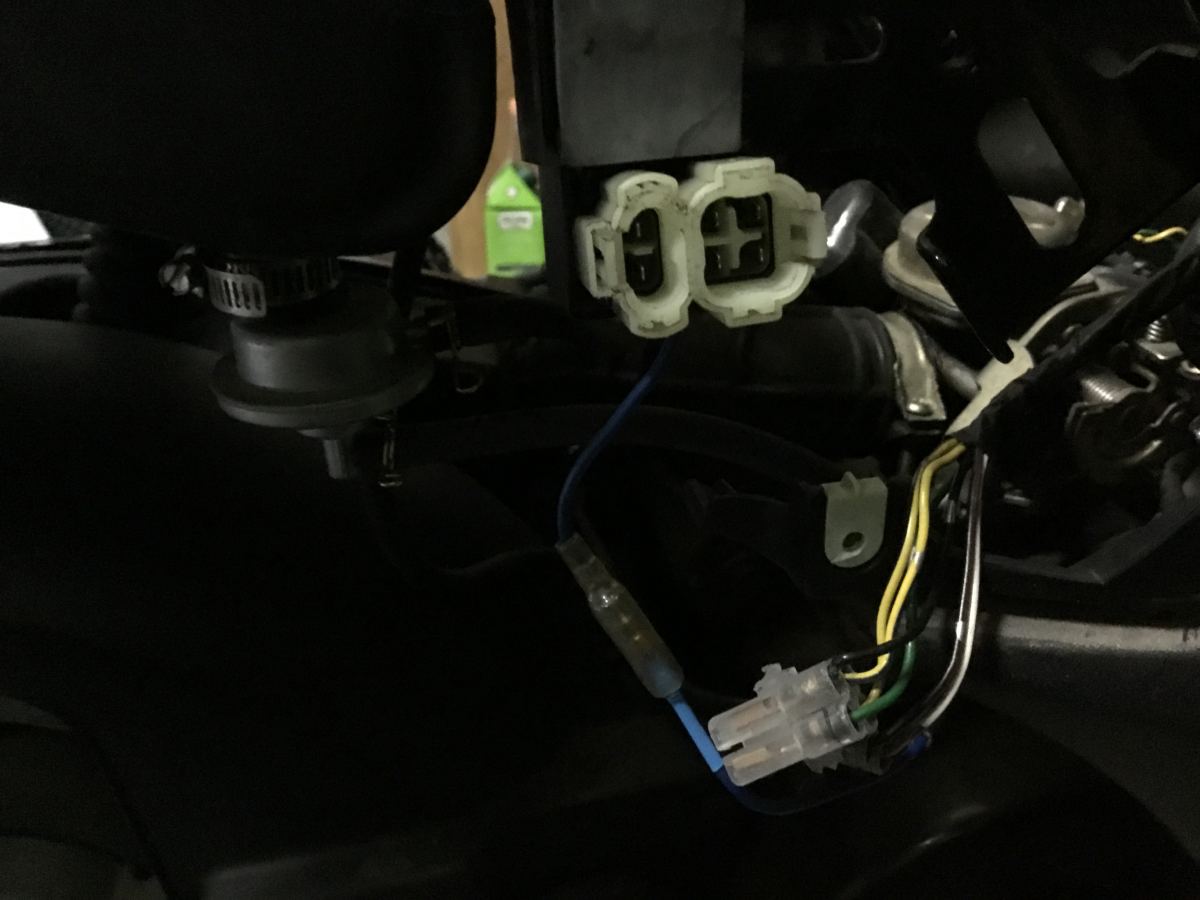

Laow Posté(e) le 17 juillet 2020 Auteur Signaler Posté(e) le 17 juillet 2020 (modifié) Bon voilà j’ai testé la batterie et elle est bonne. Par contre le fusible est mort. donc il y a quelque chose qui fait cramer le fusible trop souvent, reste à savoir quoi. Si quelqu’un a une idée? au niveau du boîtier cdi il y a un fil noir qui a pas l’air en super état et qui ne tient pas beaucoup, je sais pas si ça peut jouer... Modifié le 17 juillet 2020 par Laow
ScootMap Posté(e) le 17 juillet 2020 Signaler Posté(e) le 17 juillet 2020 il y a 22 minutes, Laow a dit : Bon voilà j’ai testé la batterie et elle est bonne. Par contre le fusible est mort. donc il y a quelque chose qui fait cramer le fusible trop souvent, reste à savoir quoi. Si quelqu’un a une idée? au niveau du boîtier cdi il y a un fil noir qui a pas l’air en super état et qui ne tient pas beaucoup, je sais pas si ça peut jouer... fais plusieurs photo du cdi et du fil aux 2 extrémités on pourra mieux t'aiguiller.

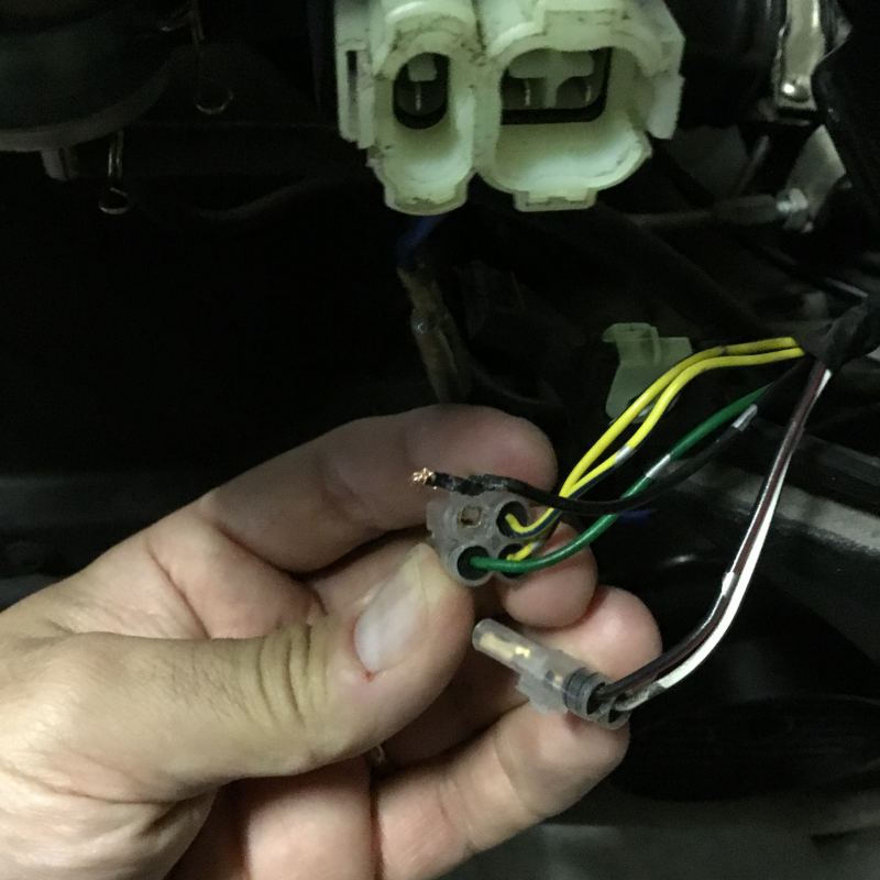

ScootMap Posté(e) le 17 juillet 2020 Signaler Posté(e) le 17 juillet 2020 (modifié) Il y a 2 heures, Laow a dit : ça c'est un des fils de masse, et le fil bleu qui part du cdi et qui est sensé descendre jusqu'au bas moteur m'a l'air d'être relier aux fil du cdi, je me trompe? si c'est le cas c'est qu'il a été débridé et mal ce qui expliquerait tous les soucis électrique. @Laow je t'ai dis un bétise c'est pas la masse sur kisbee en étudiant le schéma électrique, le noir c'est le +après contact, si tu suis le trajet la dessus: Schéma électricité 50cc 4T à carburateur:SCOOTER kisbee 4t carb schéma électrique.pdf la piéce n°2 c'est le contacteur à clef, quand on mets le contact le fil rouge + 12v de la batterie se met en contact avec le noir, donc le noir devient un +12v, celui ci part ensuite alimenter le compteur(le gros rectangle à gauche du schéma), mais vient aussi alimenter le cdi(la pièce n°3), donc ça me semble logique que y ai plus de voyant et que ça émarre plus non plus, vu que le fusilble(pièce n°16) était grillé et que tout ça est alimenté par le fil rouge de la batterie(pièce n°15). donc bien couper le contact, bien remettre en place le fil noir, changer le fusible, charger la batterie et là une fois tout en place, passer au test allumage du scoot, si c'est toujours pas ça on regardera d'autre pièces du systeme électrique, en rapport avec le fil rouge surtout. Modifié le 17 juillet 2020 par ScootMap.fr

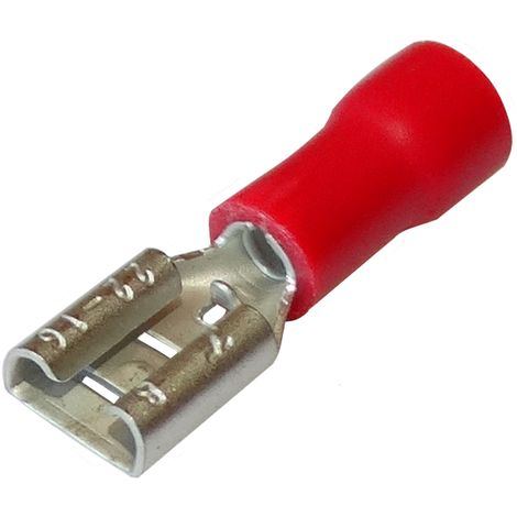

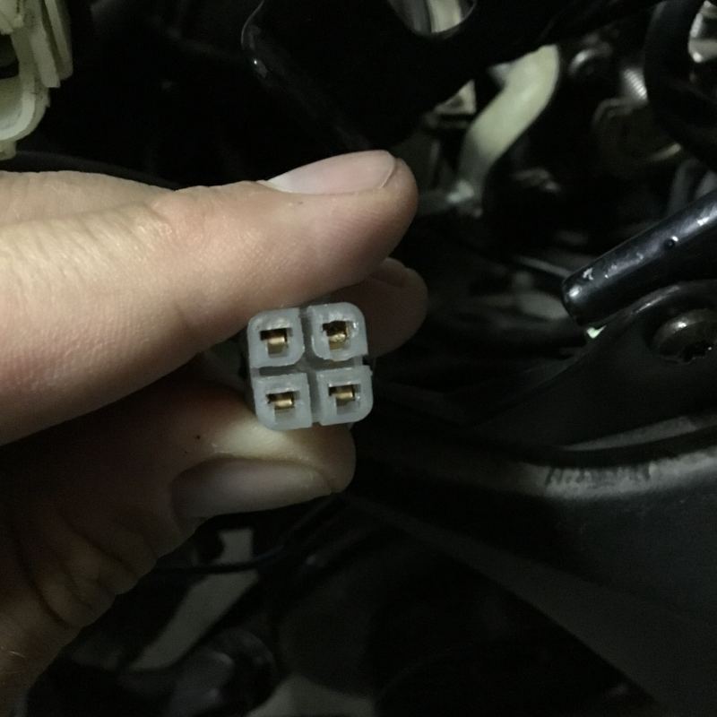

Laow Posté(e) le 17 juillet 2020 Auteur Signaler Posté(e) le 17 juillet 2020 Je viens de tout remonter et changer le fusible ça fonctionne bien. Par contre le fil noir du cdi je l’ai juste remis comme ça sans le coller ou je ne sais quoi donc il tient on va dire miraculeusement. J’ai peur qu’à la moindre secousse il ne ressorte de sa cosse. Y-a t-il moyen de le faire tenir plus fermement ou bien de changer quelque chose pour que ce soit plus net? Et mon interrogation sur le fusible qui crame trop souvent perdure toujours, pourquoi ça fait ça? C’est la resultance d7 fil noir mal fixé? J’aimerais que tu me parles également de ce fil bleu qui est fixé au cdi mais pas via les deux trucs en plastique blanc mais directement dessus on dirait. Il rentre dans une gaine plastique d’où on peut le sortir puis il repart vers le bas moteur de l’autre côté. Ce fil bleu, il a une aventure, car il a été sectionné à cause de mon gamin qui l’avait mal remis après une tentative de débridage. Ce fil bleu on l’a sorti ressoudé et regainé, j’y ai regardé de nouveau là et ça m’a l’air propre mais est ce que le cramage du fusible peut aussi venir de là? desole pour toutes ces questions mais je ne peux pas me contenter de remettre le scooter à mon fils En espérant que le scooter ne s’éteigne de nouveau en roulant, c’est trop dangereux et je préférerais trouver la vraie panne.
ScootMap Posté(e) le 17 juillet 2020 Signaler Posté(e) le 17 juillet 2020 il y a 11 minutes, Laow a dit : Je viens de tout remonter et changer le fusible ça fonctionne bien. Par contre le fil noir du cdi je l’ai juste remis comme ça sans le coller ou je ne sais quoi donc il tient on va dire miraculeusement. J’ai peur qu’à la moindre secousse il ne ressorte de sa cosse. Y-a t-il moyen de le faire tenir plus fermement ou bien de changer quelque chose pour que ce soit plus net? Et mon interrogation sur le fusible qui crame trop souvent perdure toujours, pourquoi ça fait ça? C’est la resultance d7 fil noir mal fixé? J’aimerais que tu me parles également de ce fil bleu qui est fixé au cdi mais pas via les deux trucs en plastique blanc mais directement dessus on dirait. Il rentre dans une gaine plastique d’où on peut le sortir puis il repart vers le bas moteur de l’autre côté. Ce fil bleu, il a une aventure, car il a été sectionné à cause de mon gamin qui l’avait mal remis après une tentative de débridage. Ce fil bleu on l’a sorti ressoudé et regainé, j’y ai regardé de nouveau là et ça m’a l’air propre mais est ce que le cramage du fusible peut aussi venir de là? desole pour toutes ces questions mais je ne peux pas me contenter de remettre le scooter à mon fils En espérant que le scooter ne s’éteigne de nouveau en roulant, c’est trop dangereux et je préférerais trouver la vraie panne. c'est le fil noir le plus embetant, celui qui fait sauter le fusible, le faux contact fait cramer le fusible, le cramage peut aussi venir du fil bleu, mais ça aurait été au moment ou le câble est coupé que ça aurait fait la panne, pour le refixer totalement le fil noir, tu retire la partie métalique de la cosse blanche avec une petite pince ou ce que tu trouve dans le même sens que si tu tire sur le fil, tu peux aussi pousser avec un tourne vis de l'autre coté de la pate en métal, quand tu l'as sorti tu le resoude sur le fil noir et tu réenclenche le tout dans la cosse en plastique. sinon si tu y arrive pas comme ça, une cosse plate de ce type: et tu la soude au fil noir et tu viens clipser la partie plate sur la pate en métal du cdi, et faut isoler la cosse et la partie du câble noir souder et dénuder avec une gaine thermoretractable une toute petite, ou alors tu trouve une cosse dejà isolé un truc du genre: https://www.manomano.fr/p/100x-cosse-électrique-femelle-plate-63mm-08mm-15-25mm2-isolee-bleu-6459393
Laow Posté(e) le 17 juillet 2020 Auteur Signaler Posté(e) le 17 juillet 2020 Merci pour cette réponse complète mais je ne me sens pas trop de faire ça. Ce que !e me dis c’est que comme l’ancien proprio m’a dit qu’il paierait les réparations, ne vaut il pas mieux que je l’amène au garage, que j’explique au garagiste que ça vient du fil noir et du cdi et qu’il le repare lui?
ScootMap Posté(e) le 17 juillet 2020 Signaler Posté(e) le 17 juillet 2020 il y a 26 minutes, Laow a dit : Merci pour cette réponse complète mais je ne me sens pas trop de faire ça. Ce que !e me dis c’est que comme l’ancien proprio m’a dit qu’il paierait les réparations, ne vaut il pas mieux que je l’amène au garage, que j’explique au garagiste que ça vient du fil noir et du cdi et qu’il le repare lui? Si bien sur, en plus il pourra prendre la responsabiliée en cas de panne future, puis en profiter pour lui faire faire une révision.
Laow Posté(e) le 17 juillet 2020 Auteur Signaler Posté(e) le 17 juillet 2020 La révision des 10000 a été faite chez lui début juin, je ne pense pas que ce soit nécessaire (cf facture plus haut) . bon dernière révélation de mon gamin, c’est lui qui a tiré sur le fil noir et il a tout arraché en laissant la partie en cuivre à l’intérieur du plastique blanc...il l’avait ensuite recollé avec de la glue... bizarre quand même que ça se soit pas déclenché tout de suite le problème...
