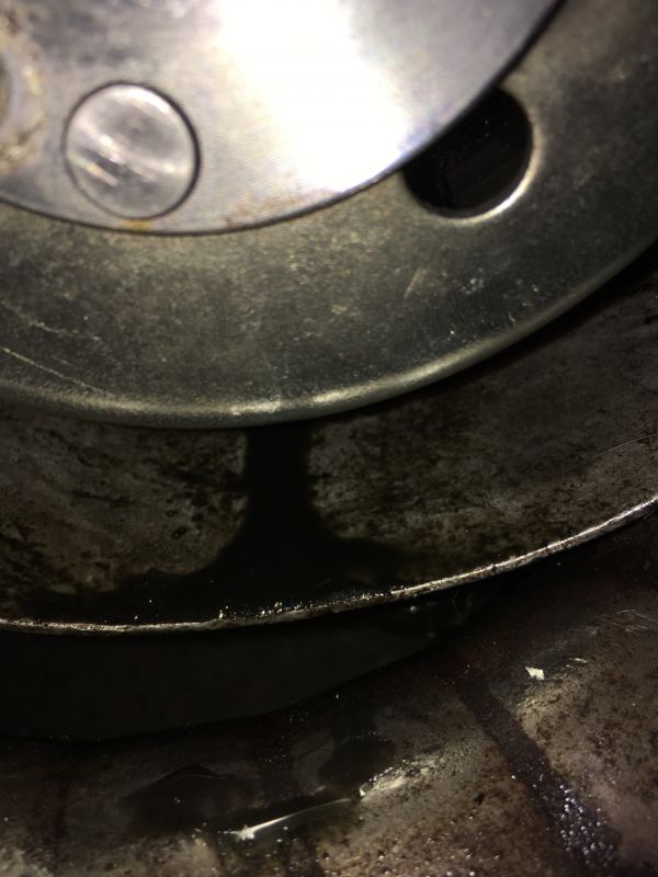

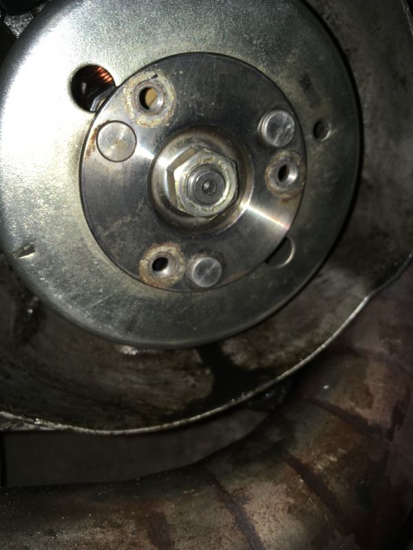

BdwlLu Posté(e) le 19 juillet 2020 Signaler Partager Posté(e) le 19 juillet 2020 Bonjour à tous Je suis nouveaux , j’espère trouver ce qu’il a ici parce que je commence à perdre espoir . Je possède un booster de 2009 , voici ça configuration : Kit 70 airsal carburateur 19 polini CP Gicleur 89 ( j’ignore le second ) Bougie BRHS9 Clapet origine avec lamelle en carbone polini Bas moteur full malossi , donc embrayage full rouge , variateur malossi Pot yasuni C16 Ayant serrer le même cylindre avant celui ci (l’autre était déjà sortis de rodage , les symptômes n’était pas présent avant Voici maintenant les symptômes du booster ( ça sent la prise d’air) : Le booster avais du mal à démarrer , j’ai donc procéder à un « lavage » du carburateur (J’ai pas ouvert la cuve . Le booster avais du mal à démarrer je parler d’environs 15-20 coup de kick avant de démarrer maintenant y démarrer du 1-2 coup de kick J’avais un sifflement qui quand j’accélère me prener avec les tours , et un « pétardement » au niveaux du pot , chose résolu sûrement avec le nettoyage carburateur puis ce que ça me le fais plus voici le second symptômes ( celui dont je cherche a cherché sans vain ) : Le scooter démarre et tiens très bien le ralentit non même si je le trouve un peu haut à froid , mais une fois qui chauffe je roule 2-3 minutes , au feux rouge le booster reste percher dans les tours , pendant environs 10-15 seconde et redescend mais le régime varie y augmenté redescend j’ai donc chercher pendant toi t’essaie une après midi hier et aujourd’hui , j’ai regarder mes clapets même si un collègue a moi me les a vendu neuf , j’ai regardé tous les joints y sont bon , j’ai aspecter ma pipe , et j’ai remarquer une petit craquer d’environs même pas 2 centimètre , est ce la prise d’air ? Je bouge le pot parce que on m’as toujours dis si il a une prise d’air y s’éteindra pas , hors si il en a pas y s’éteindra le booster descend en ralentit mais ne s’éteins pas . Est ce la pipe ? Mes clapet , une prise d’air entre la bougie et la culasse ? Mes joints spy ? Mon pot boucher par rapport à la calamine ? Et le scooter broute aussi au démarrage comme si je rester en bas régime hors là poignet et environs à 1-2 /4 . Hors si j’accélère encore un peu y part comme une balle c’est vrmt à bas régime entre 20-30 km/h Le clip’s de l’aigouille et tout en haut Aidez moi Je désespère vrmt J’ai pas envie de serrer par rapport à une prise d’air Lien vers le commentaire Partager sur d’autres sites More sharing options...
benjamin59 Posté(e) le 22 juillet 2020 Signaler Partager Posté(e) le 22 juillet 2020 (modifié) Salut, j'ai un peu galéré a te lire, t'as dû écrire avec ton tél sans correcteur lol fais quand même attention sinon beaucoup se fatigueront pas a lire... Aussi, si c'est la première fois, si tu n'as pas fait ta présentation, file donc vite la faire! Alors déjà, premier conseil avant tout, si tu vois un truc pas normal, cherche pas, corrige ça avant même de savoir si ça va résoudre ton problème ou pas ! Je parle de ta pipe craquée bien entendu ! Fais ça et reviens nous dire si ça changera quelque chose ou pas. J'ai déjà vu des gens arriver a rouler avec une pipe massacrée (avec un réglage carburateur chelou du coup) et le contraire aussi, donc change ça déjà Modifié le 22 juillet 2020 par benjamin59 1 Lien vers le commentaire Partager sur d’autres sites More sharing options...

benjamin59 Posté(e) le 28 juillet 2020 Signaler Partager Posté(e) le 28 juillet 2020 (modifié) Alors pour répondre a la question du réglage gicleur du carburateur, sans confirmer que ce soit le problème, c'est de baisser ou d'augmenter le plus souvent de 5 points (soit -5 soit +5). Tu avais pas un liquide gras (essence+huile) qui coulait de la petite craquelure de l'ancienne pipe ? Dans ton cas, les symptômes donnent envie de croire a une prise d'air en tout cas. Sauf un qui me turlupine: tu bouche ton pot et ton scooter ne s'eteinds pas ? Regarde ta fixation du pot au cylindre, ainsi que le joint du pot. Et reviens nous dire Modifié le 28 juillet 2020 par benjamin59 Lien vers le commentaire Partager sur d’autres sites More sharing options...
