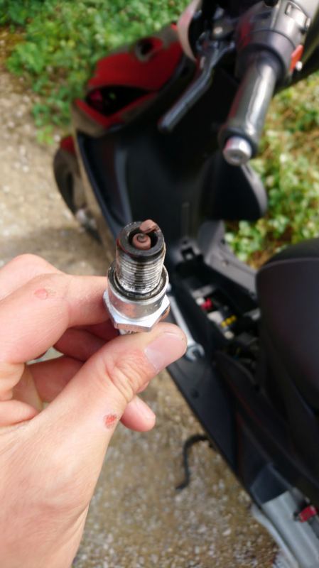

0 alba88 Posté(e) le 4 août 2020 Auteur Signaler Partager Posté(e) le 4 août 2020 (modifié) Il y a 21 heures, Alain a dit : Descend-le. L'aiguille est un poil trop épaisse, il faut donc enrichir. ok donc je met le clips au 4eme cran moi j 'aurai cru qu il fallait mettre au 2eme donc en fait sur cette aiguille pour que ca marche le mieux c'est 4 eme cran au lieu du milieu? il y a 25 minutes, alba88 a dit : là ou il y a la photo de la bougie mon clips et encore au 3eme cran donc je n 'ai pas encore baisser le cran t 'en pense quoi ? Modifié le 4 août 2020 par alba88 Lien vers le commentaire Partager sur d’autres sites More sharing options...

0 alba88 Posté(e) le 7 août 2020 Auteur Signaler Partager Posté(e) le 7 août 2020 Il y a 22 heures, Alain a dit : Je n'arrive pas à voir la photo... Tu as testé avec le clips un cran plus bas? tiens regarde la couleur Il y a 23 heures, Alain a dit : Je n'arrive pas à voir la photo... Tu as testé avec le clips un cran plus bas? regarde la photo de ma bougie et mon clips est au 3eme cran j'ai rien changé Lien vers le commentaire Partager sur d’autres sites More sharing options...
0 fred82000 Posté(e) le 7 août 2020 Signaler Partager Posté(e) le 7 août 2020 salut bonne couleur de bougie pour moi tu as rien a changer la comme réglage Lien vers le commentaire Partager sur d’autres sites More sharing options...

0 fred82000 Posté(e) le 8 août 2020 Signaler Partager Posté(e) le 8 août 2020 alors si ton scoot roule super bien ne touche a rien Lien vers le commentaire Partager sur d’autres sites More sharing options...
0 alba88 Posté(e) le 9 août 2020 Auteur Signaler Partager Posté(e) le 9 août 2020 Il y a 22 heures, fred82000 a dit : alors si ton scoot roule super bien ne touche a rien oui vu la couleur de la bougie c'est pas mal Lien vers le commentaire Partager sur d’autres sites More sharing options...
