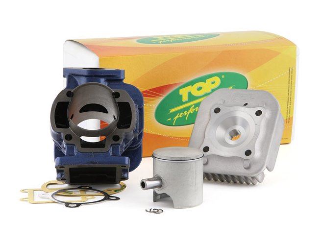

Bonjour, je cherche un kit 70cc qui est puissant, qui a de bonnes perfs, mais qui est fiable, ça serait pour du alldays, je fais environ 25km par jour GRAND MAXIMUM. Et ne vous inquiétez pas, j’ai tout le reste, le kit sera exploité un maximum, je cherche juste un kit. Merci d’avance pour vos réponses :D
salut
un kit fiable je te répons tout ceux qui son de bonne marque du moment que tu fait un montage dans les règle de l'art
donc tu as le choix sois du fonte ou du alu a toi de voir ce que tu prefere
en alu je dirais par su du athéna et en fonte du top perf ou polini corsa
après a toi de voir aussi celon ton budget et les pièce que tu as pour monter avec

Salut merci pour ta réponse, le budget est là, et les pieces avec aussi sont là, je vais voir ces 3 kit, sais tu celui qui avance le plus ? ^^ Ps: je viens de regarder pour le rapport perf/prix le top perf est mieux que le polini corsa. Et ils disent que le top perf peut faire de 8 a 11 cv, et le athena racing, de 13 à 15 c’est vrai ? Si c’est le cas je prends le athena

Salut franchement par sur le top perf fonte racing
https://www.google.com/url?sa=t&source=web&rct=j&url=https://www.maxiscoot.com/fr/produit/cylindre-culasse-top-performances-70cc-racing-fonte-mbk-booster-stunt-37432&ved=2ahUKEwjiq8X2pbfrAhWLxYUKHU1IBDcQFjACegQIBBAB&usg=AOvVaw1VnPXObdkokLSKYUD1rq3b
Le kit 70 athena racing est assez puissant aussi. J'espere en tout cas que tu as un bon vilebrequin renforcé et qui a pas trop de km

Le top perf racing, est monosegment, certes c'est de la fonte mais c'est peut-être le plus fragile des 70cc fonte.
N'hésite pas à bien huiler ton mélange, 2,3% minimum et voir rouler un peu riche. Faut bien le graisser ce kit.
Mais niveau perf, c'est le meilleur en fonte. Il a un énorme couple.

D’accord merci pour les infos, et du coup je pars sur le top perf racing ? Tu penses que c’est le plus puissants des kit solides ? Même si ce n’est pas le plus solide, ça va pour du alldays ?
il y a 1 minute, Allxn73 a dit :
Oui, je l'utilises en alldays, mais prends en soin, bichonne le... Fait le chauffer 3-4 minute au ralenti, 3-4 km sans dépasser les 50-60 km/h, n'hésites pas a rouler un poil trop riche, et ne tire pas dessus a tous les feux rouges...
Sinon en puissance tu ne seras pas déçu, c'est une bombe. :wink:

Le top perf fonte racing est un exellent kit je trouve.  En vilebrequin le artek k2 , le jasil high tech ,mvt carrera sont très robuste.

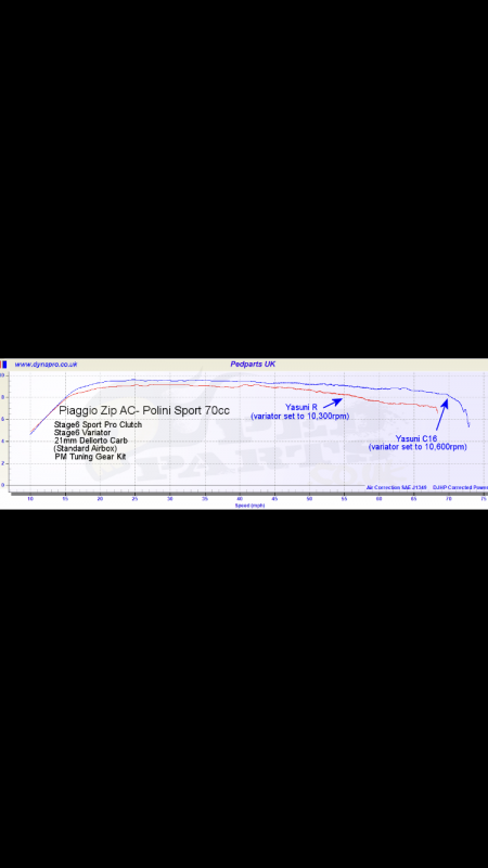

du coup je viens de regarder, mais ça met que le yasuni c16 est a peine plus performant que le yasuni r, ce pot ne serait il pas assez sport pour mon kit ? Merci

La tu regarde pour piaggio yasuni r c16. c'est different pour mbk booster et autres tu as polini for race 1 et 3 . Le 2 est de la daube. Le for race 4 je sais pas.tu as le malossi mhr racing.le pot top perf qui faisais avant. Moi j'avais monté un pinasco power sound a l'epoque.

Ah ok je croyais que c’était pareil pour booster, merci pour les pots, mais ils sont egaux au c16 ou différents ?
