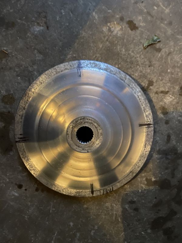

Loky54 Posté(e) le 24 septembre 2020 Auteur Signaler Partager Posté(e) le 24 septembre 2020 Il y a 23 heures, Jojoa a dit : Bonsoir déjà peut être décalaminer le pot plus nettoyage carburateur ca peut aider de plus avez vous plus d'info en ce qui concerne le problème comme un bruit suspect des sensation hinabituel comme des ratés a l'accélération, de plus avez vous verifier l'usure de votre tansimssion: variateur,embrayage,courroie. faites le test de la montée de courroie pour oir si elle monte bien en haut et prend tout ses tours :D Le pot est neuf et le carburateur est totalement nettoyé. mais en effet j’ai fait le test du variateur et la courroie ne monte pas jusqu’en haut... as tu des conseils ? merci Il y a 11 heures, ScootMap.fr a dit : Bonjour, Si tu dois dévisser la vis d'air de plus de 2 tours et demi, et que ça "broute" toujours, essaie donc un gp plus petit de 2 à 5 points, ensuite qu'as tu mis comme ressort et poids de galets? Car les peugeot sont réglés assez lourd d'origine 8g par galets en général avec un ressort type vert ou violet malossi qui va avec le poids des galets. Ensuite faudrait aussi vérifier qu'il n'y a pas un joint spi qui fuit, en regardant directement s'il y a pas des coulures au niveau variateur et allumage, s'il fait que brouter malgré tout ça, c'est qu'il a sûrement un souci électrique,soit faux contact niveau masse, soit allumage défectueux ou cdi, soit le contacteur à clef qui souvent délire. Sur viva il peut y avoir un souci avec le capteur de béquille, il y a des versions avec un anti démarrage au cas ou la béquille reste enclenchée, ça peut être un faux contact aussi à ce niveau. Regarde la doc là >>> En fin de post il y a les procédures pour les recherches en pannes électriques et sinon il y a la doc atelier avec tous les réglages origines d'un vivacity 3(car horizontal comme tous les peugeot 2T depuis 2005) Merci pour ton aide. j’ai suivi ton conseil et j’ai mis un gicleur 68 au lieux d’un 70 et j’ai mis ses galets de 8 grammes et ça va clairement mieux mais il reste bridé à 45km/h. Mais comme répondu juste avant la courroie ne monte pas jusqu’en haut sur le variateur... merci Lien vers le commentaire Partager sur d’autres sites More sharing options...
ScootMap Posté(e) le 25 septembre 2020 Signaler Partager Posté(e) le 25 septembre 2020 Il y a 9 heures, Loky54 a dit : Le pot est neuf et le carburateur est totalement nettoyé. mais en effet j’ai fait le test du variateur et la courroie ne monte pas jusqu’en haut... as tu des conseils ? merci Merci pour ton aide. j’ai suivi ton conseil et j’ai mis un gicleur 68 au lieux d’un 70 et j’ai mis ses galets de 8 grammes et ça va clairement mieux mais il reste bridé à 45km/h. Mais comme répondu juste avant la courroie ne monte pas jusqu’en haut sur le variateur... merci Ah oui effectivement elle monte pas en haut et en plus la joue fixe est défoncé, elle est plus très plate, soit c'est ça qui joue, soit courroie trop courte, soit le correcteur qui s'ouvre pas entier, soit la bride encore au variateur, mais c'est un effet d'optique ou elle est bien gravée au lieu d'être plates cette joue? Lien vers le commentaire Partager sur d’autres sites More sharing options...
Max Blackbird Posté(e) le 25 septembre 2020 Signaler Partager Posté(e) le 25 septembre 2020 Non mais ca c'est juste mort ça va te ruiner la courroie Si ton variateur fait la même tronche fous le tout au feu 1 Lien vers le commentaire Partager sur d’autres sites More sharing options...
Gueko Posté(e) le 25 septembre 2020 Signaler Partager Posté(e) le 25 septembre 2020 Salusse, Un petit changement de la joue fixe, vérifier que courroie est en bon état aussi, regarde si tout ce qui est ressort de poussée soit viable encore aussi et un bon réglage carburateur avec variation et ça devrait tourner propre Lien vers le commentaire Partager sur d’autres sites More sharing options...
Loky54 Posté(e) le 8 octobre 2020 Auteur Signaler Partager Posté(e) le 8 octobre 2020 Le 25/09/2020 à 14:21, Gueko a dit : Salusse, Un petit changement de la joue fixe, vérifier que courroie est en bon état aussi, regarde si tout ce qui est ressort de poussée soit viable encore aussi et un bon réglage carburateur avec variation et ça devrait tourner propre Bonjour en effet la joue commence à avoir sérieusement mal. Le ressort de poussée était trop dur, nous l’avons changé, nous avons fait des tests et la courroie monte bien jusqu en haut. Mais cela ne change rien à la vitesse de pointe.. Est ce que cela peut venir d un problème d’allumage ? De cdi ou autre ? Merci Lien vers le commentaire Partager sur d’autres sites More sharing options...
Gueko Posté(e) le 25 octobre 2020 Signaler Partager Posté(e) le 25 octobre 2020 Salut :) Si la courroie monte bien jusqu’en haut par logique c’est la partie variation est utilisé à son maximum ( on va dire ) donc la question est au niveau des galets du variateur il y a combien de poids ? Si encore il bloquait à 30km/h et que la variation n’était pas utilisé à fond je comprendrais mais là où il est bridé ( c’est encore même bas ) ou bien le réglage de là variation Lien vers le commentaire Partager sur d’autres sites More sharing options...
