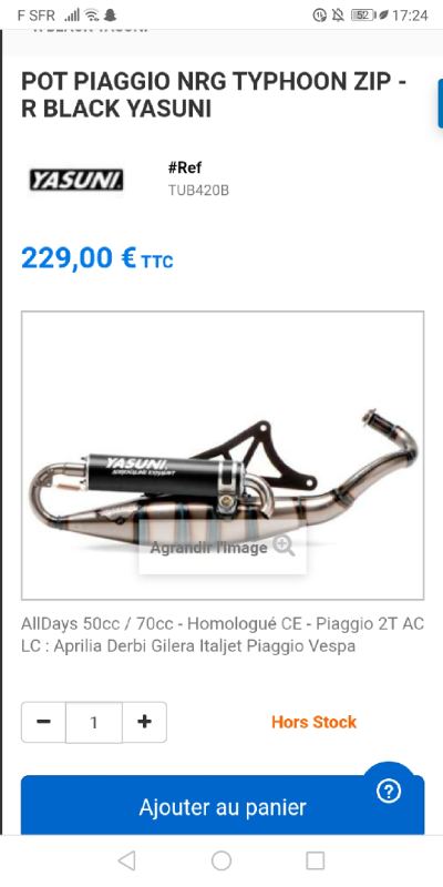

0 RomanASM Posté(e) le 8 novembre 2020 Auteur Signaler Partager Posté(e) le 8 novembre 2020 Le 04/11/2020 à 19:14, Nozix a dit : Franchement ton ressort ne va te servir à rien car tu n'a pas assez de puissance pour l'exploiter à fond et ton pot baaa ce n'est pas le top technigaz c'est bien remplacé un origine avec un peu plus de perf mais rien de plus je pense que tu sera à 75 voir 80 mais vraiment en galèrent. Merci de ta réponse, mais qu'est ce que je pourrais ajouter ou enlever ? Pour un budget de 300€ ( le Tecnigas Triops est bien meilleur que le Yasuni R sur du piaggo d'origine) Lien vers le commentaire Partager sur d’autres sites More sharing options...

0 Nozix Posté(e) le 8 novembre 2020 Signaler Partager Posté(e) le 8 novembre 2020 il y a 48 minutes, RomanASM a dit : Merci de ta réponse, mais qu'est ce que je pourrais ajouter ou enlever ? Pour un budget de 300€ ( le Tecnigas Triops est bien meilleur que le Yasuni R sur du piaggo d'origine) Comme dit Benji oui en effet tu peux mettre un 70cc sport à savoir que part contre ton vilebrequin sera un peu en difficulté sinon tu peux mettre un mvt dd qui améliore à tous les régime ou sinon à toi de voir et non franchement technigaz désoler pour eux mais c'est la marque du pauvre un peu ce n'est pas très bien fini pas de perfs de ouf et une durée de vie médiocre et non pas du tout le Yasuni est bien bien meilleur. Lien vers le commentaire Partager sur d’autres sites More sharing options...

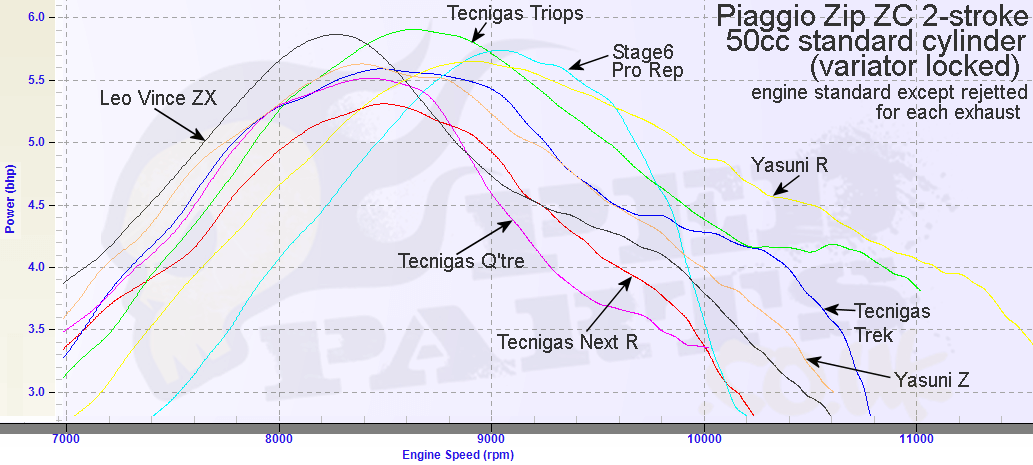

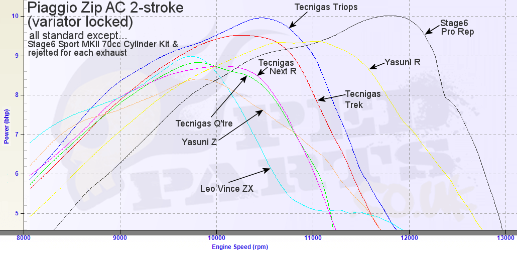

0 BENJI-3888 Posté(e) le 8 novembre 2020 Signaler Partager Posté(e) le 8 novembre 2020 il y a 18 minutes, Nozix a dit : Comme dit Benji oui en effet tu peux mettre un 70cc sport à savoir que part contre ton vilebrequin sera un peu en difficulté sinon tu peux mettre un mvt dd qui améliore à tous les régime ou sinon à toi de voir et non franchement technigaz désoler pour eux mais c'est la marque du pauvre un peu ce n'est pas très bien fini pas de perfs de ouf et une durée de vie médiocre et non pas du tout le Yasuni est bien bien meilleur. le pot technigaz triops et plus perf que le yasuni r en origine ou en 70 cc Lien vers le commentaire Partager sur d’autres sites More sharing options...
0 RomanASM Posté(e) le 8 novembre 2020 Auteur Signaler Partager Posté(e) le 8 novembre 2020 il y a 28 minutes, BENJI-3888 a dit : bonsoir tu peux mètre un 70 cc sport qui accordera très bien avec ce pot avec des lamelle en carbone Merci beaucoup de ta réponse mais je pense rester sur un cylindre d'origine au possible. il y a 26 minutes, Nozix a dit : Comme dit Benji oui en effet tu peux mettre un 70cc sport à savoir que part contre ton vilebrequin sera un peu en difficulté sinon tu peux mettre un mvt dd qui améliore à tous les régime ou sinon à toi de voir et non franchement technigaz désoler pour eux mais c'est la marque du pauvre un peu ce n'est pas très bien fini pas de perfs de ouf et une durée de vie médiocre et non pas du tout le Yasuni est bien bien meilleur. La marque du pauvre ?! Le pot coûte plus chère que le Yasuni R. Renseigne toi s'il te plaît. 1 Lien vers le commentaire Partager sur d’autres sites More sharing options...

0 Nozix Posté(e) le 11 novembre 2020 Signaler Partager Posté(e) le 11 novembre 2020 Le 08/11/2020 à 21:30, RomanASM a dit : Merci beaucoup de ta réponse mais je pense rester sur un cylindre d'origine au possible. La marque du pauvre ?! Le pot coûte plus chère que le Yasuni R. Renseigne toi s'il te plaît. salut pour la petite info avant de me dire de me renseigner renseigne toi avant voilà Le 08/11/2020 à 21:27, BENJI-3888 a dit : le pot technigaz triops et plus perf que le yasuni r en origine ou en 70 cc Salut, donc pour commencer c'est cool les schéma mais si tu regarde bien déjà c'est des mesures en variation non variable donc bloquer et en plus c'est cool la puissance mais ton pot sur route il fait couler ton moteur a 12000 t/m alors que le Yasuni le fait monter 2000t/m plus loin donc sur route plus efficace. Lien vers le commentaire Partager sur d’autres sites More sharing options...

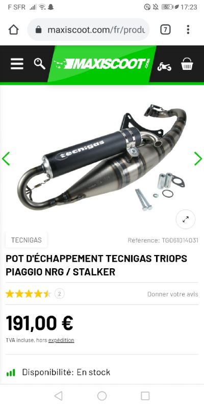

Bonjour je possède je possède un sr motard 50, pour celui ci j’ai commandé :
- un canon lisse de variateur
- ressort de poussée et d’embrayage jaune Doppler et 1tek
-des galets de 5,5g
-un pot Tecnigas Triops
Et je pense prendre plus tard un cdi racing malossi car nous sommes vraiment bridé à ce niveau
Qu'est ce que je pourrais rajouter ?
et quelle vitesse gps je pourrais prendre d’après vous?
Je vise les 80-85km/h pas plus
