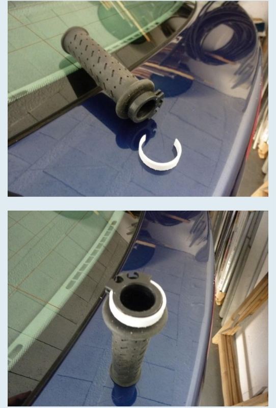

Bon les mec ont arrête les conneries pour faire simple et pas cher tu rajoute une cale en plastique genre morceau tube pvc plomberie sur la poignée tournante, ça augmente le diamètre et diminue la course, merci au revoir.
Aurais-tu une photo ? Car je ne vois pas où mettre le morceau de plastique
il y a 7 minutes, Bader a dit :
Oui pas autant qu' un vrai tirage rapide mais tu sent une différence.
