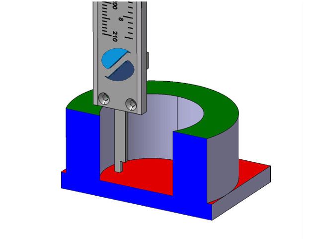

Tu me fais sourire.
Vas au Brico, achetes-toi ça.
Pose la partie basse sur le carter au but du trou et mets la petite queue dans le trou de la vis du carter jusqu'à la fin du trou.
T'aura la longueur exacte de la vis qu'il te faut.
Vas acheter de nouvelles visScreenshot_20201029-152549.png.04d5b39cb5e92be3d980a024fb948ecd.png au Brico.

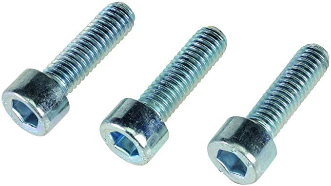

Tes vis du carter Piaggio Zip 2t sont des M6 pas standard (donc simplement M6), il te faut juste la longueur exact de chaque.
Exemple de désignation d'une vis (c'est un example, pas ces dont t'a besoin)
TCCE M6x40 acier
Tête cylindrique avec cave exagone
Conseil: n'achète sur tous pas un kit de vis en ergal/aluminium (la rigidité du moteur et donné du couvercle aussi, donc on utilise pas vis alu)
https://www.maxi-pieces-50.fr/product/destockage-kit-vis-carter-btr-or-pour-piaggio-gilera-typhoon-x15-copie?c=google&gclid=CjwKCAjw0On8BRAgEiwAincsHC4vYX5ZxHJGqZbNBEJr_VrHtz1vaVkxDXaA-v0Bd1ytNHC9IH6DJhoCWxEQAvD_BwE

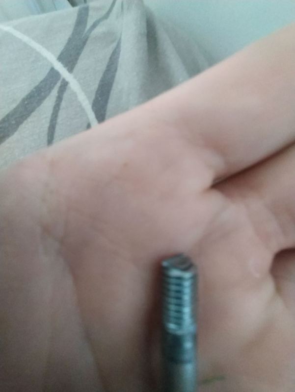

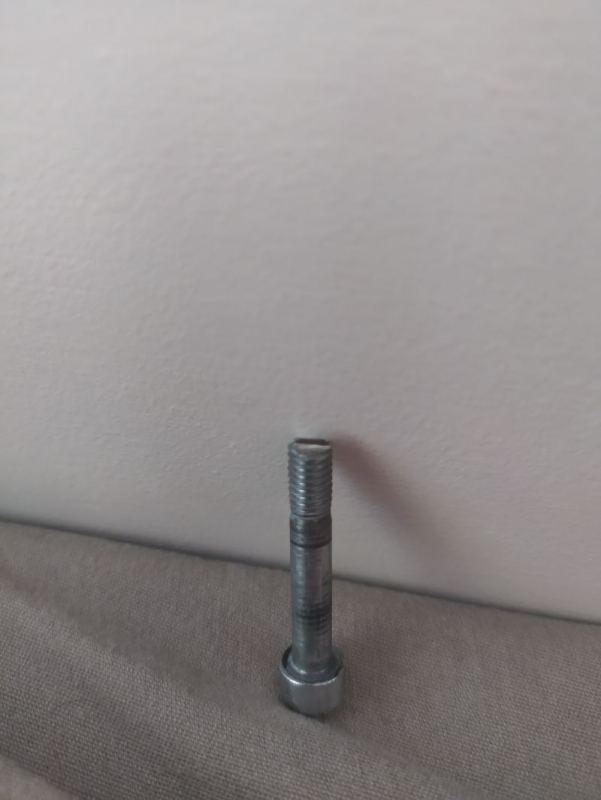

Oui mais le problème est que comme le le bout des vis sont applati aucun trou n'a le même diamètre donc la longueur ça c'est simple à trouver mais c'est la grosseur de la vis

en fait c'est la surépaisseur au bout qui dépasse sue les côtés qui a agrandi les pas de vis

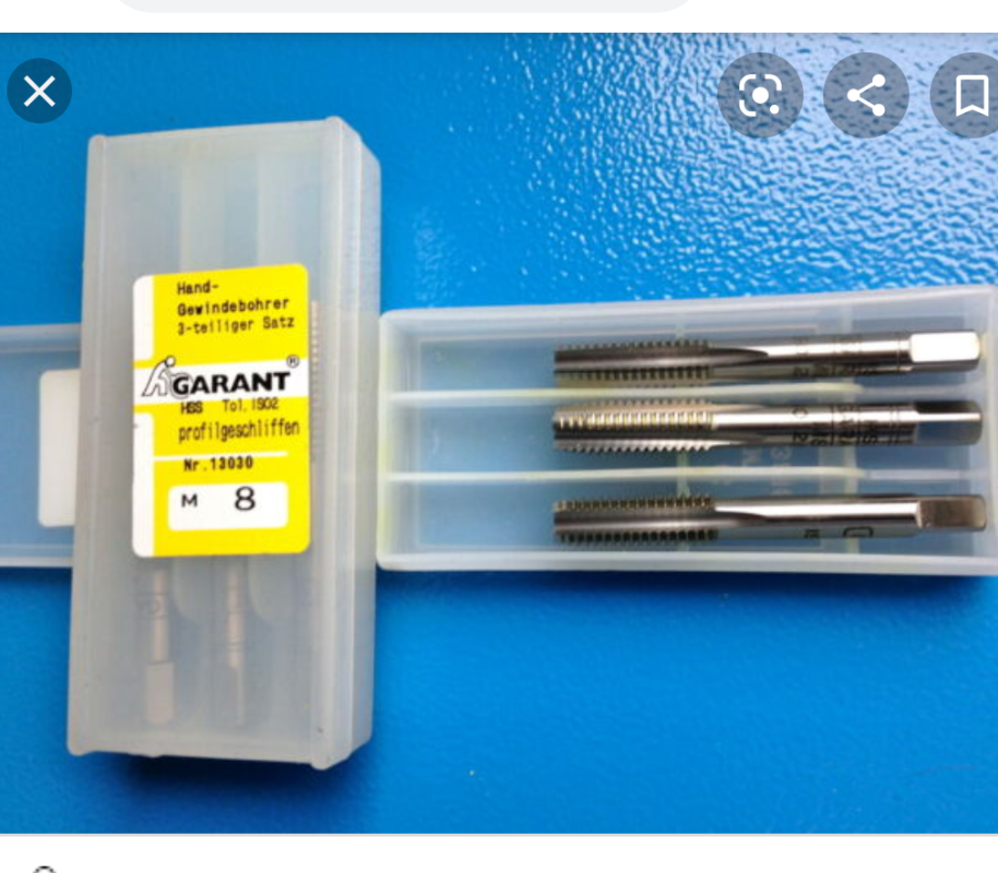

No, ça vas pas rentrer comme ça.
Le diamètre suivant est M8, il faut perçer avec une pointe de 6.75mm et après un kit pour pour tarauder M8.
