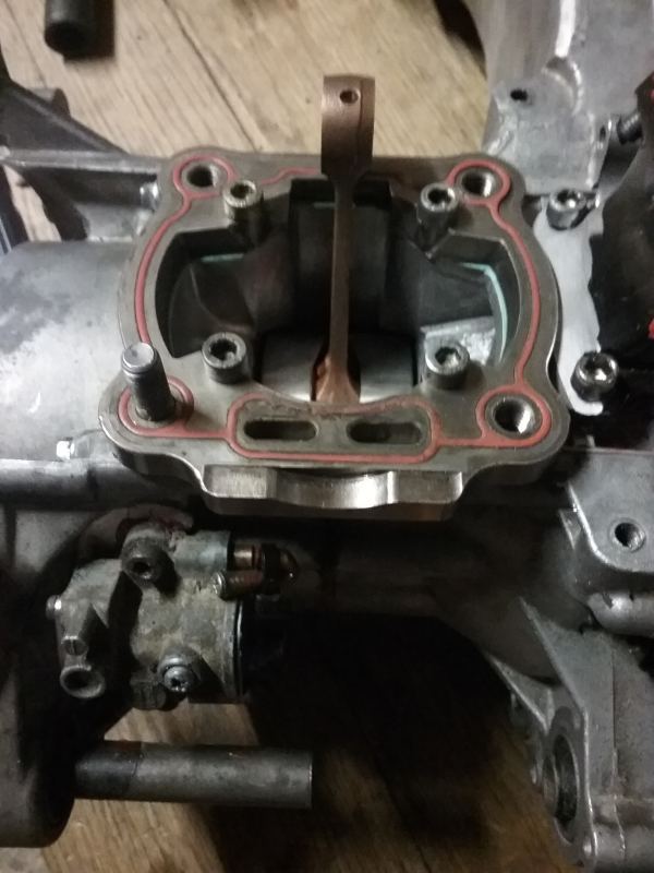

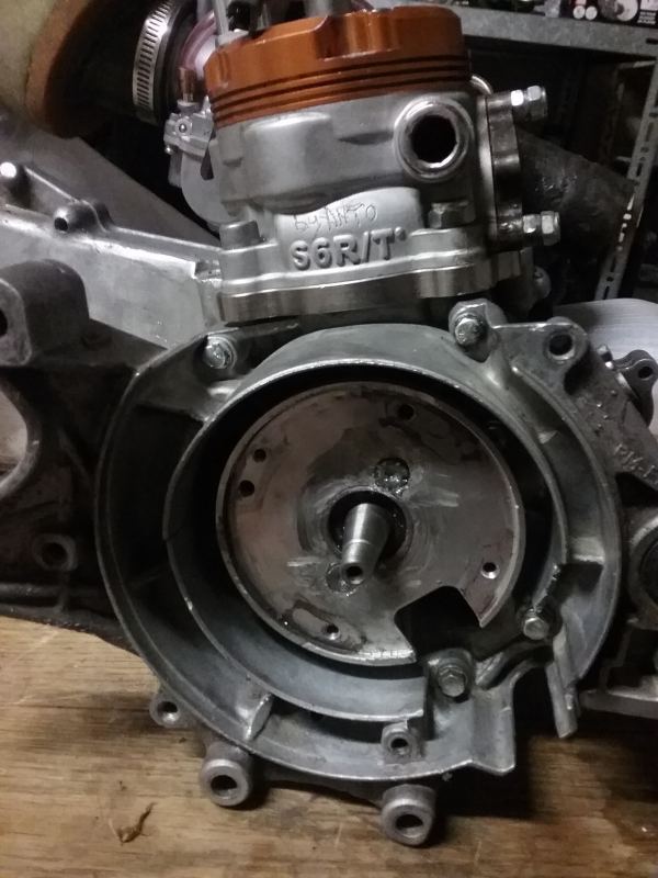

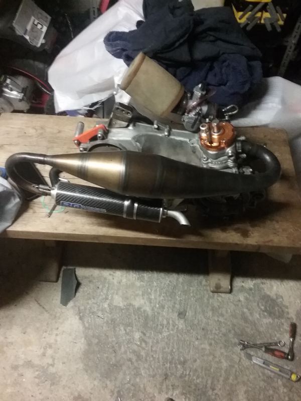

0 Msb Posté(e) le 3 novembre 2020 Signaler Partager Posté(e) le 3 novembre 2020 (modifié) Salut. Un cylindre de nitro ne se monte pas.ce n'est pas les mêmes entraxes. Un cylindre de piaggio s'adapte mais il te faut boucher l'embase cylindre en faisant une cale de 4mm pour aussi rattrapper la hauteur de cylindre.il faut aussi percer le cylindre pour pouvoirfaire circuler le liquide de refroidissement. Moi j'ai mis un cylindre Stage6 rt mk1.il te faut le vilebrequin mhr rhq preparé et creusé les carters moteur pour que le pied de cylindre passe etc. Et en pot j'ai un roost en 32mm de peugeot.ou sois tu modifie un pot de piaggio. Ma configuration: Bas moteur preparé vilebrequin neuf malossi mhr rhq neuf Roulements c4 polymere et joint spy skf artek k2 neuf Kit 70 Stage6 rt cote b Pot roost 32mm Admission carter preparé boîte a clapet big valve Stage6 preparé clapets carbon venturisé 28mm carburateur 26mm Dell'Orto vhst gp 138 filtre à air twin air suzuki 400 ltz Allumage artek k2 rotor interne Correcteur de couple grande plage complet polini evolution 128mm Embrayage polini evo 2 2g ressort de poussée bleu mhr Cloche embrayage doppler sx 86 Courroie mitsuboshi suzuki 50 katana 780x16,8mm variateur artek k2 evo grande plage 6x3,7g Joue Stage6 oversize cnc Transmission primaire tpr 13x41 Transmission secondaire polini 16x44 Pompe aeau bosch électrique avec 4 refroidisseurs echangeur d'eau Je te donne ce lien: https://www.ebay.fr/itm/ATHENA-Kit-racing-dm147-6-70cc-PEUGEOT-SPEEDFIGHT-50-LC-05-06/173169857366?hash=item2851ba5356:g:4pEAAOSwJ6lajFZq Il te faut un pot polini for race 1 ou 3 pour pas qu'il te bride le kit. Et un big valve https://www.ebay.fr/itm/Vilebrequin-Racing-Axe-de-Piston-D-12-ATHENA-Peugeot-50-Speedfight-LC-DD/353253756395?hash=item523f908deb:g:AfkAAOSws41fDQ83 Modifié le 3 novembre 2020 par Msb Lien vers le commentaire Partager sur d’autres sites More sharing options...

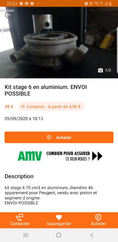

0 Alain Posté(e) le 3 novembre 2020 Signaler Partager Posté(e) le 3 novembre 2020 il y a 46 minutes, Speedfight26100 a dit : On fait comment Moi j'ai un kit 75 malossi Justement, pour faire ce qu'il a fait sur son Peugeot, il faut avoir pas mal de connaissances, ce qui n'est pas à la portée de tout le monde. Ton kit "75", c'est le fonte ou le MHR Replica? Les kits Stage6 pour Peugeot n'existent plus, avec un peu de chance tu pourrais trouver un Athena Racing (le même que le Stage6), mais ça devient compliqué et en général les vendeurs les vendent à un prix astronomique. Si tu veux un 70cc qui va pas mal sur Peugeot, il y a l'airsal. Disponible sur Dam-sport à moins de 150€, il marche pas mal. Le seul souci est que parfois la finition n'est pas top, ils proposent une optimisation du cylindre pour moins de 50€. Avec ça, tu auras quelque chose qui ira bien pour moins de 200€. 1 Lien vers le commentaire Partager sur d’autres sites More sharing options...
0 Speedfight26100 Posté(e) le 3 novembre 2020 Auteur Signaler Partager Posté(e) le 3 novembre 2020 Fonte il font pas le 75 mhr voulais du foulé Stage6 il a un Stage6 sur le bon coin mais pas la culasse Je sais pas lequel prendre Lien vers le commentaire Partager sur d’autres sites More sharing options...
0 Msb Posté(e) le 4 novembre 2020 Signaler Partager Posté(e) le 4 novembre 2020 Il y a 7 heures, Speedfight26100 a dit : Fonte il font pas le 75 mhr voulais du foulé Stage6 il a un Stage6 sur le bon coin mais pas la culasse Je sais pas lequel prendre Le modele Stage6 sans la culasse est le modele sport. 5 transferts sorti ovale. Le modele Stage6 racing 5 transferts barette a l'échappement. Le kit 70 airsal cité par alan est pas trop mal 5 transferts barette a l'échappement. Commence déjà par nous dire ta configuration. Pot? carburateur? Variation etc... ce n'est pas le tout de mettre un bon kit si tu n'as pas de bonne pieces pour l'accorder. https://www.google.com/url?sa=t&source=web&rct=j&url=https://www.maxiscoot.com/fr/produit/cylindre-culasse-airsal-alu-sport-70cc-peugeot-speedfight-lc-17844&ved=2ahUKEwik2u-2oOjsAhUIxBQKHXr7DdMQFjADegQIAhAB&usg=AOvVaw1DT8eo5hEriwo6EhoQLacW Lien vers le commentaire Partager sur d’autres sites More sharing options...

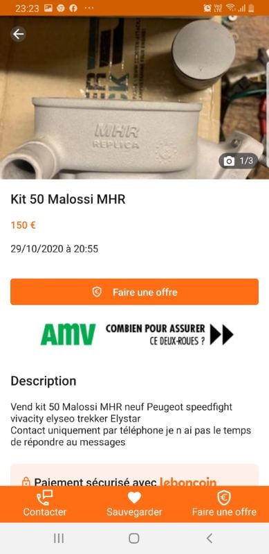

0 Alain Posté(e) le 4 novembre 2020 Signaler Partager Posté(e) le 4 novembre 2020 Depuis quand le MHR 70 n'existe pas? https://www.maxiscoot.com/fr/produit/cylindre-culasse-malossi-70cc-mhr-replica-peugeot-speedfight-lc-20298?vctype_id=13 C'est du Replica, mais il existe bel et bien. Il est pas bon marché et pas particulièrement performant. Un conseil, prend l'Airsal et fais le améliorer, ça ira très bien. Lien vers le commentaire Partager sur d’autres sites More sharing options...

0 Alain Posté(e) le 4 novembre 2020 Signaler Partager Posté(e) le 4 novembre 2020 il y a une heure, Speedfight26100 a dit : Je me demande vraiment si j'ai un kit 75 Malossi sur mon scoot je monte à 80 80 Par pitié, ton kit n'est pas un 75cc... C'est du diamètre 47mm, ce qui correspond à du 68cc, plus communément appelé "kit 70" Le kit Stage6, c'est de l'Athena. Tu auras plus de chances de dégoter un Athena qu'un Stage6... 1 Lien vers le commentaire Partager sur d’autres sites More sharing options...
