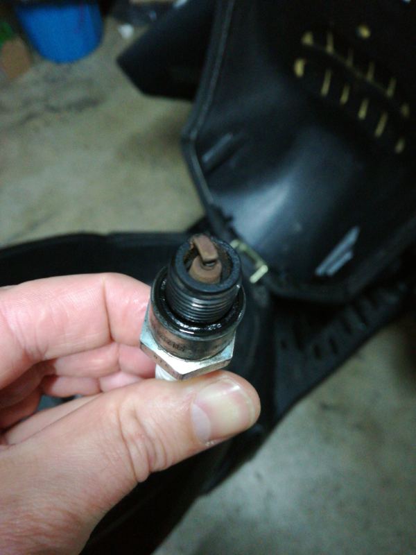

Skoza Posté(e) le 10 novembre 2020 Auteur Signaler Partager Posté(e) le 10 novembre 2020 il y a une heure, beber a dit : bonjour je pense a ton gicleur trop petit regarde la couleur de la bougie pour voir si elle est pas blanche au niveau de l'électrode après attend autre avis Merci de ta réponse la je suis au travail en rentrant je mets une photo de ma bougie tu pourras voir pourtant elle marron il y a une heure, Solmyr a dit : je ne comprends pas bien le souci ! Il ralentit très fortement quand tu décélère? Tu es obligé d'accélérer beaucoup pour garder une vitesse correct? Comme ça, je pense galet trop lourd et/ou transmission trop longue. Bref, tu lui demande trop pour un kit 50 avec un pot touring. Mais je ne suis pas sûr de bien comprendre le souci. Tu as vérifié la pression de tes pneus? Bah en fait c'est quand je décélére j'ai l impression que quelque chose le retient Lien vers le commentaire Partager sur d’autres sites More sharing options...
Skoza Posté(e) le 10 novembre 2020 Auteur Signaler Partager Posté(e) le 10 novembre 2020 Il y a 3 heures, beber a dit : bonjour je pense a ton gicleur trop petit regarde la couleur de la bougie pour voir si elle est pas blanche au niveau de l'électrode après attend autre avis Voici ma bougie gicleur 62 Lien vers le commentaire Partager sur d’autres sites More sharing options...
beber Posté(e) le 10 novembre 2020 Signaler Partager Posté(e) le 10 novembre 2020 essaie avec un plus gros gicleur ça peut jouer et bruit moteur ça fait quoi quand sa ralentie Lien vers le commentaire Partager sur d’autres sites More sharing options...

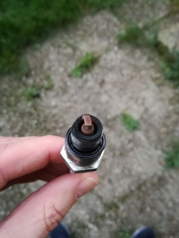

Skoza Posté(e) le 12 novembre 2020 Auteur Signaler Partager Posté(e) le 12 novembre 2020 Le 10/11/2020 à 19:17, beber a dit : ok merci pour le retour Bonsoir a toi Alors voilà j'ai mis un gp de 65 voici ma bougie j'ai un peu flippé de mettre un 74 , donc en décélération roue libre j'ai plus trop ce petit instant de freinage je peux peut-être monté encore jusqu'à 68 qu'es que temps pense. J'ai regardé le canon de mon origine par rapport aux stage6 comme me la préconiser alain ils sont de la même taille , j'ai remis ma courroie que j'avais c'est une bando peugeot je roulais très bien avant avec celle-ci par contre je trouve que mon scoot a l'air lourd on dirait qu'il se traine . alors je sais pas si c'est mon pot j'ai même vérifier ma transmission elle a l air bonne et j'ai remarqué qu'il l'a un léger trou au départ genre 3 /4 second après il part . Lien vers le commentaire Partager sur d’autres sites More sharing options...
