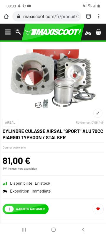

Bonjour j aimerais en savoir plus sur le cylindre 70cc airsal t6 pour stalker , fiabilite , entretien , squisch , c'est un kit haut régime bas régime,  quelle v max prendre avec un petite configuration 17.5 yasunir variateur embrayage malossi et de bon réglage,  est ce que le yas r est un bon pot , et aussi est bien mieux su un fonte malossi , merci de me partager vos amis bonne journee.

C'est vrai que pour ce prix, il  a de quoi se poser des questions...
Je ne suis pas trop fan des kits Airsal, la faute à une conception pas géniale, et à une finition hasardeuse... Personnellement, je mettrai un peu plus et prendrai le DR en fonte, bien mieux en termes de qualité.

Bonjour au final moi aussi je me suis desiste je vais au final mettre un top blue sur stalker , je pense que ça va mieux Watte et être plus fiable , merci de vos commentaire

Le Top bleu joue dans une autre catégorie. Si tu n'as pas un minimum de pièces pour aller avec ce kit, ce sera de l'argent gâché... Un kit comme l'Athena sport, le Motoforce 70 alu ou le Stage6 sport MK2 ira mieux pour moins cher.
Je vais avoir un carburateur 19 bien regle chez un pro , avec la variation également qui va me regle nikel , vilebrequin renforce , bougie iridium,  variateur embrayage courroie malossi , voir avec le temps de changer la transmission etc je pense que c'est bon , car je suis pas chaud pour un cylindre alu
