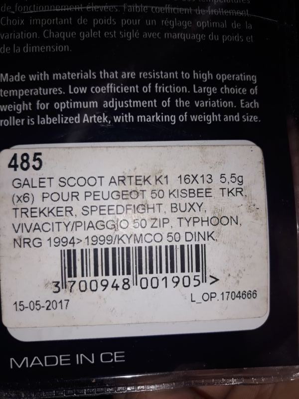

Chuchmahu Posté(e) le 17 novembre 2020 Auteur Signaler Posté(e) le 17 novembre 2020 à l’instant, Bader a dit : Vérifie le poids des galets si tu as effectivement 8.5g c'est certainement trop lourd, les Peugeot débrider tourne aux alentours de 7g regarde déjà cela, Avec un pot type origine attend des performances de fou non plus 75/80 maxi. Merci encore de votre temps et réponse et bas je vais changer les galets et vous dire vous connaissez les dimentions des galets ?
Bader Posté(e) le 17 novembre 2020 Signaler Posté(e) le 17 novembre 2020 (modifié) 16x13 c'est les mêmes que treker,jet force,ludix..... Modifié le 17 novembre 2020 par Bader 1

Chuchmahu Posté(e) le 21 novembre 2020 Auteur Signaler Posté(e) le 21 novembre 2020 Bonjour bonsoir le pot n’est pas boucher il est tous neuf changer avant que j’achète le scooter donc le pot a 50km Alors avec les galet de 7g s’est mieux je m’attendais à un petit 70/80 je suis plutôt sur les 60/70 mais sa suffira je suis preneur d’autre info pour essayer de me rapprocher de 80 changement carbue ? Ressorts ? Variateur ? Le pot qui vas pas peut être que un sito type origine le ferais mieux marcher ?
