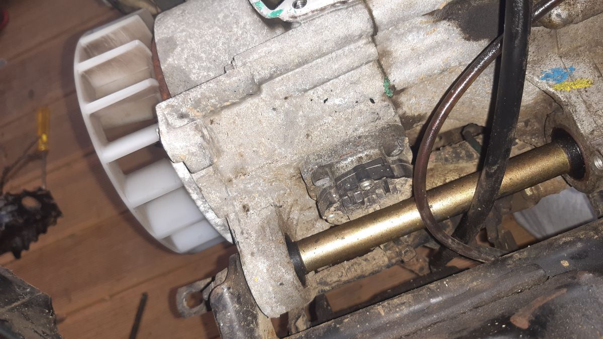

Alain Posté(e) le 24 novembre 2020 Signaler Posté(e) le 24 novembre 2020 Ton scooter a toujours fait ce bruit? Est que tu as un boîtier maintenu par 4 vis sur le bloc moteur juste sous l'axe moteur? Si oui, c'est sûrement ça qui fait du bruit. 1
NathanGRT Posté(e) le 24 novembre 2020 Auteur Signaler Posté(e) le 24 novembre 2020 il y a 45 minutes, Alain a dit : Ton scooter a toujours fait ce bruit? Est que tu as un boîtier maintenu par 4 vis sur le bloc moteur juste sous l'axe moteur? Si oui, c'est sûrement ça qui fait du bruit. Oui il a toujours fait ce bruit Le truc noir derrière la barre dorée ?
Alain Posté(e) le 24 novembre 2020 Signaler Posté(e) le 24 novembre 2020 C'est bien ça. Après avoir retiré ce boîtier, tu verras qu'il y a une roulette qui est entraînée par le vilebrequin. Il faut alors tirer un cerclage métallique, chasse un axe et virer la roulette pour qu'il n'y ait plus ce bruit.
NathanGRT Posté(e) le 24 novembre 2020 Auteur Signaler Posté(e) le 24 novembre 2020 D'accord merci, je vais essayer ça tout à l'heure. Et la roulette je devrais la remplacer par une neuve ?
Alain Posté(e) le 24 novembre 2020 Signaler Posté(e) le 24 novembre 2020 il y a 35 minutes, NathanGRT a dit : D'accord merci, je vais essayer ça tout à l'heure. Et la roulette je devrais la remplacer par une neuve ? Non, tu la supprime simplement.
NathanGRT Posté(e) le 24 novembre 2020 Auteur Signaler Posté(e) le 24 novembre 2020 D'accord merci beaucoup Cela n'est pas dangereux pour le scooter ? Ca ne change rien si on la retire ? Et à quoi sert-elle ?

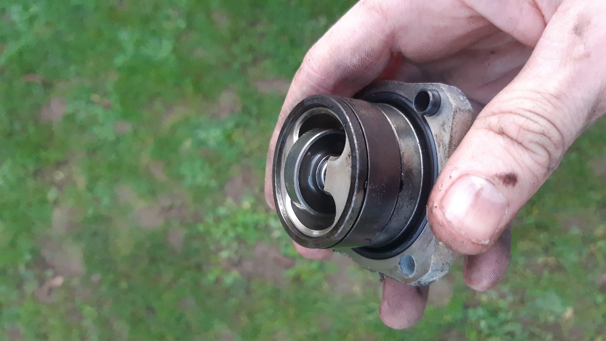

Bader Posté(e) le 24 novembre 2020 Signaler Posté(e) le 24 novembre 2020 C'est une pompe à air, non ça risque rien c'était pour une norme euros machin cela récupérait des gazs frais du carter moteur pour les renvoyer dans l'admission via la boîte a air. Bref un truc d'ecolo.
NathanGRT Posté(e) le 24 novembre 2020 Auteur Signaler Posté(e) le 24 novembre 2020 C'est bien cette roulette la au milieu à la verticale?
Bader Posté(e) le 24 novembre 2020 Signaler Posté(e) le 24 novembre 2020 Oui tu enlève le cerclage noir pour avoir accès à l'axe tu appuies dessus tu tire et cela sort.
NathanGRT Posté(e) le 24 novembre 2020 Auteur Signaler Posté(e) le 24 novembre 2020 Ça a marché merci beaucoup
